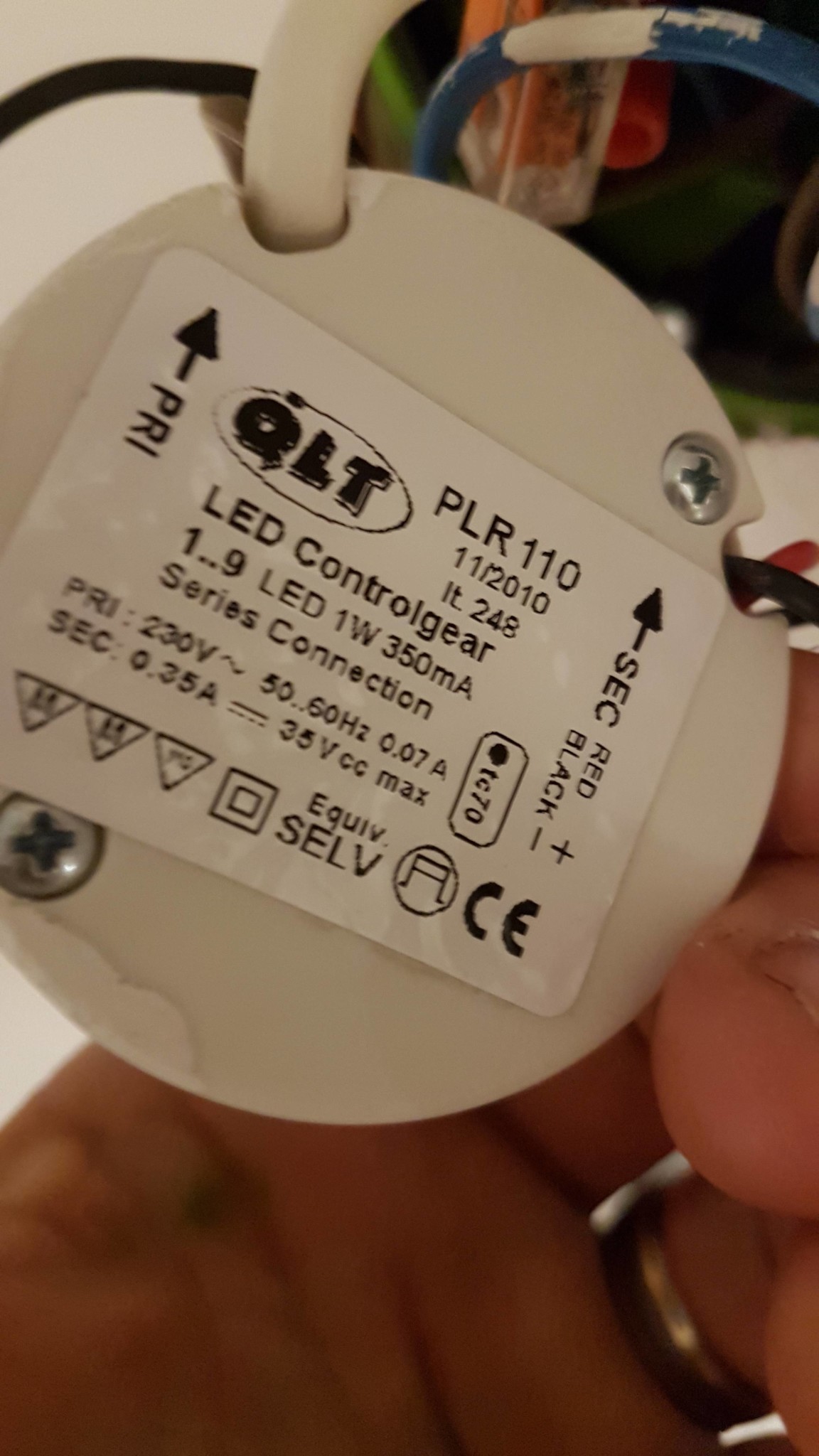

Hej! Jag har bytt ut två minidownlights i en fönsternisch då den ena började blinka o sen la av. Bytte båda då jag ville ha samma sken och den gamla modellen utgått.
Det jag är osäker på är om de nya på 1.2w styck är för mycket för den led-driver puck som drev de gamla (vilket jag inte vet wattstyrkan på). Det är väldigt oklart vad pucken driver också. 1 w nåt står det på pucken. Kan ju hända att de gamla lamporna var 0.5w styck.
Kopplade iaf in de nya lamporna o det lyser utan problem än. Men nu till frågan: Vad kan hända om drivern är underdimensionerad? Är det bara den som pajar eller kan lamporna också göra det? Är inte så rädd för att drivern ska paja då jag ändå tänkt sätta dit en ny men jag tänker att så länge allt funkar är det väl onödigt?
Den lampan som pajat var väldigt varm o blinkade till för att sen dö efter nån minut. Det syntes även att den nästan var lite "bränd" typ gul. Kan det bero på att lampans diod pajat eller är det nåt med drivern tro?
Bifogar bild på drivern.

Det du ska kolla i det här fallet är hur mycket ström spottarna ska ha och jag är nästan säker på att de ska matas med 350mA vilket stämmer med drivern. För övrigt kan du ha upp till nio spottar/lysdioder anslutna.
Det stämmer att de är för 350mA. Men hur kan du veta att drivern kan driva så mycket?snaggletooth skrev:
Det står i klartext på drivern

Det står
1.....9 enwattare
Dessutom står det att drivern ger upp till 35 volt och varje led behöver lite drygt 3 volt.

Det finns ingen risk att överbelasta drivdonet, det är drivdonet som bestämmer strömmen.
Så monterar du tex 3W dioder som vill ha 700mA så lyser/drivs de ändå bara med 350 mA. Värre är det om dioden tål mindre än 350mA. Då kan de gå sönder.
Ett sådant här drivdon kallas på elektronikspråk för konstantströmsgenerator.
