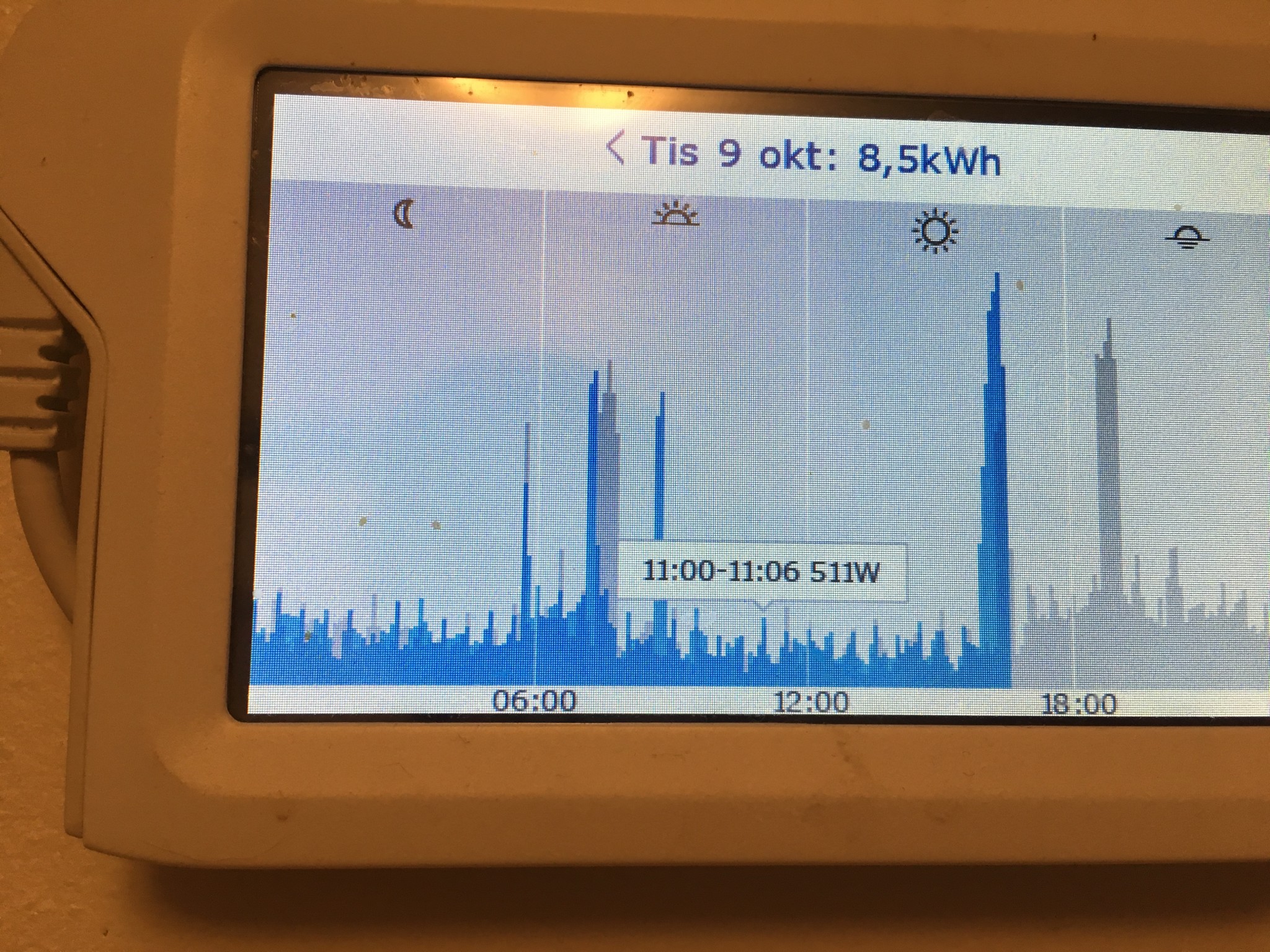

Vad är en sparsnäs?Andreas La Motte skrev:
Sparsnäs är en "energidisplay", den har en sändare med en sensor som läser av elmätarens blinkande diod samt en trådlös display där man kan se aktuell förbrukning och historik m.m
De såldes ur för 99kr för ett tag sen.

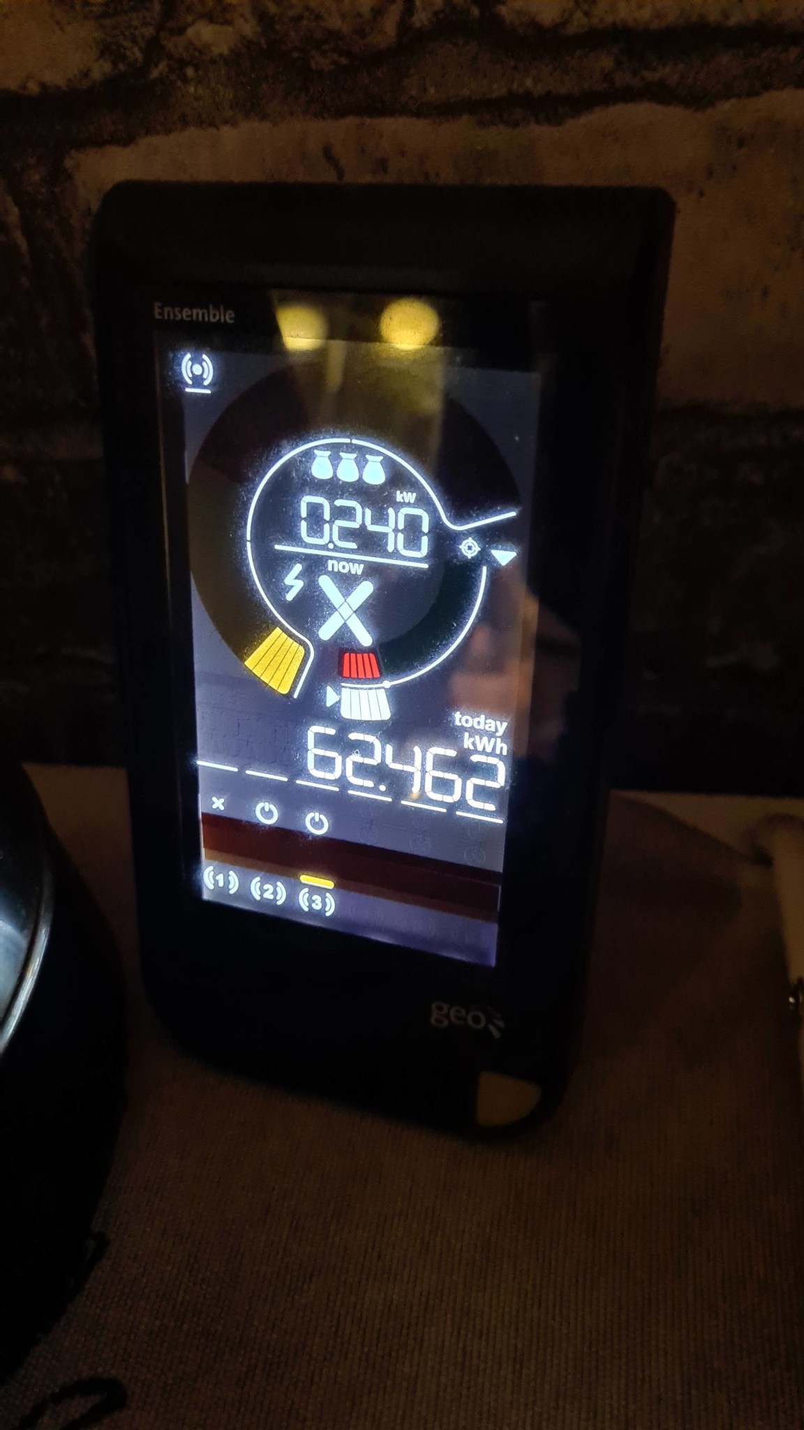

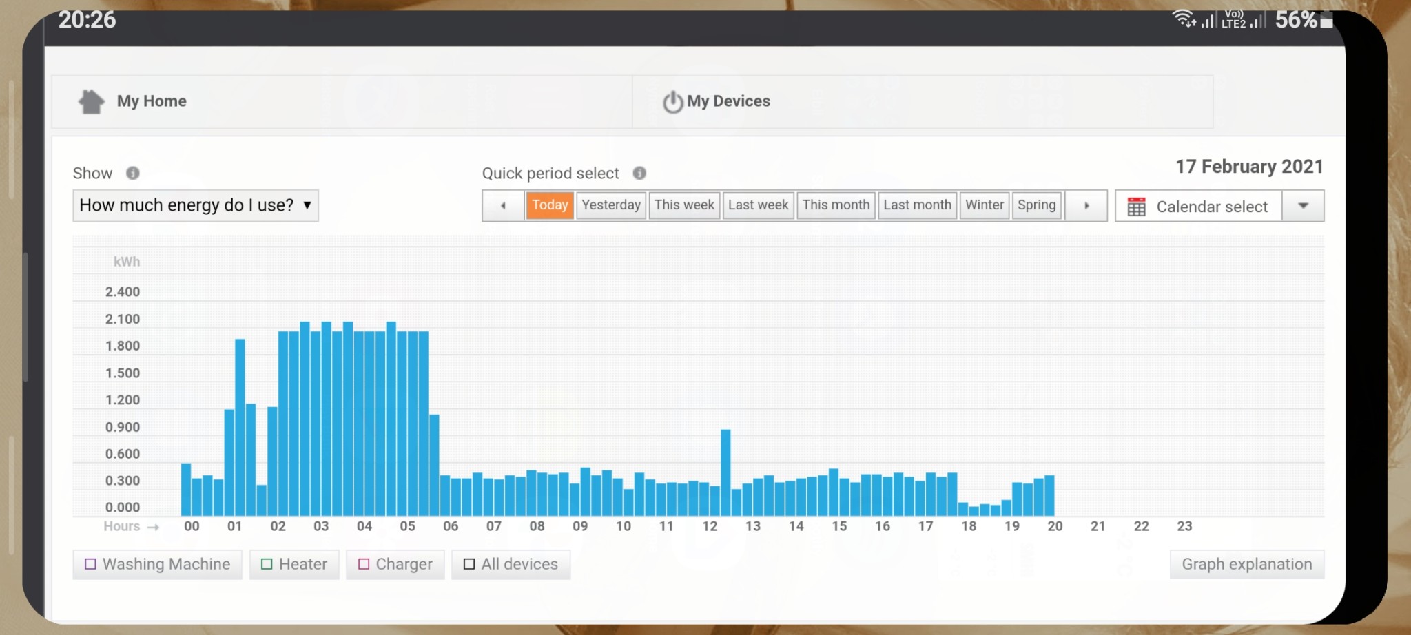

Kolla bilden, laddade elbilen inatt, lunch vid 12.....
Du tjänar in den första dagen.
