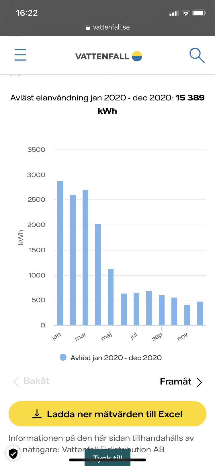

Jag och min fru har bott i vårt nuvarande hus i ett år och jag har väl tidigare också insett att vår förbrukning har varit rejält hög. Nu när min fru är mammaledig så har detta blivit mer relevant då vi helt plötsligt sumpar en jäkla massa pengar och jag har fått tummen ur och börjat undersöka detta.
Lite fakta:
125m2 + 125m2 källare
Byggår: 1965
Ventilation: FTX
Uppvärmning: oljepanna konverterad till pellets (jävla skräp, den åker ut när det blir varmare och bergvärme installeras ist)
Eldriven golvvärme i övre och nedre badrum.
Sitter en radonsug installerad
Nu till det spännande: i energideklaration ser det ut på följande vis
enligt vattenfall så ser 2020 ut såhär
På någon vänster har vi alltså gjort av med mer eller mindre dubbla mängden el som sju personer förbrukade på två personer om detta stämmer. Vi har inte heller gjort några väsentliga ändringar som skulle resultera i en sådan ökning.
Jag har förvisso ett relativt stort saltvattensakvarium (600L) som absolut drar sin beskärda del men inte 10k kWh/år direkt.
Oavsett vad de förbrukade så känns 23000 kWh extremt högt när uppvärmningen sker genom pellets.
Jag har kollat på vart allt tar vägen och en åtgärd var att helt fimpa elbatteriet i FTXen som värmde upp inkommande luft. Det gjorde ca 10 kWh/dygn. Detta var dock från den befintliga inställningen som de också kört.
Utöver detta är vi inte överdrivet slösaktiga i jämförelse med förra ägare som värmde upp poolen till 28c in i september (värmepump), bastade flera gånger i veckan och liknande.
Jag jämförde vår förbrukning mot en bekant med ett snarlikt (något större, 200+100m2) som har markvärme och, trots att vi värmer upp med pellets, hade ca 3k kWh högre förbrukning föregående år.
Kan det vara någon slags mätfel eller är det bara jag som känner att detta snuddar på orimligt?
Tack på förhand!

Nu har jag inte läst alla svar men det ser väldigt högt ut. Vi eldar oxå m pellets. Då drar det ju inte mkt el. Körde dock på elpatron förra vintern. Man ser ju en drastisk skillnad. Satte igång pelletsen igen i höstas. ( vårt hus är fr -78 1,5 plan. 163 + 69kvm)

Tippar på en kontaktor till elpatron i pannan, hände en kompis.
Dom frågade mig för dom tyckte det gick mycket el...
33 000Kwh och 8pallar pellets per år. När dom installerade bergvärme gick det ner till 18 000Kwh
Hur kunde besparingen bli 12,000kw/år samt 8 pallar pellets?
Många får en något högre el förbrukning men besparingen blir på pelletsen
Genom att gamla pannan åkte ut, den hade fel på kontaktorn så elpatron gick hela tiden.
