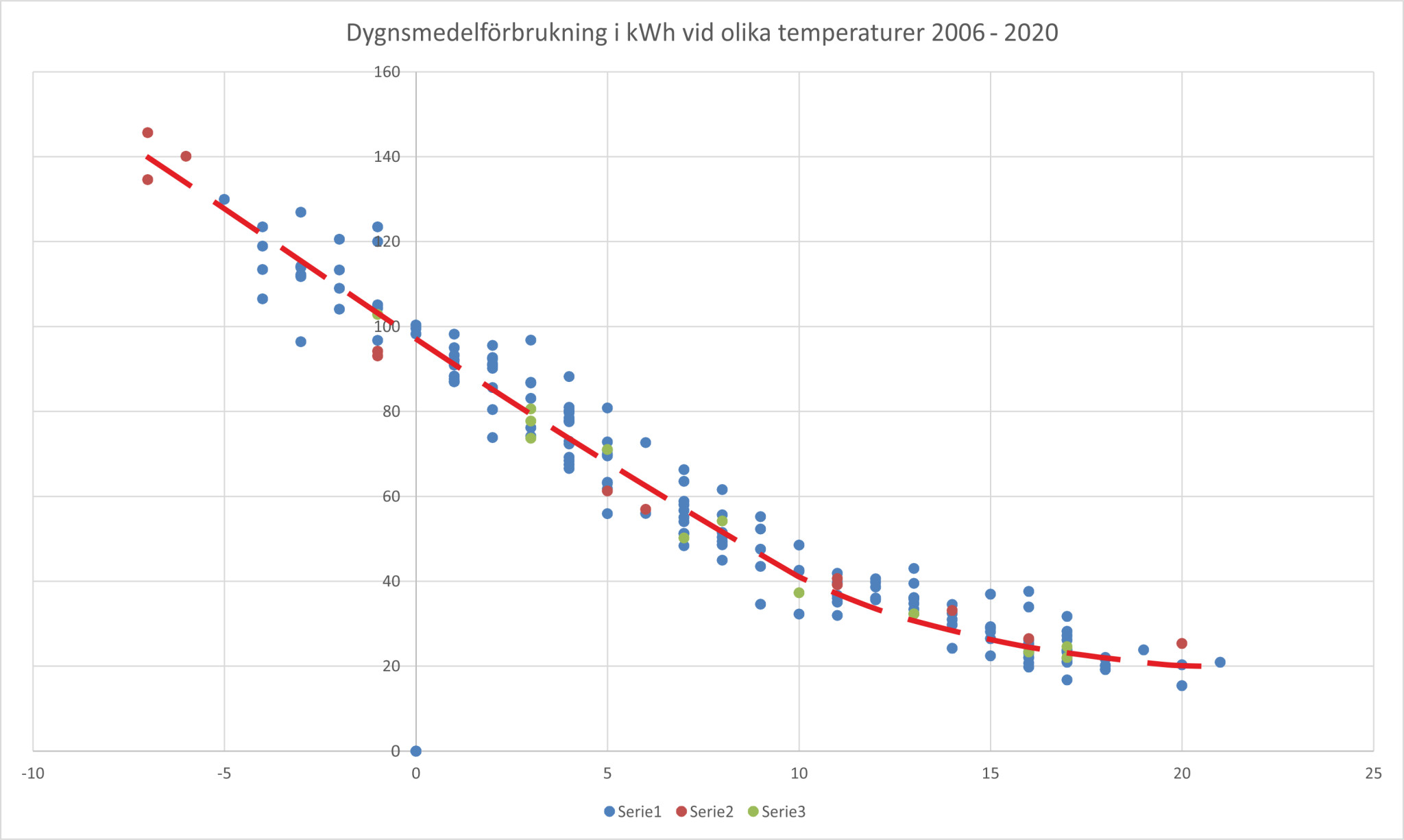

För den som är intresserad av energiförbrukningens beroende av utetemperaturen och vad som går åt till annat än uppvärmning: 110 + 100 kvm souterräng byggt 1976 i Stockholmsområdet. Elvärme, luft/luftvärmepump (har gått utan problem i 15 år - Panasonic). Garage och förråd ouppvärmt. Tre personers hushåll som lagar nästan all mat hemma. Bastu sällan använd. Duschar som folk i allmänhet. 19-26 tusen kWh/år beroende på temperatur.
Diagrammets visning baserat på förbrukning per månad och SMHI:s redovisning av månadsmedeltemperatur. Serie 1 = alla år utom Serie 2 = kallaste året och Serie 3 varmaste året, men det syntes ingen skillnad. Hursomhelst verkar hushållsel vara ca 20 kWh per dygn. Kanske värmer man något mindre mat på sommaren, dvs mer sallad och grillat i trädgården.
