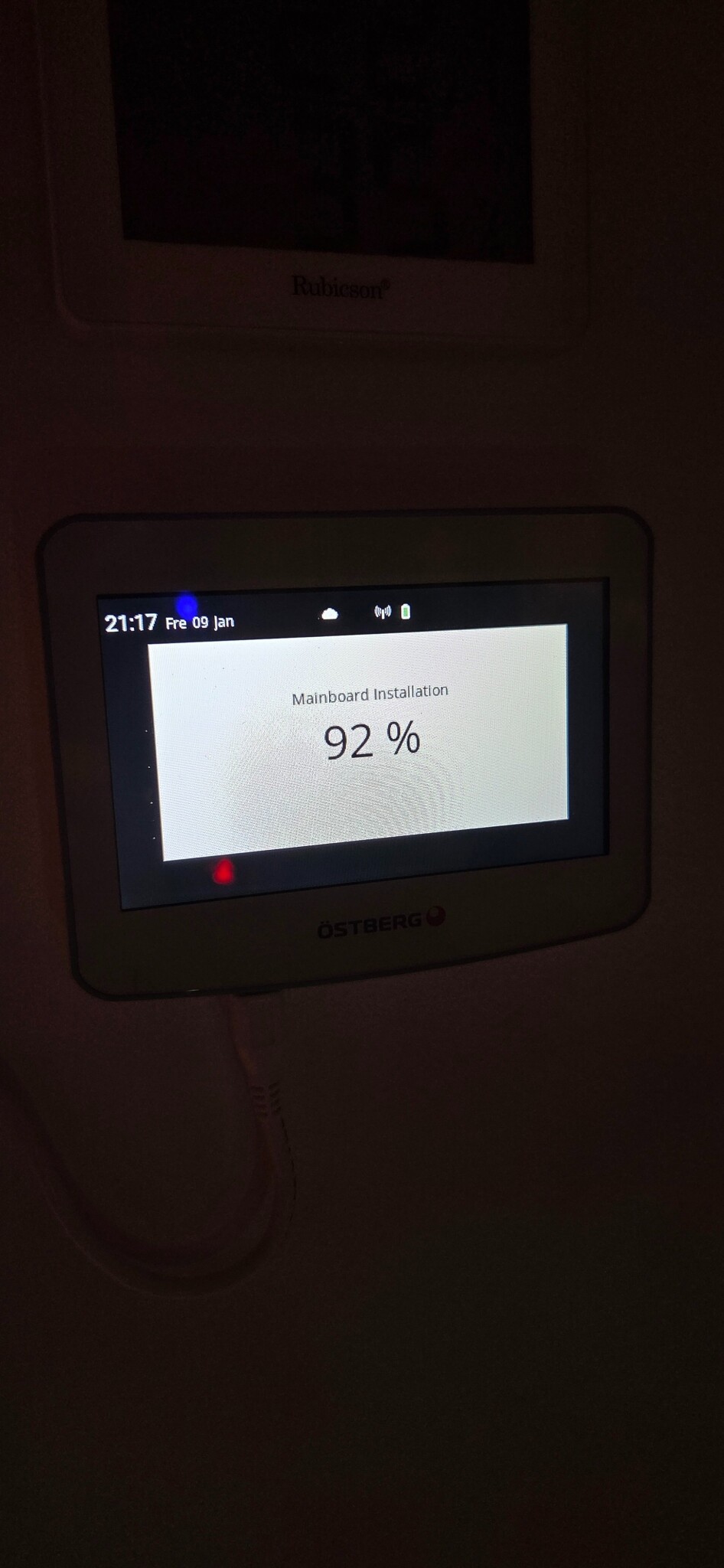

Är det någon som sitter på 1.16 och har lust att skicka den till mig så vore jag ytterst tacksam, så slipper jag krångla med Östbergs.
Går fint, skriv din mejladress så skickar jag den.
//Magnus

Jag återkommer om ett par dagar med resultat för min del på 1.16 !
  • Bild av en skärm som visar "Mainboard Installation 92 %" med datum och tid ovanför.

Verkar inte tappa kontakten nu sedan uppdateringen till 1.16
Däremot gnäller appen att fel version är installerad och vill tillbaka till 1.14 som någon nämnde tidigare.
Ni som nu kör 1:16. Har ni uppgraderat med hjälp av den externa displayen eller med hjälp av dator?
P
Med displayen, men den tjatar om att jag ska uppdatera till senaste mjukvaran ändå.
