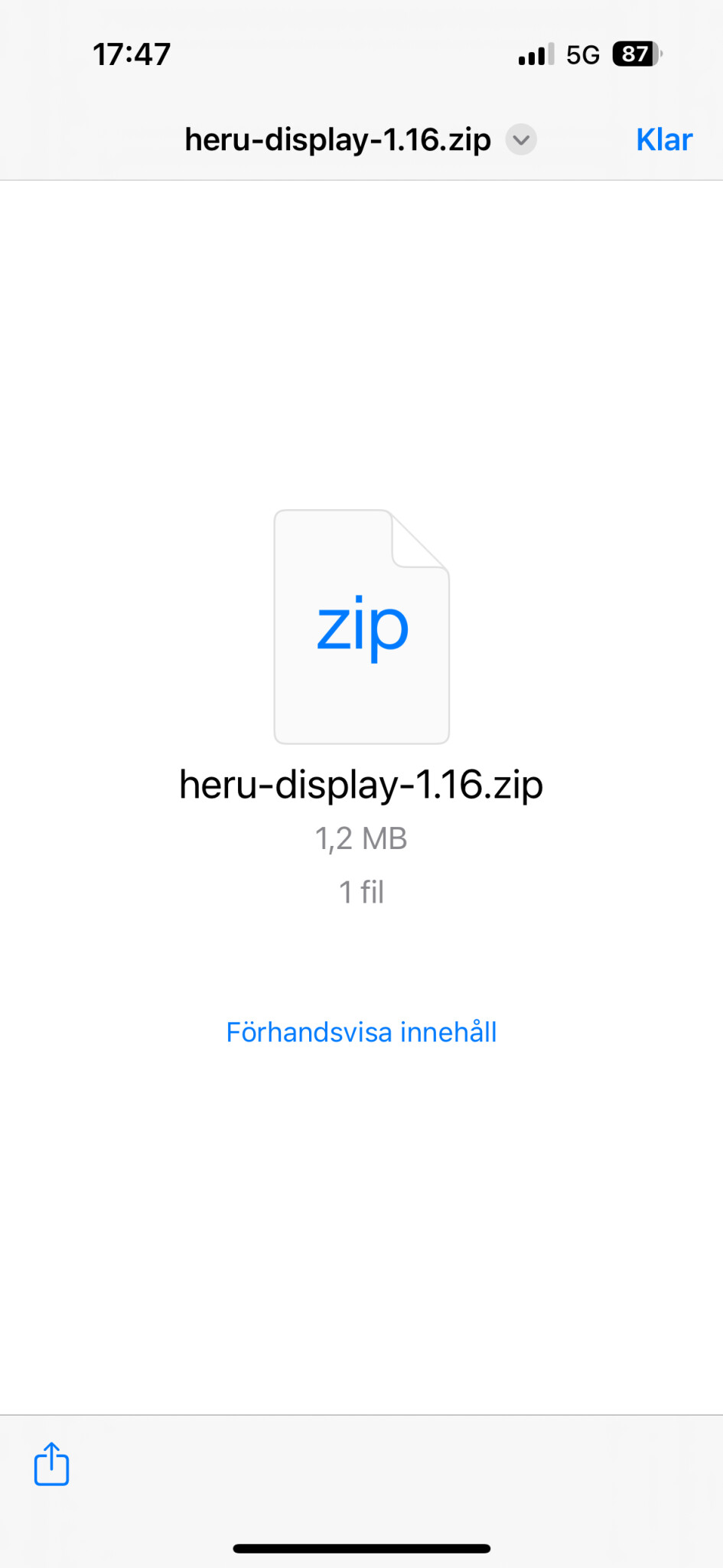

Den du hänvisar till är bara en server uppdatering och åtgärdade inte problemet. Jag har en uppdatering som heter 1:16.
  • Zip-fil med namnet "heru-display-1.16.zip", storlek 1,2 MB, visas på en mobilskärm.
Vet du när den kommer så man kan uppgradera aggregatet med PC eller telefon? just nu har jag 1.14.

Fick den skickad från Östberg men fungerar bara om du har IQC touch display.
Så här skriver Östberg,
Vi har en lösning för detta problem men vi har inte släppt den ännu då vi har problem med vår app som gör att det inte går att uppdatera aggregaten via den.
Men om du har en IQC touch display så går det bra (se bifogad fil)

Jag fick också 1.16 skickad till mig via kontakt med Heros kundservice. Efter det har jag hittils inte haft problem. Dock får jag felmeddelande i appen att det inte är senaste versionen.
Sen är det sjukt störigt att man alltid måste gå in och välja vilken enhet som ska displayläggas om jag vill ha Bluetooth eller Cloud. Men det kan jag leva med så länge det fungerar.

Det stämmer. Jag har en IQC touch display. Denna lägger man programvaran på och sedan så laddas den upp trådlöst till styrkortet på FTX aggregatet, om jag förstått det hela rätt.
Jag vill tro att kundservice kan ge / alternativt låna ut en sådan display om du saknar en. Jag skrev ett väldigt jobbigt mejl till dem och blev erbjuden en sådan display gratis. Men det är ju poänglöst att ha två.
En av huvudfunktionerna de marknadsför på sin hemsida är just Cloud funktionen. Så det går ju att dra rätt långt om man orkar.
Jag har kört uppgraderingen i en månad max. Men jag använder inte Cloud funktionen dagligen. Men vid de 4 tillfällen jag kollat det på så får den kontakt. Inklusive nu. Så var det inte med 1.14.
