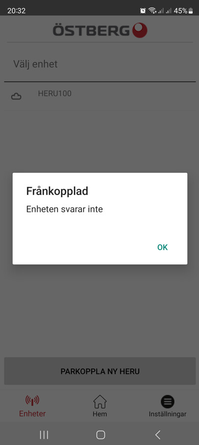

Installerade en Heru nyligen och nu i helgen tog jag mig i kragen och drog upp nätverkskabel till vinden och snyggade till elinstallationen.
Kopplingen mot Cloud var lite dåligt intuitiv. Räckte inte med att klicka skapa en nyckel utan man fick sen kopiera den och klistra in på ett annat ställe i appen och para mot cloud. Men det gick ju att läsa sig till i manualen.
Noterade idag dock att det inte gick att koppla upp sig mot Herun.
Kopplar man upp sig med blåtand ser det ut som följer:
Började till slut misstänka att Östbergs server låg nere. Startade om allt möjligt, router mm. Efter mycket klickande i appen, försök till av-parning osv osv tröttnade jag och det blev en norsk reset av aggregatet på vinden. Efter en stund funkade det igen.
Så, till er som inte redan haft problemet och kanske har en ny Heru, bryt strömmen och starta efter en stund så besparar ni er säkerligen några timmars felsökning

Ska ju inte behövas när man köper två styrda fläktar och en roterande värmeväxlare för många tusenlappar.
Fick svar från supporten efter någon dag. Skickade ju iväg en fråga innan jag hann starta om aggregatet.
"Det du kan göra är att prova starta om aggregatet samt appen. Vi har ett problem som vi jobbar på just nu med tappad nätverkskommunikation."
Det där "just nu" verkar ha hållt på ett tag

Hej!Tomtom79 skrev:
Hur fungerar appen för dig? Jag har nylige kopplat upp mitt Heru FTX med kabel. Tycker appen funkar riktigt dåligt mot Cloud. Blåtand funkar med det är jag inte hjälpt av på distans.
Samma här. Den tappar kopplingen mot cloud efter ett tag. Så måste man bryta strömmen och starta om så funkar det igen ett antal dagar. Tyvärr är det så långt emellan så att i princip varje gång man ska kolla så har den tappat uppkopplingen... Värdelös funktion med andra ord.H hama65 skrev:
Blåtand funkar fint dock, de är medvetna om problemet så handlar väl bara om att få tummen ur röven. Man skulle ju kunna tänka sig att de åtminstone skulle kunna starta om automatiskt en gång per dygn eller något så att problemet inte märks, tills de hittat vad problemet är.
Jag har jagat Östberg lite ;-)

Hej på er!
Vill bara flika in och säga att jag haft detta problem med nätverket på min heru 100 ec nextgen i över 3 år!
Det som brukar hjälpa för mig är att dra ur nätverkskabeln ur routern/switchen och sätta i den igen så brukar nätverket hoppa igång, långt ifrån optimalt men kanske enklare än att starta om.

Hej
Installerade aggregatet hos mina föräldrar för ett par år sedan och har haft samma problem med nätverket sedan dess – man måste starta om aggregatet med några dagars eller veckors mellanrum. Det är bra att jag kan logga in på deras aggregat hemifrån för att göra ändringar eller kontrollera temperaturer, men problemet kvarstår.
Jag har varit i kontakt med supporten flera gånger, och varje gång får jag höra att jag ska se till att ha den senaste uppdateringen. Jag laddar ner den varje gång, men det gör tyvärr ingen skillnad.
Det är synd när man köper ett aggregat delvis för att just den funktionen ska fungera som den ska. Nu är det på tiden dom löser problemet.
