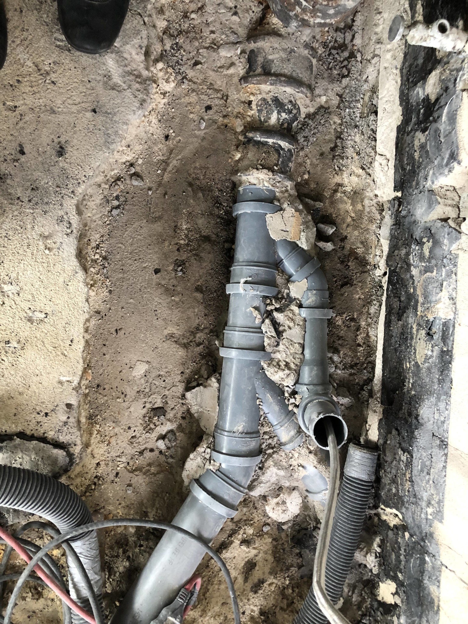

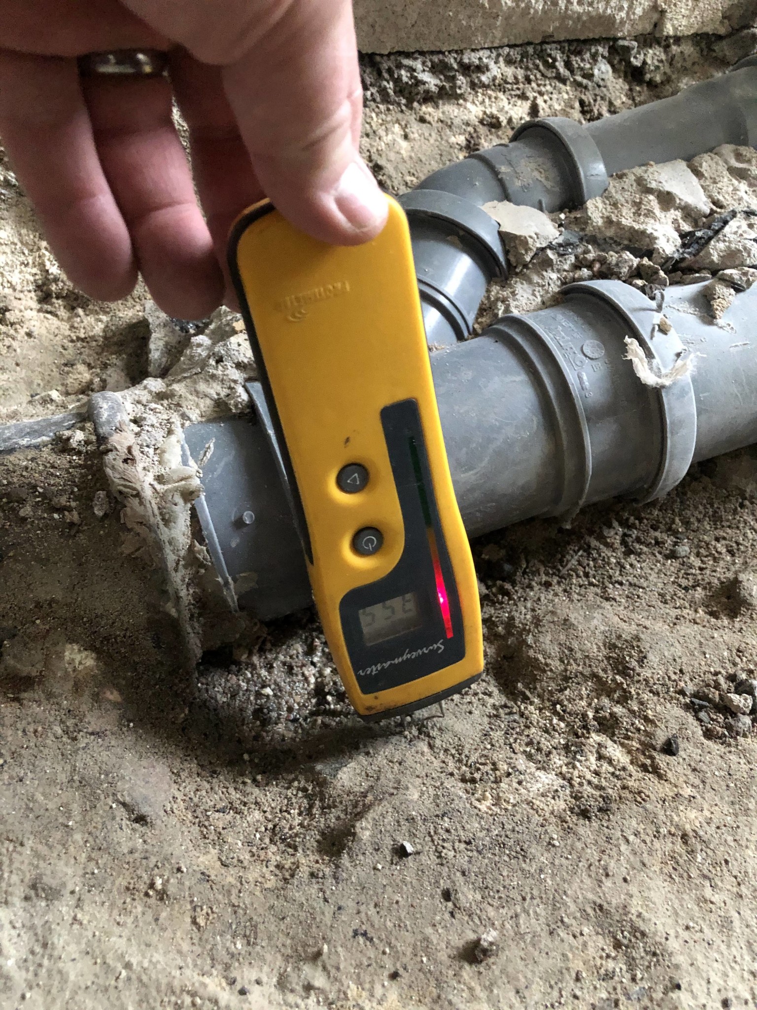

Nya företaget fick ta över det sista arbetet av rivningen då vi upptäckte att det fanns kakelfix kvarlämnat från det ursprungliga badrummet och vi inte kände oss kompetenta nog att bila upp golvet. Saneringsfirma kom igår och har nu bilat upp golvet och upptäckt en vattenskada. Hur omfattande den är vet jag inte riktigt men mätaren gick upp på max. Med tanke på att vattnet inte har använts mer än att jag tvättat händerna några gånger i köket tror jag inte att detta beror på felaktiga rörkopplingar utan att detta är den skada som det första företaget upptäckte och fakturerade mig 28000 för att åtgärda.... fast de glömde tydligen att åtgärda problemet? ♀️ har iaf kontaktat försäkringsbolaget och det företag som de anlitar ska kontakta mig idag om en besiktning för att se om de kan ersätta en del av extraarbetet.
det övre röret till toaletten var tydligen bara ditsatt utan lim eller tätning eller något sånt, och fixturen till toan har de sågat bort en del av för att kunna sätta dit (har pratat med företaget och de ska ersätta mig för inköp av en ny)
Jag orkar knappt dokumentera allt längre, vet inte om vi har kunnat hitta något alls som är ok gjort.. rivarna tyckte att den nya rördragningen såg lite märklig ut...
Den största frågan just nu är väl hur omfattande skadan är ut mot köket, rivarna hittade murket trä från reglarna där...

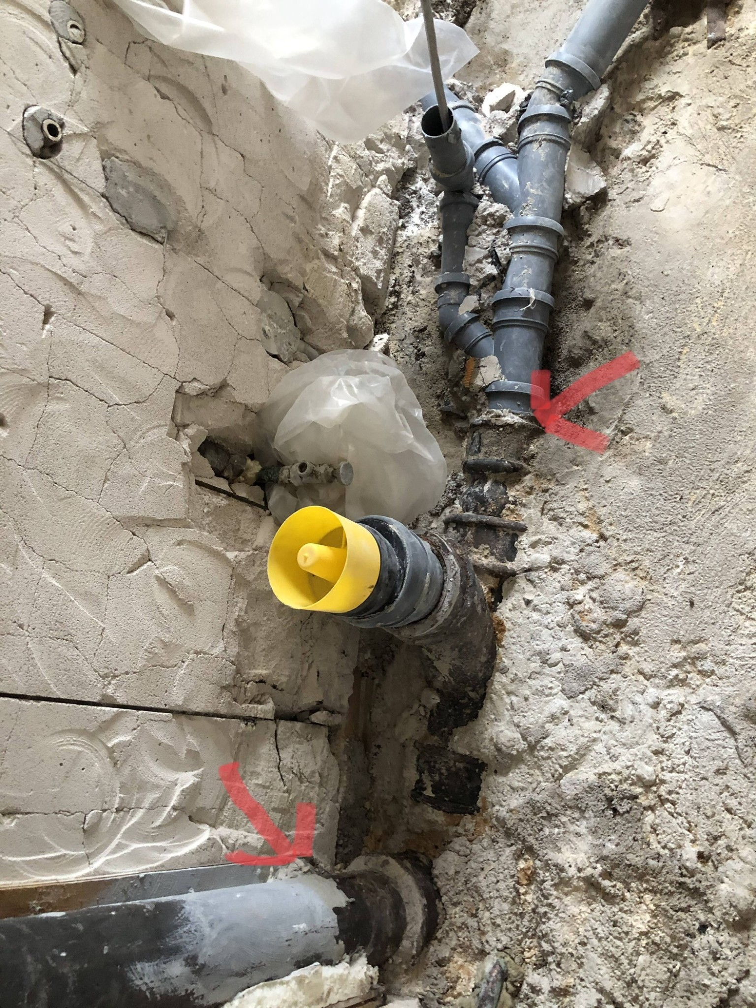

Var kollade det var silikon dom hade satt fast kopplingen mellan det nya och gamla,V Vector skrev:
Och det läcker vatten mellen det gamla och nya.
V Vector skrev:

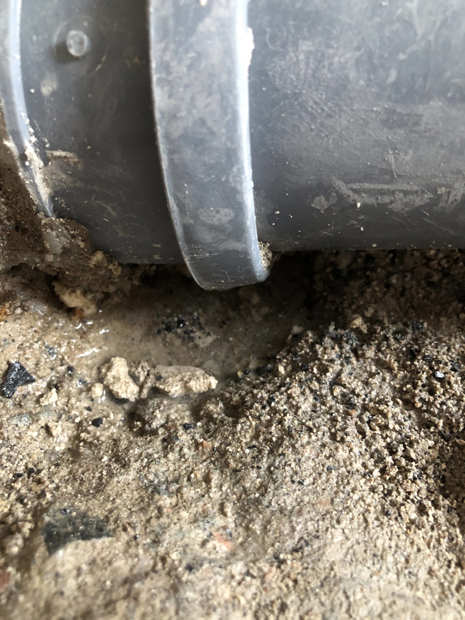

Som pappa skrev kan du ha rätt, jag är dock lite frågande till om det är hela problemet eller om det föreligger en fuktskada sedan tidigare också. Nu när det är uppbilat syns en liten pöl med vatten vid den koppling de har gjort, vattnet verkar komma från den slang som ligger i avloppet på bilden innanV Vector skrev:
Såvitt jag förstår så är svaret ja. Jag ställer mig dessutom lite frågande till om inte även det gjutjärnsrör som sitter där borde ha byts när jag betalat (läs: skulle ha betalat) för ett byte av stammarna. Om röret som de bytt bokstavligen rostat sönder borde det väl föreligga en risk att även detta rostat sönder eller skulle kunna rosta sönder?J J-O skrev:

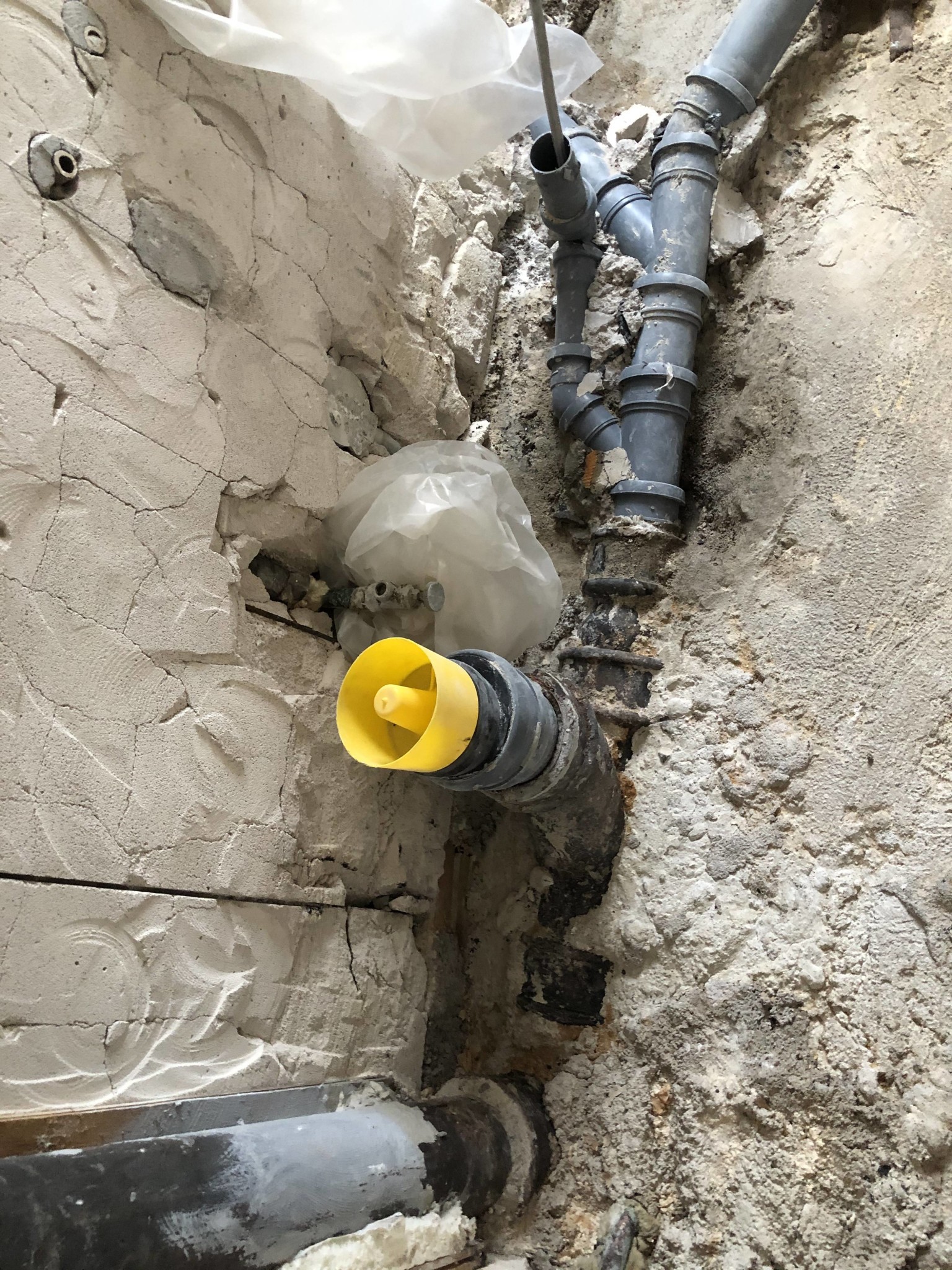

Det beror på i vilket skick gjutjärnsröret är i, helst skulle man ju bytt det ända ut i gatan. Men det kan ju vara tal om ett rejält ingrepp beroende på förutsättningar. I det fallet det är extremt bökigt borde man kör re-lining om röret är i dåligt skick.L litenea skrev:Såvitt jag förstår så är svaret ja. Jag ställer mig dessutom lite frågande till om inte även det gjutjärnsrör som sitter där borde ha byts när jag betalat (läs: skulle ha betalat) för ett byte av stammarna. Om röret som de bytt bokstavligen rostat sönder borde det väl föreligga en risk att även detta rostat sönder eller skulle kunna rosta sönder?

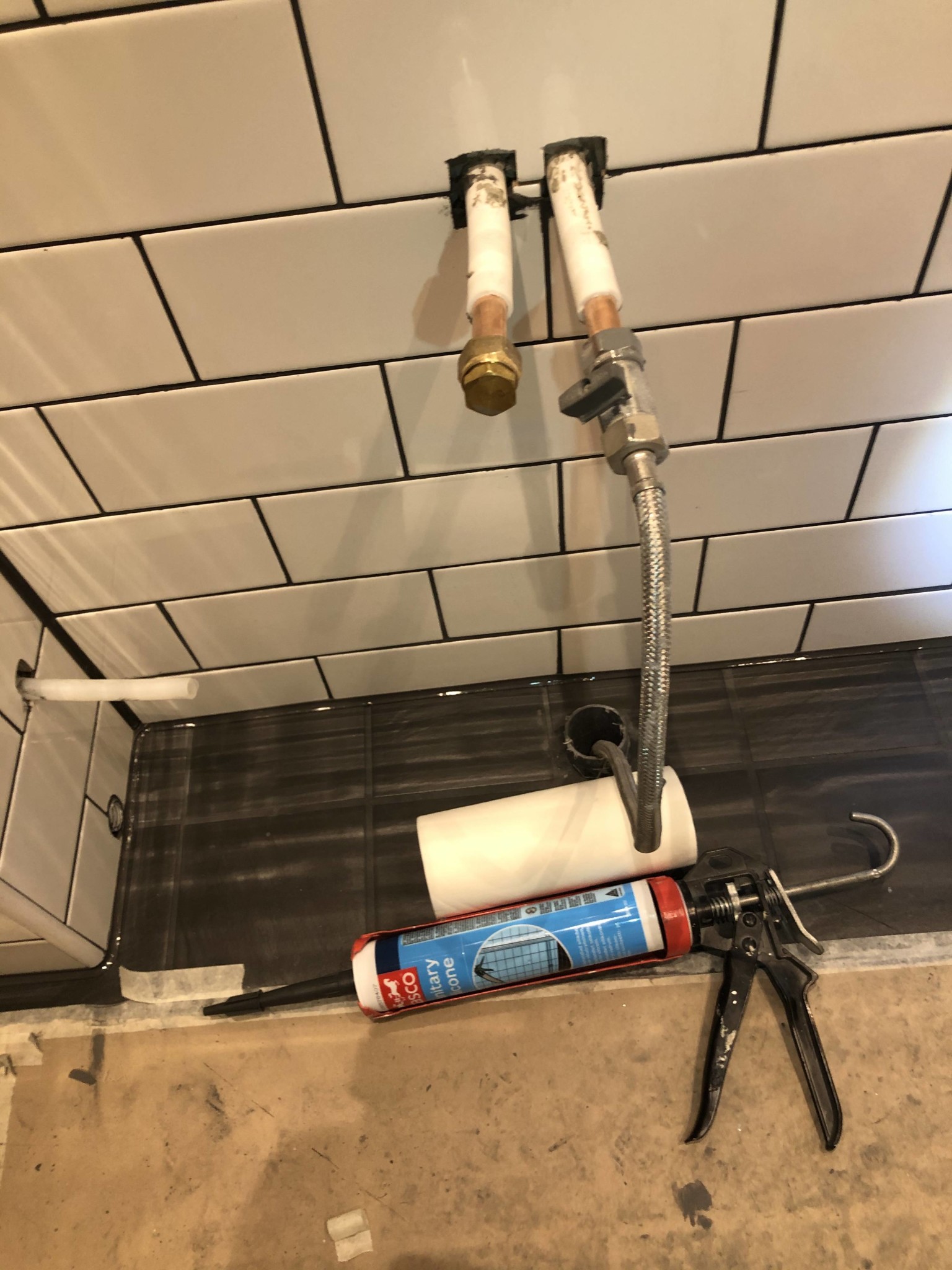

Varför kan jag inte svara på men det tycks vara vattnet som har gått till handfatet förut, det är en sån ”kopplingsslang” som man har till duschen. (bilden nedan är från 13/2). Rivarna hade noterat att det läckte från den (vi har stängt av vattnet nu så att avfuktaren kan göra sitt jobb)J J-O skrev:Det beror på i vilket skick gjutjärnsröret är i, helst skulle man ju bytt det ända ut i gatan. Men det kan ju vara tal om ett rejält ingrepp beroende på förutsättningar. I det fallet det är extremt bökigt borde man kör re-lining om röret är i dåligt skick.
Vad är det förresten för rör man skickat ner i avloppsgrodan och varför?

Undrar varför de inte proppade det röret också. Kanske ville ha rinnande vatten av någon anledning, då är väl kulventilen inte helt tät om det kommit vatten från den. Om det tillkommit en massa problem utöver det ni redan kände till pga det där borde de fan ställas till svars. Helt otroligt, är ju som att de hittat på alla möjliga vansinneslösningar för att sabotera.
Jag tror att dom använde det till testa om avloppet fungerade som det skulle.J J-O skrev:Undrar varför de inte proppade det röret också. Kanske ville ha rinnande vatten av någon anledning, då är väl kulventilen inte helt tät om det kommit vatten från den. Om det tillkommit en massa problem utöver det ni redan kände till pga det där borde de fan ställas till svars. Helt otroligt, är ju som att de hittat på alla möjliga vansinneslösningar för att sabotera.
Men det är bara en gissning från min sida.
Hej! Kommentarer är överflödiga när det gäller det du råkat ut för. Jag har förstått att du är på väg att kontakta ditt försäkringsbolag. Jag vet faktiskt inte hur mycket dom kan hjälpa dig med detta för nu handlar det om att du ska få skadestånd från firman som utfört arbetet. Du behöver alltså någon form av juridisk rådgivning hur du ska gå vidare med detta.L litenea skrev:Som pappa skrev kan du ha rätt, jag är dock lite frågande till om det är hela problemet eller om det föreligger en fuktskada sedan tidigare också. Nu när det är uppbilat syns en liten pöl med vatten vid den koppling de har gjort, vattnet verkar komma från den slang som ligger i avloppet på bilden innan
Nu till det praktiska. Någon har redan påpekat att anslutningen mellan gjutjärnsrör och nya plaströr är helt felaktig. Kan bara bekräfta att det ser helt galet ut.
på bilden ser man en stående stam. Är köket på andra sidan?
Min gissning är att det är så. Sen minns jag en bild från garaget där den stående stammen kommer ner.
Om min teori stämmer bör man plocka bort köks skåpen och bila fram den liggande stammen i köket. Den ansluter på den stående stammen om min tanke stämmer. Samtidigt bilar man fram redan av den liggande stammen i badrummet.
På detta sätt får du bort alla gamla stammar från både kök och badrum. Den stående stammen som syns på bilden kapar du helst uppe på vinden så även den byts ut. Neråt i garaget så är den synlig om jag minns rätt. Där kapar man den en bit över golvet i garaget.
Lite gissningar som sagt.
