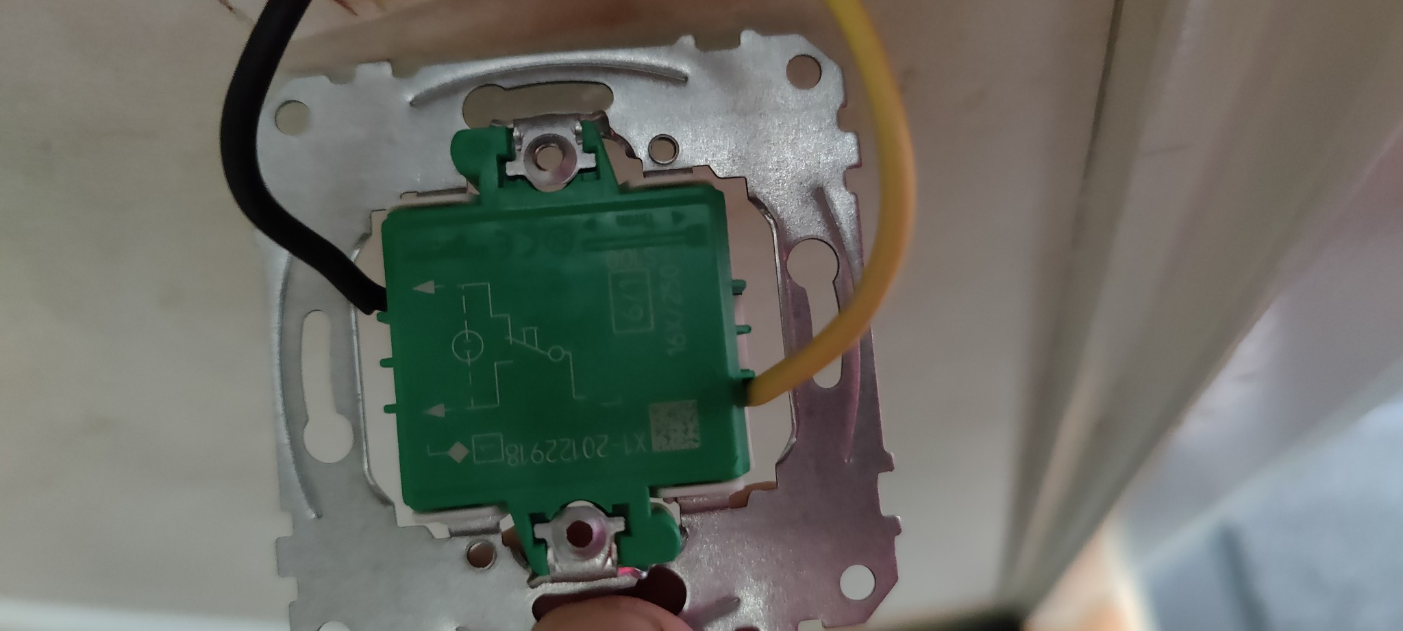

Jag har en brytare till belysning inne på toalett som inte fungerar.
Jag har provat att byta strömbrytare men är inte säker på om koppling är rätt. Eller om enpolig strömbrytare är ett måste.
Är det inte rätt kopplat så behövs nog en elektriker kallas in.

Brytaren ser som sagt ut att vara rätt kopplad, det spelar ingen roll vilket håll man går igenom brytaren.
Det du har är en trappomkopplare, vilket är normalt, det finns inte vanliga enkelbrytare att köpa. Du ser på symbolen på brytaren att funktionen är att den växlar så att "L" (L = "Live" som är fas på engelska) kopplas till den ena pilen eller den andra pilen beroende på hur brytaren står. Det används i trappkopplingar, men så som du kopplat fungerar den som vanlig enkel brytare (vanliga enkla brytare tillverkas inte, alla är trappomkopplare idag).
Det fel man skulle kunna göra med en sådan omkopplare, är om man kopplar båda trådarna till var sin pil, i så fall fungerar det inte, pilarna är aldrig ihopkopplade med varandra, oavsett hur brytaren står. Men du har som sagt kopplat rätt, såvitt jag kan se på bilden.
