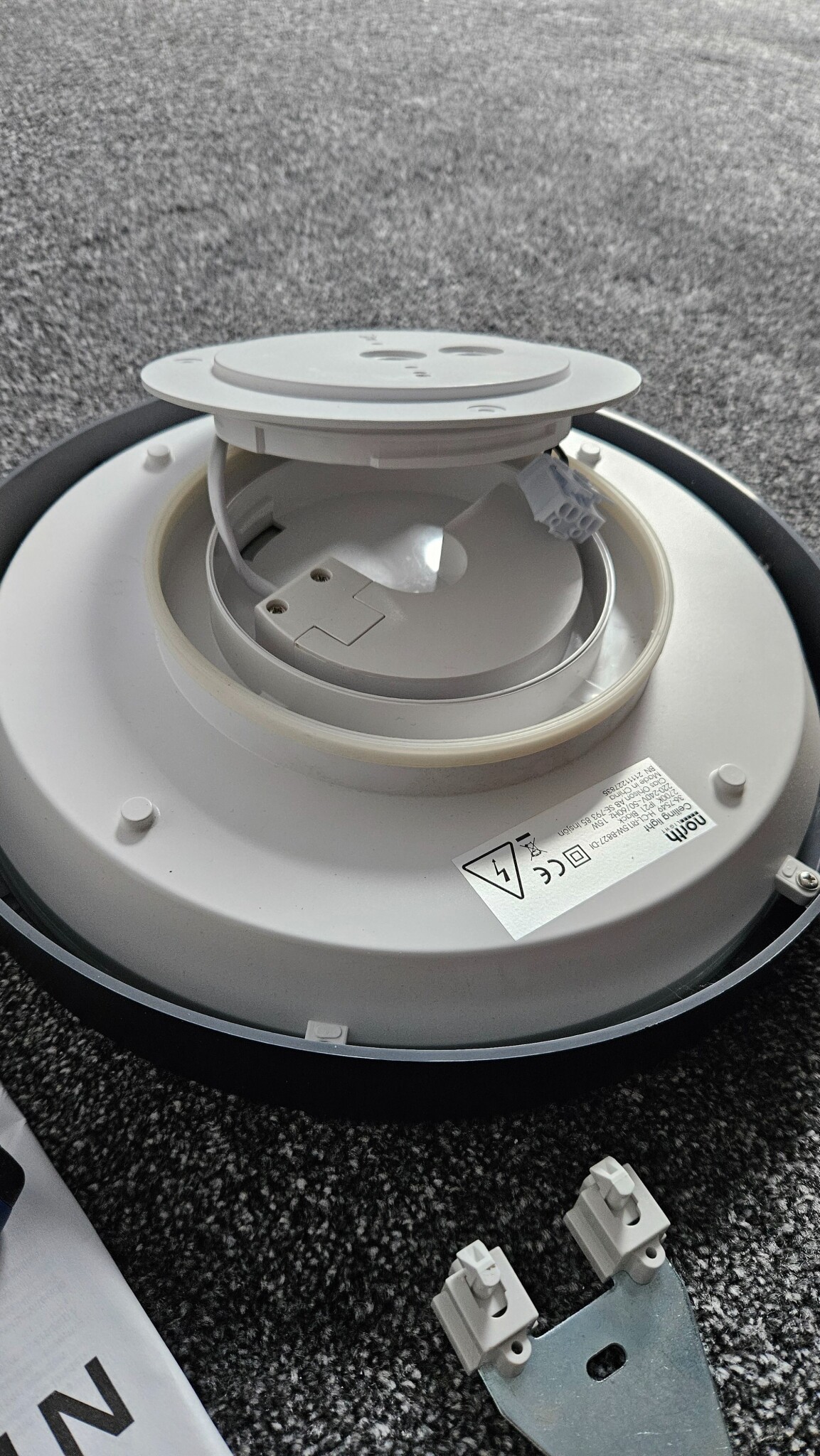

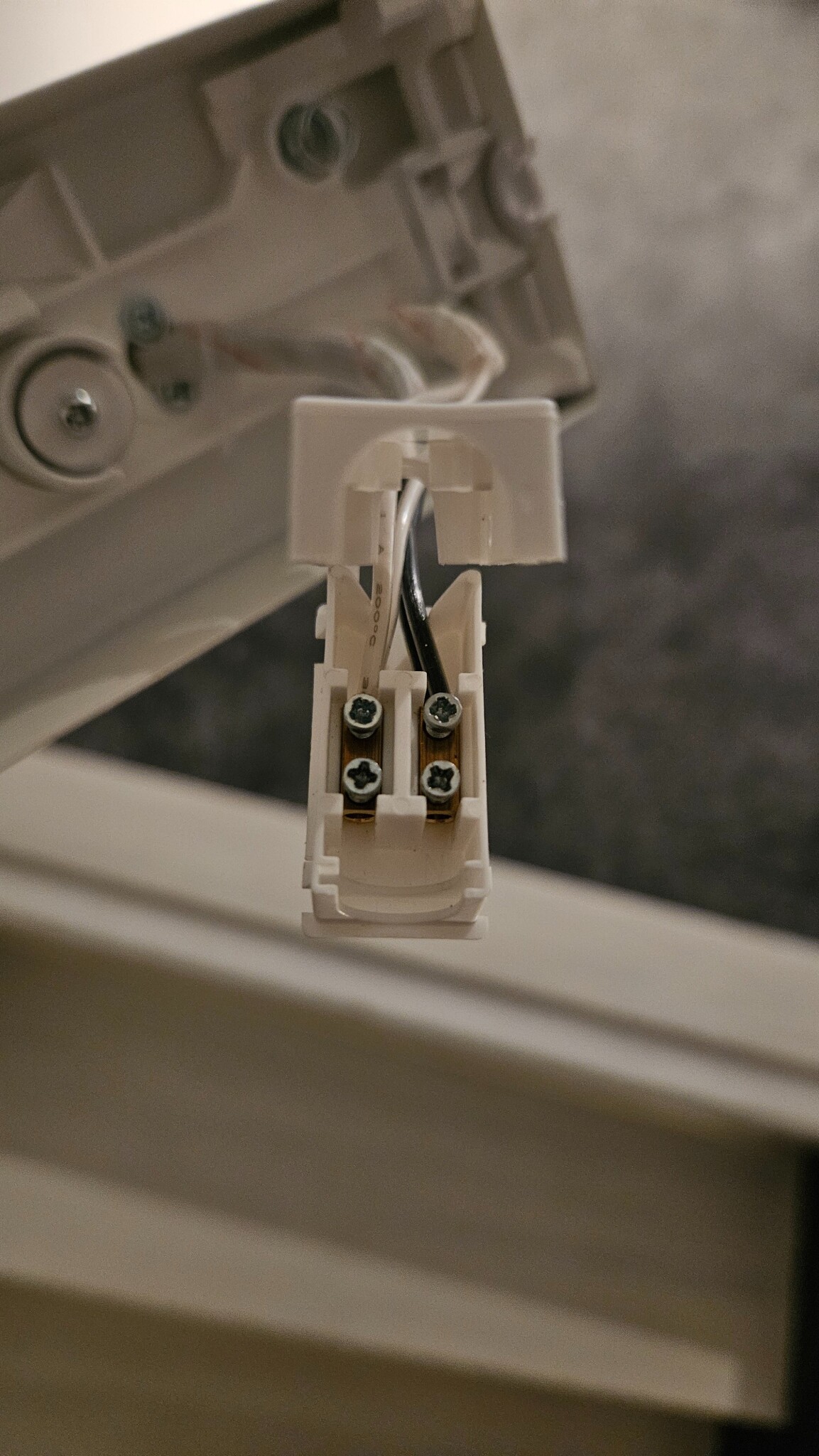

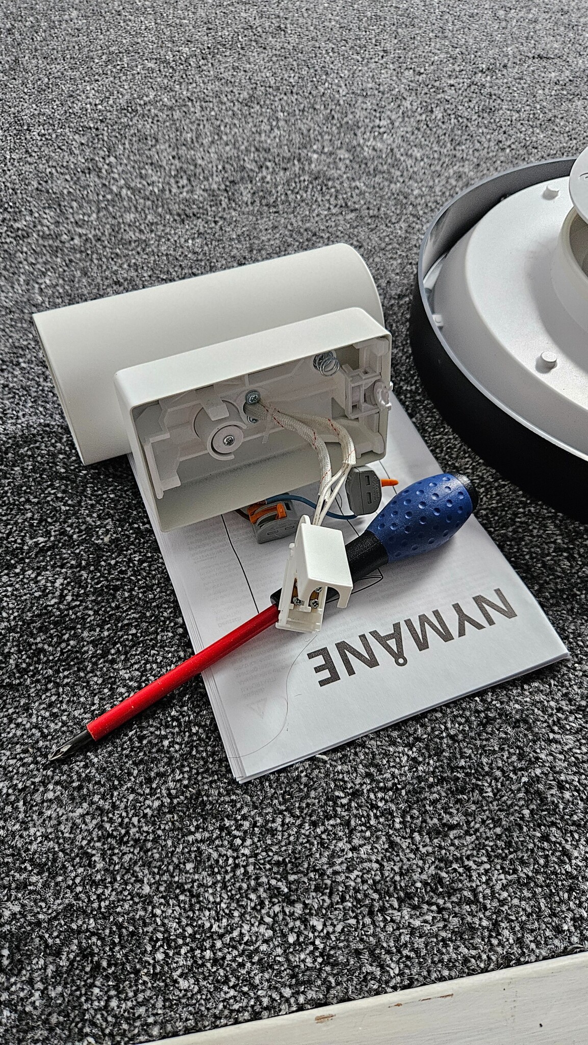

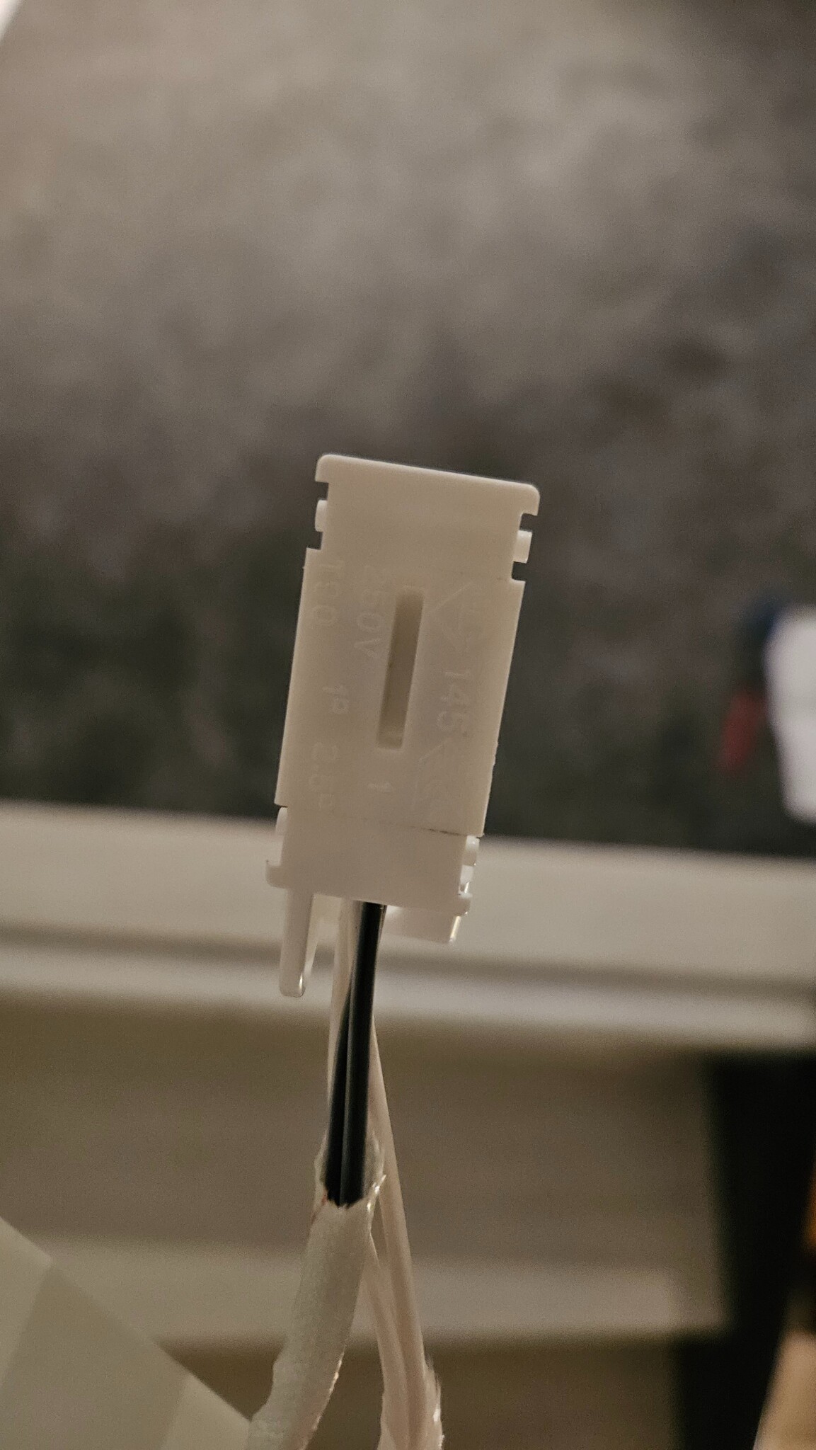

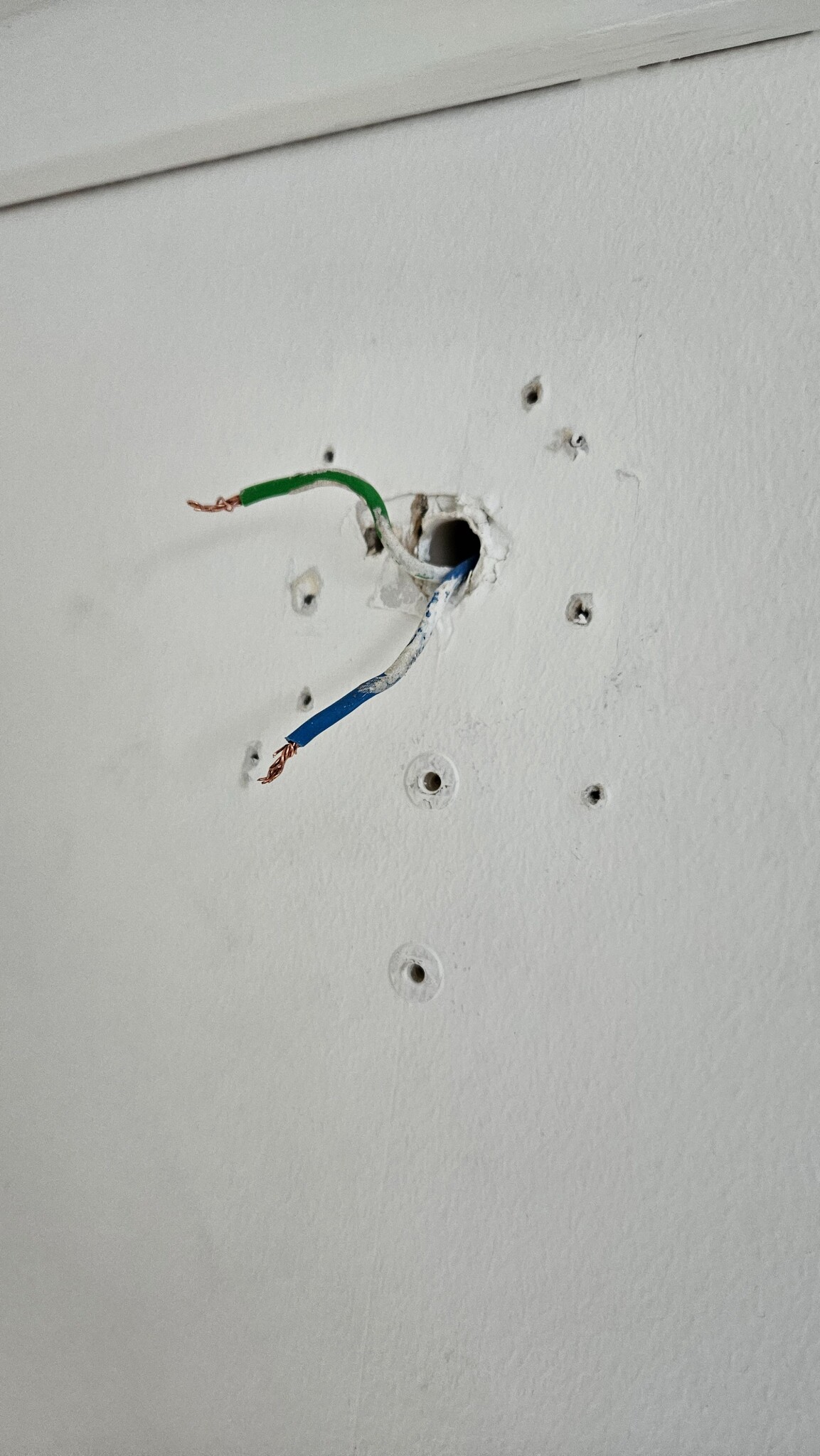

Jag ville koppla in en lampa här och kopplade in en dimmer lampa. Allt sattes upp fint och kopplades in. Sen märkte jag att det inte gick att släcka med knappen som sitter på väggen. Fick koppla ur och hitta en ny lampa. Köpte en ny lampa utan dimmer men nu fungerar ingen koppling alls och sladdarna som kommer ur väggen verkar inte ge någon ström. Hur går jag till väga för att lösa detta. Har något gått sönder? Vill gärna ha upp en lampa där.
Köpt nedan lampa från Ikea och den runda på bilden är den som tidigare var inkopplad. Inga av dessa verkar fungera nu när jag kopplar in dem🤔

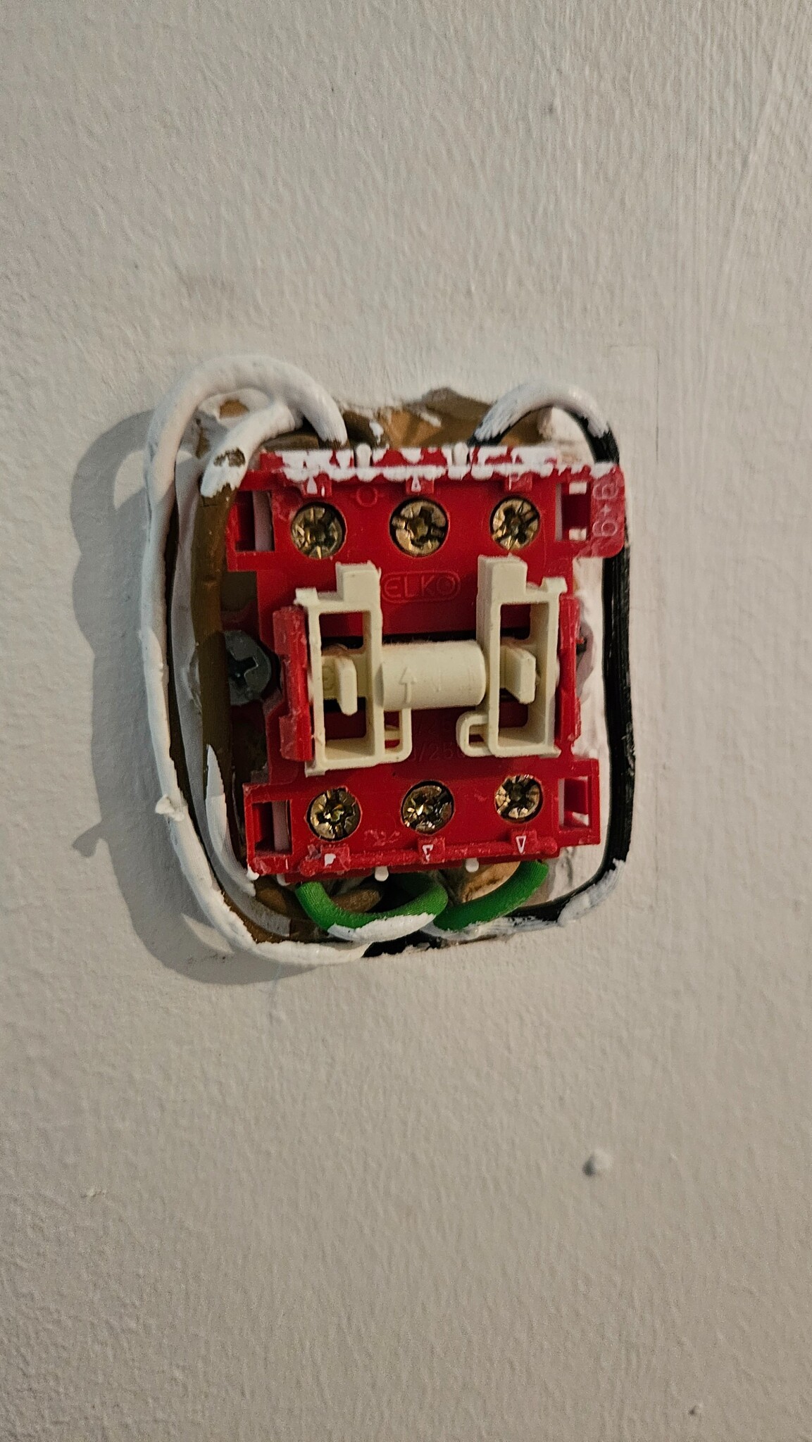

Steg 1 är att ta reda på vad det är för ledningar som kommer ur hålet i taket. Det borde vara fas och nolla, men ovanligt med grön fas eftersom den kan förväxlas med jord som ska vara gulgrön. Fattas det en ledning och du egentligen bara ser nolla och jord?
Följ ledningarna fram till brytaren och rita ett kretsschema om det behövs.
Stäng av strömmen först.
När du rett ut det hela är det inga svårigheter att få det att fungera.
Du behöver öva lite på skalningstekniken, koppartrådarna ser misshandlade ut.

Ok. Ska blå kopplas till vitt eller svart i lampan? Tänker att om jag kopplar in det så bör jag till en början vara rätt ute och sen pröva med andra brytare som finns i närheten?nisse123 skrev:
Det spelar egentligen ingen roll vilken tråd som kopplas vart då det är växelström (riktningen vänder 100 ggr per sekund) med 50 Hz. Hade det varit jord också så hade det varit en annan sak.
Förresten grön tändtråd är inte helt ovanligt, finns i mitt hus från -89.
Så ni menar då alltså att jag kan koppla in grön och blå sladda i valfri ingång i lampan och sedan leta brytare runt omkring i huset och trycka på för att få igång lampan?

Det du bör göra är att mäta spänningen på trådarna för att utesluta fel i den änden. Om du mäter upp 230V så skall lampan fungera om den är hel. Mät gärna med en sådan här:

Om du inte lyckas få 230V på trådarna genom brytarna så behöver du lätta på brytaren du visade på bild och titta så att inte en av trådarna där glappar (vilket skulle kunna förklara fenomenen du beskriver). Passa då också pa att mäta där så att du har 230V dit mellan svart/brun (gissningsvis svart i din installation) och blå ledare (som kanske går att mäta på där) annars kan du mäta över in/utgående ledare i brytaren när brytaren är släckt och det är en lampa ansluten i andra änden. Den skall då visa 230V om lampan är släckt och noll volt när lampan är tänd.

Är det alltså så att problemet med att lampan inte gick att släcka fanns både före och efter bytet? I korthet kan man anta att om lampan inte går att släcka så är det i installationen och inte lampan som felet finns.Gabper82 skrev:
Du visar bild på vad som tycks vara en dubbeltrappströmbrytare. Om det är ett mekaniskt problem i den så att vipporna inte rör sig som de skall kan det vara en förklaring. Det ser ut som att det kan finnas en till strömbrytare i trappkoppling med den på bilden. Den kan givetvis också strula.
