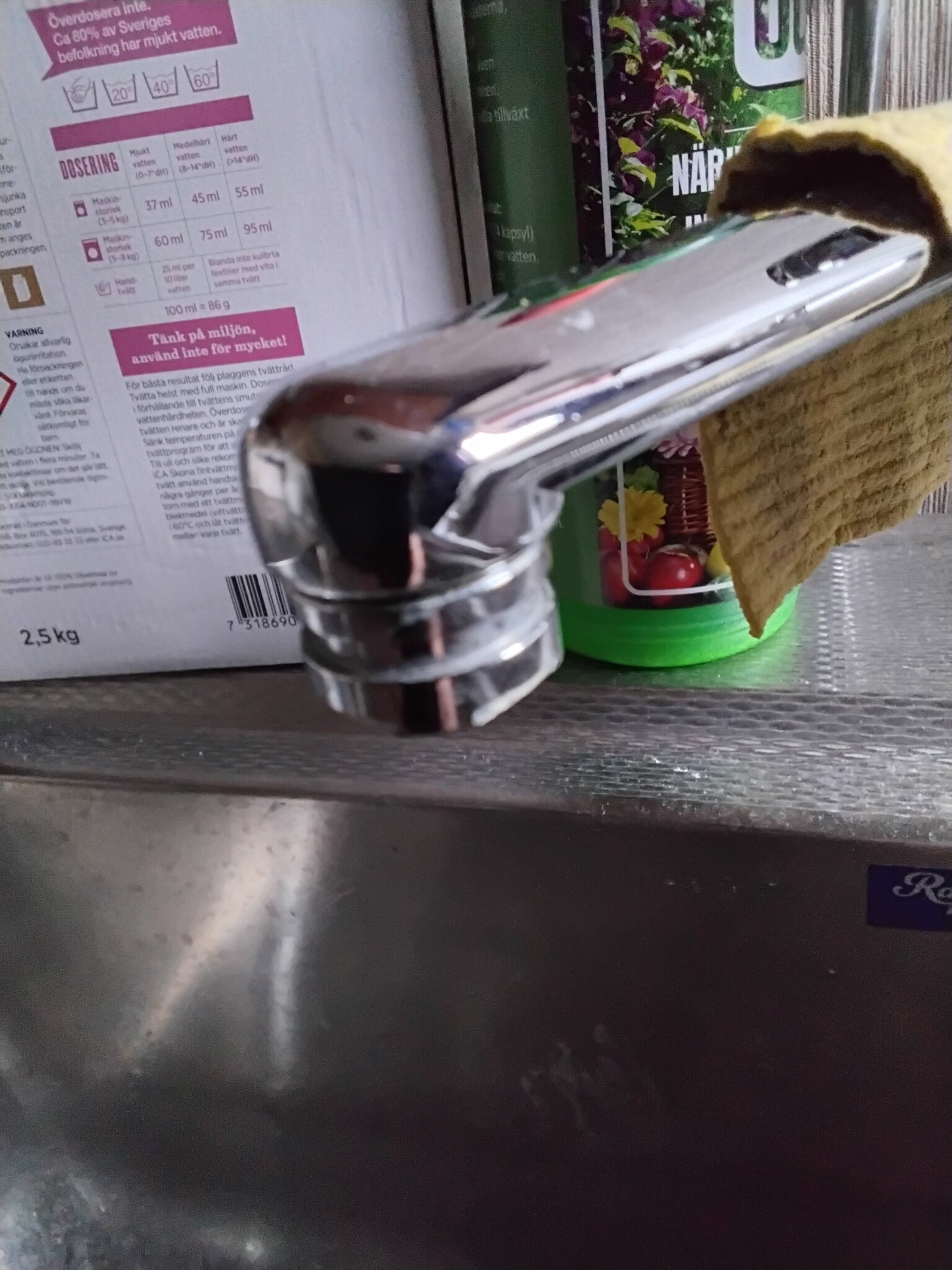

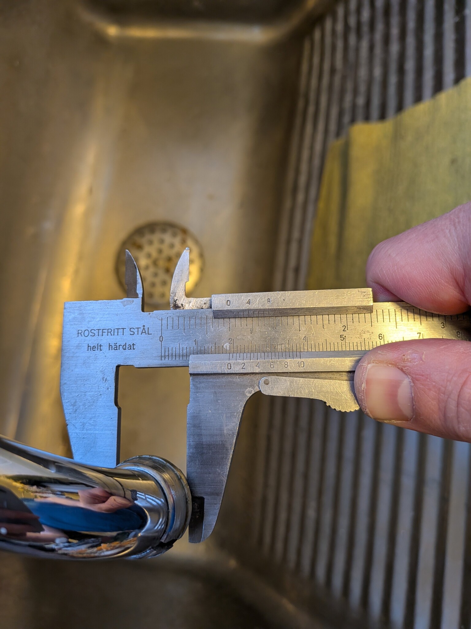

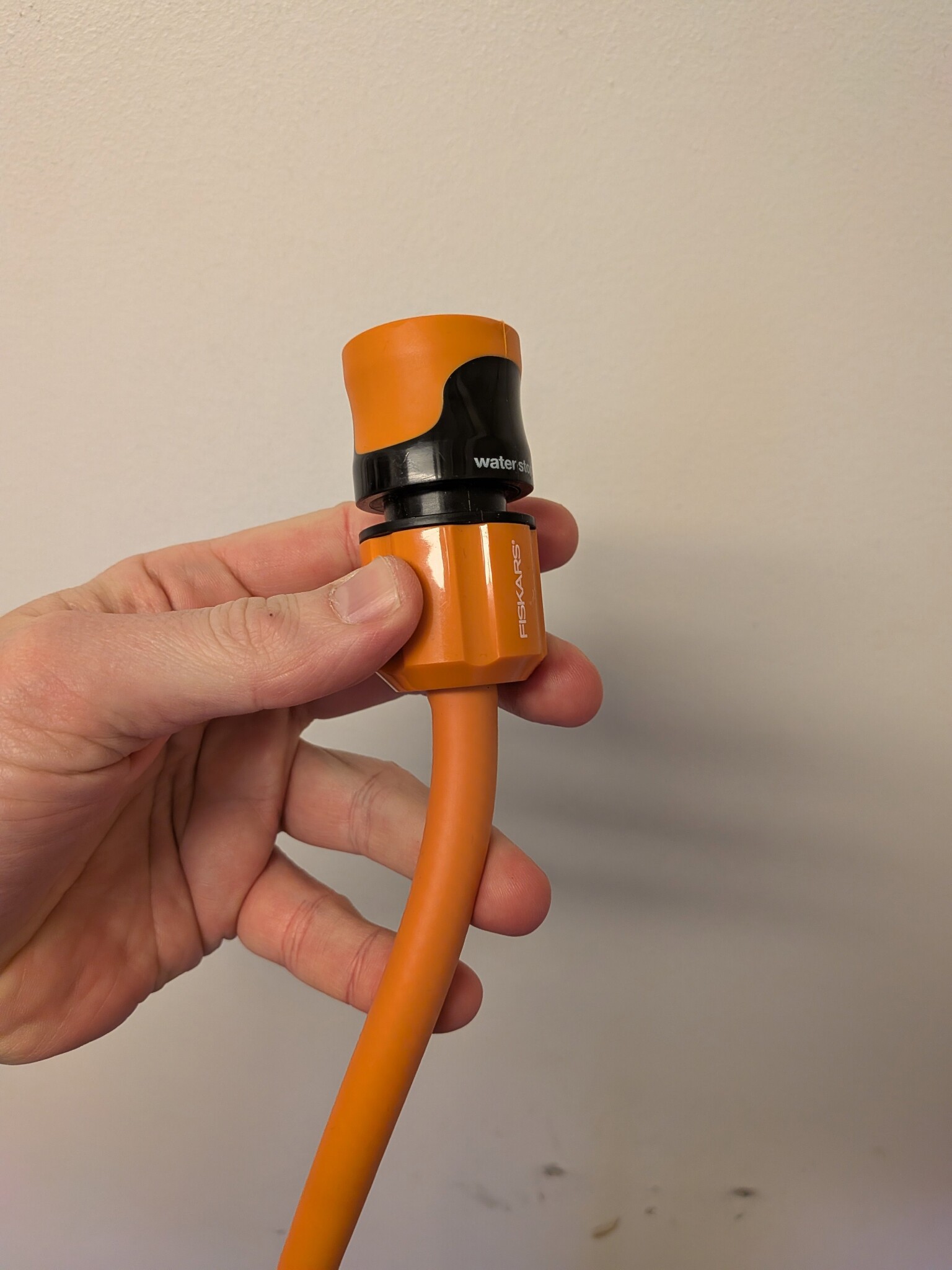

Hej! Jag har ingen utkastare på utsidan av huset, så när jag skall vattna drar jag en slang till tvättstugan och kopplar på blandaren. Nu har jag bytt slangen till en slangvinda med inbyggd slang (exakt modell: https://www.amazon.se/Fiskars-1071660-Comfort-Slangvinda-S/dp/B0CTMPYKKB)
Tyvärr passar inte den nya slangen på min slangadapter på blandaren, trots att det skulle vara "universal fit" ;-)
Såhär ser kranen ut:
Kran med gängad adapter och en hand som håller i en koppling under kranen.

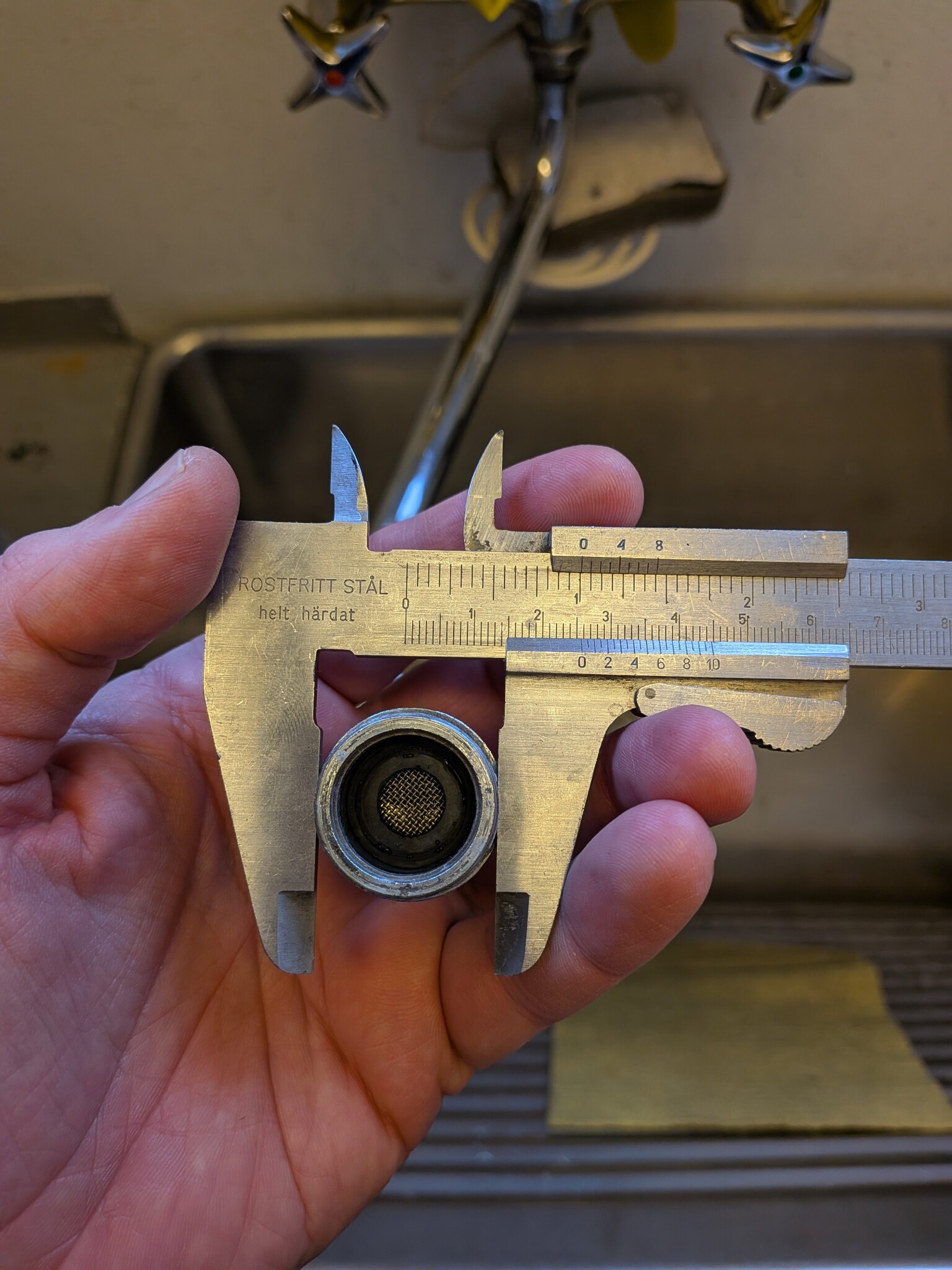

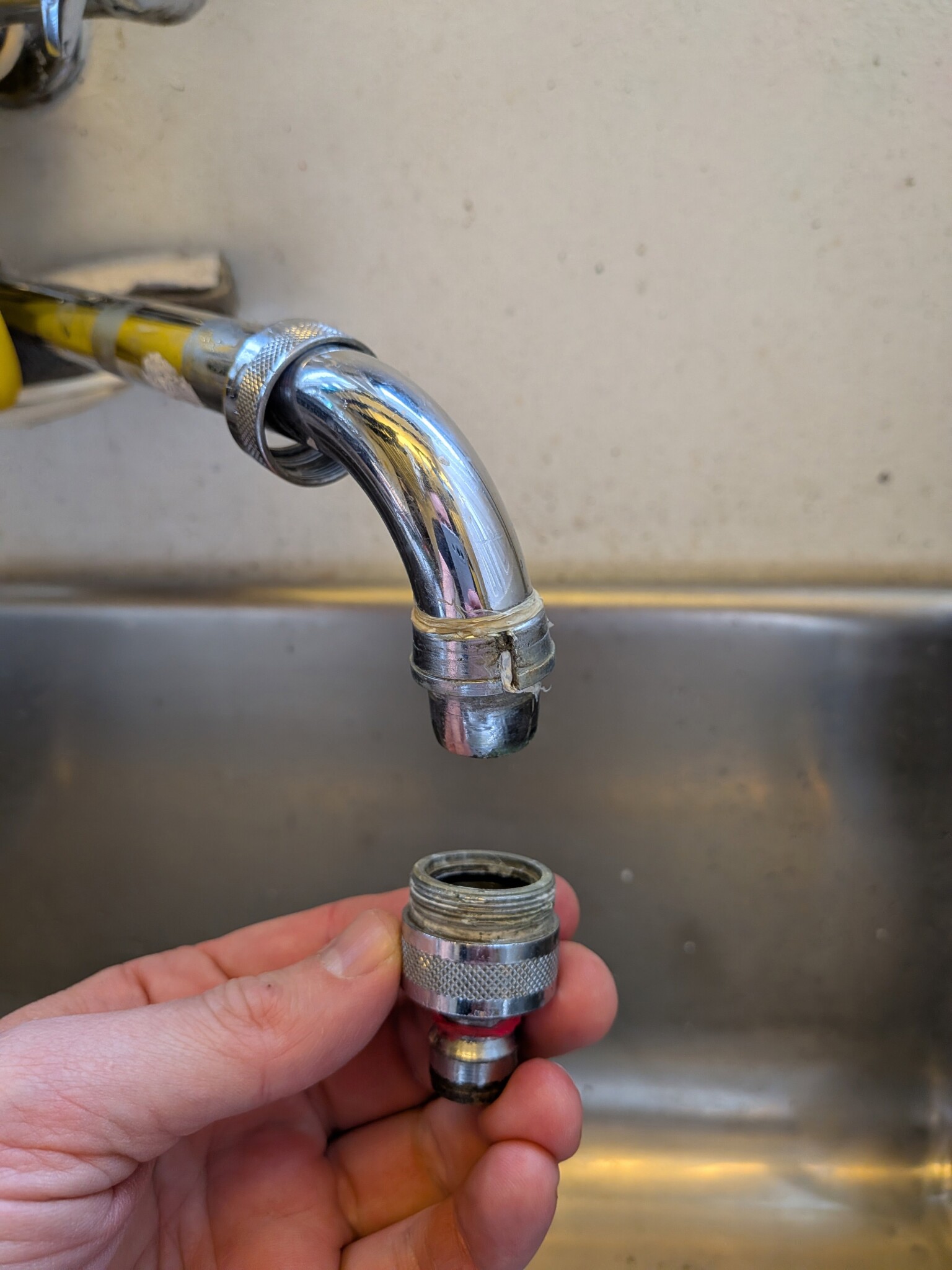

Det är alltså nån slags fastklämd ring och en gängad adapter. Blandarens mynning är 19 mm diameter.
Mätning av rördiameter med skjutmått i rostfri köksvask, visar 19 mm.

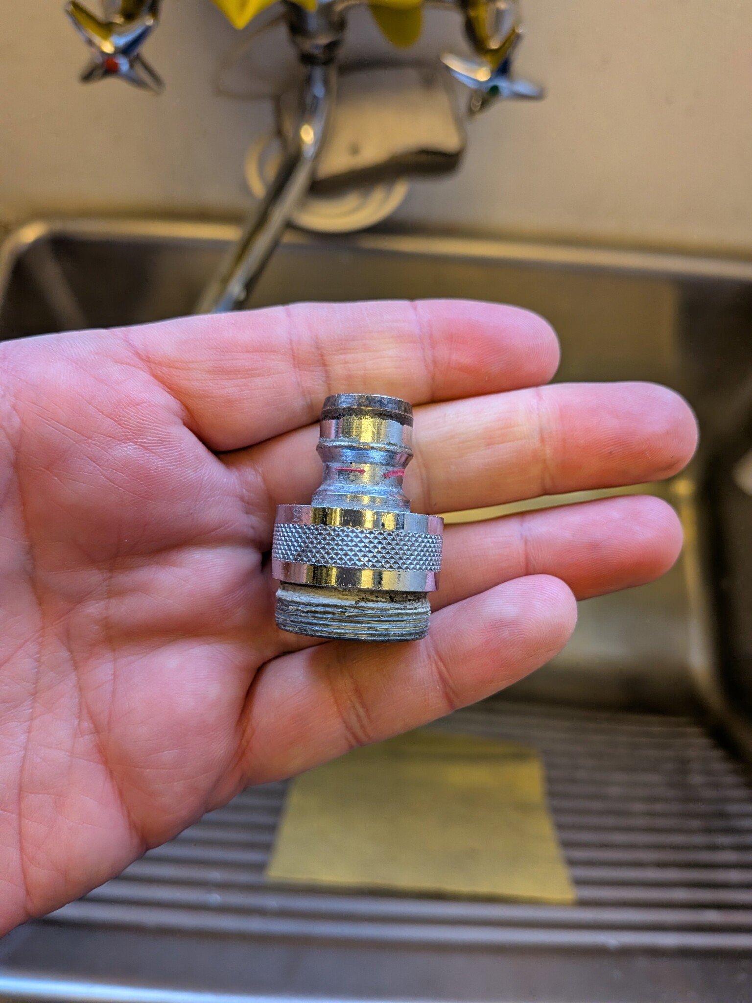

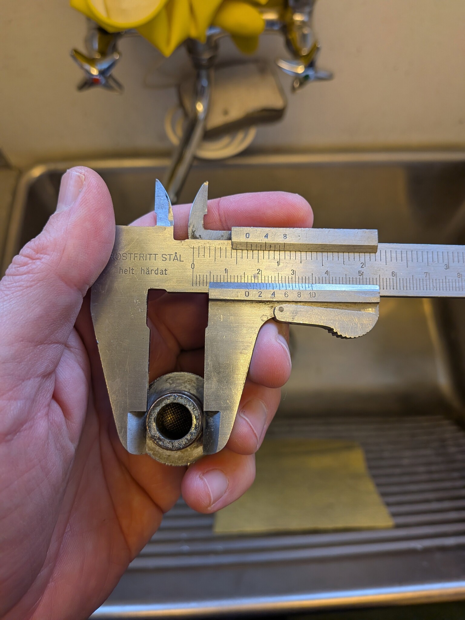

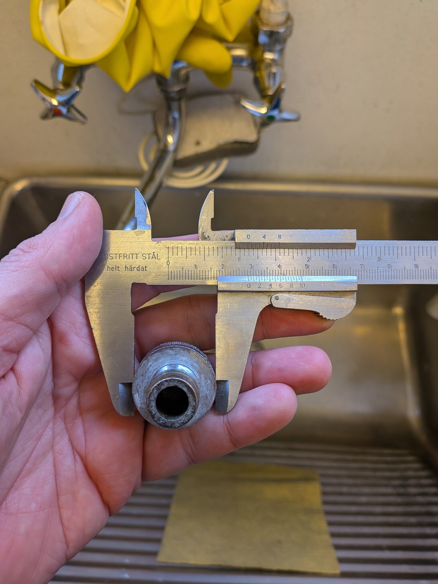

Mått på adaptern är som följande:
Hand håller i en metallisk slangadapter framför en diskbänk med en blandare. Adaptern har en fingängad och fastklämd ring.
En hand håller en skjutmått som mäter diametern på en gängad slangadapter framför en kran och diskho.
Mätverktyg visar inre storlek på en metalladapter, hålls framför kran i en tvättstuga.
Hand håller skjutmått som mäter en metalladapter förvattenslang. Bakgrund visar en tvättställsblandare.

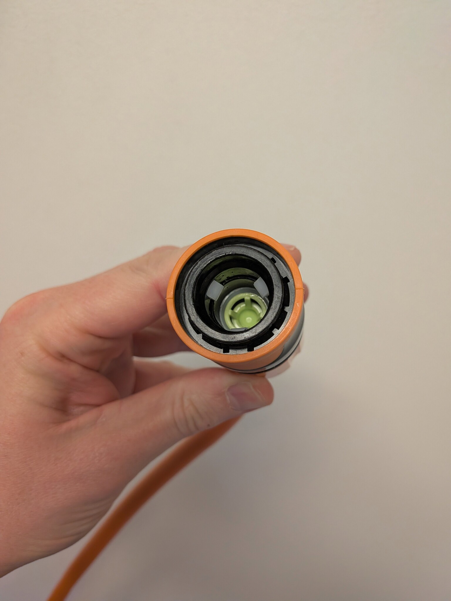

Den nya slangvindan har en 9mm slang (3/8")
En hand håller en orange slang med en svart och orange koppling från Fiskars, visas på en ljus bakgrund.
En hand håller en orange slangkoppling med en grön inre komponent, sedd nära inpå med en vit bakgrund.

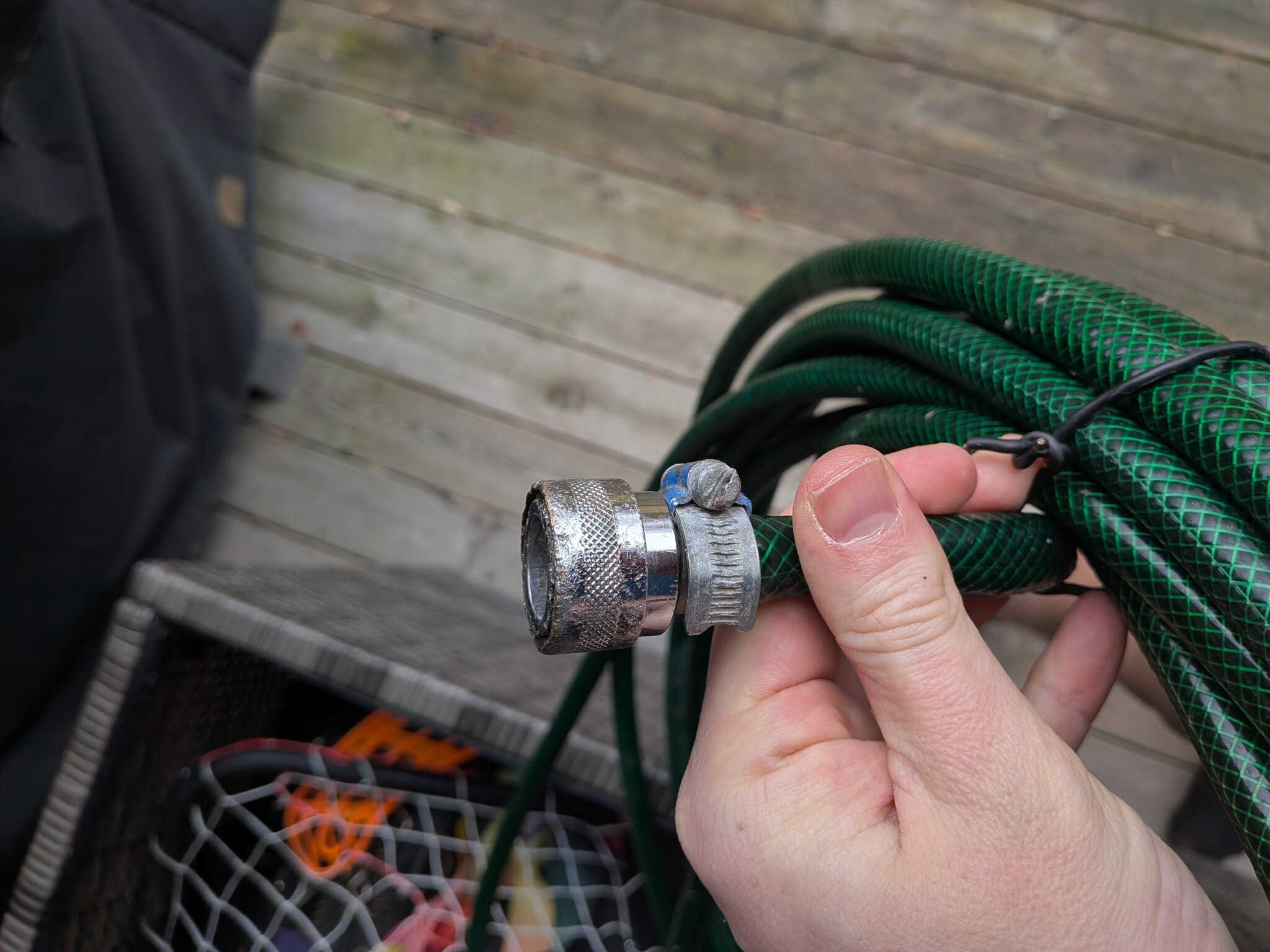

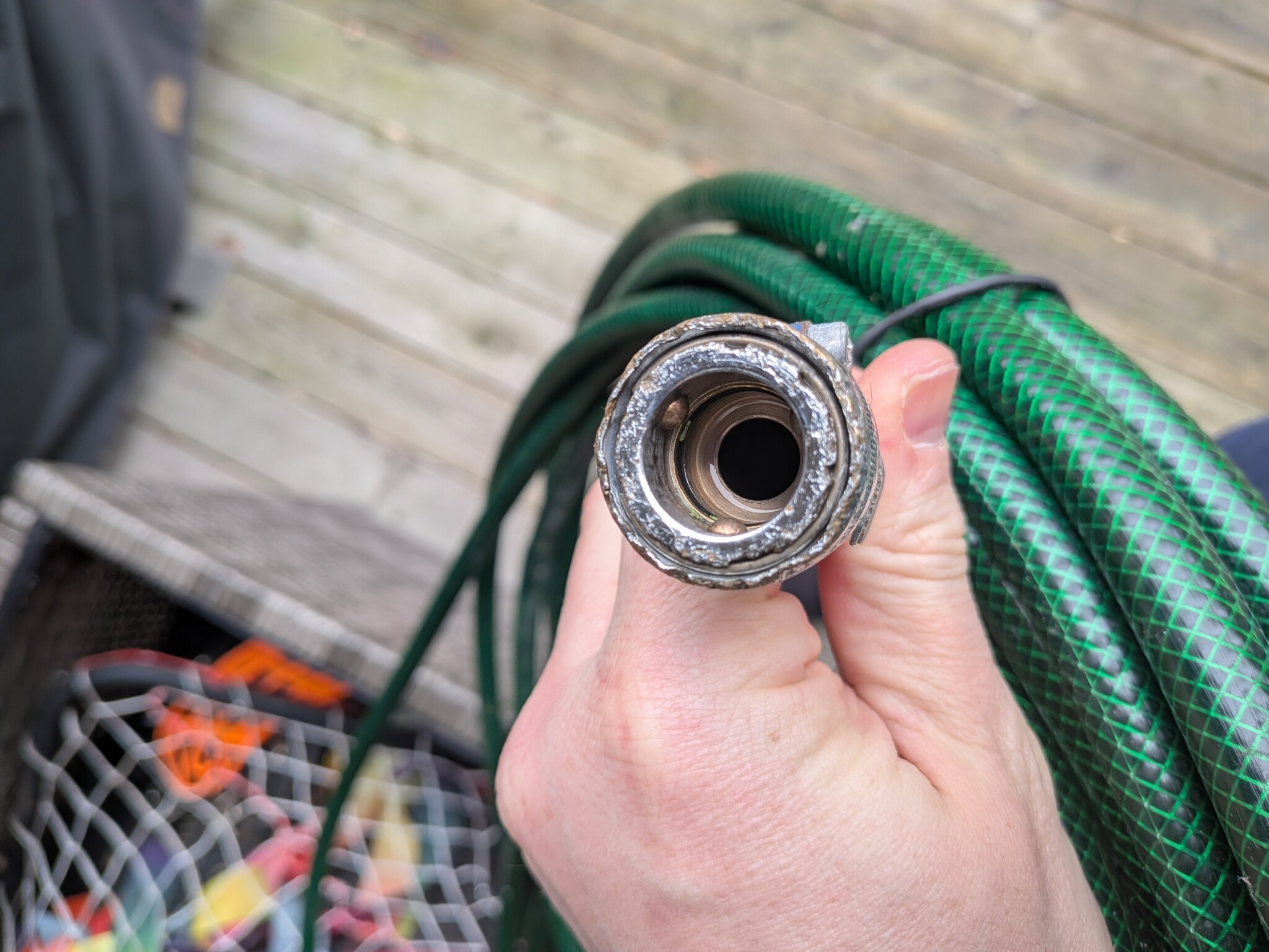

.. men den passar som sagt inte. Och jag känner mig förtvivlad! Den gamla slangen har en lite annorlunda koppling:
Grön trädgårdsslang med silverfärgad slangkoppling visas i ett par händer, mot en trävägg i bakgrunden.
Närbild på en hand som håller en grön trädgårdsslang med en metallisk slangadapter i fokus, del av ett diskussionsämne om kopplingsproblem.
Jag provade att transplantera kopplingen från gamla slangen till nya, men det gick inte för den nya slangen har en mindre dimension än den gamla. Dessutom läcker den gamla kopplingen, så den vill jag helst bli av med.
Vad kan jag göra för att detta skall fungera? Jag kan tänka mig att byta koppling på kranen, byta eller addera en koppling på slangen. Var på Bauhaus och frågade men personalen bara tittade förvirrat på mig och sa att de nog inte hade nått som skulle passat.
Har ni några idéer?

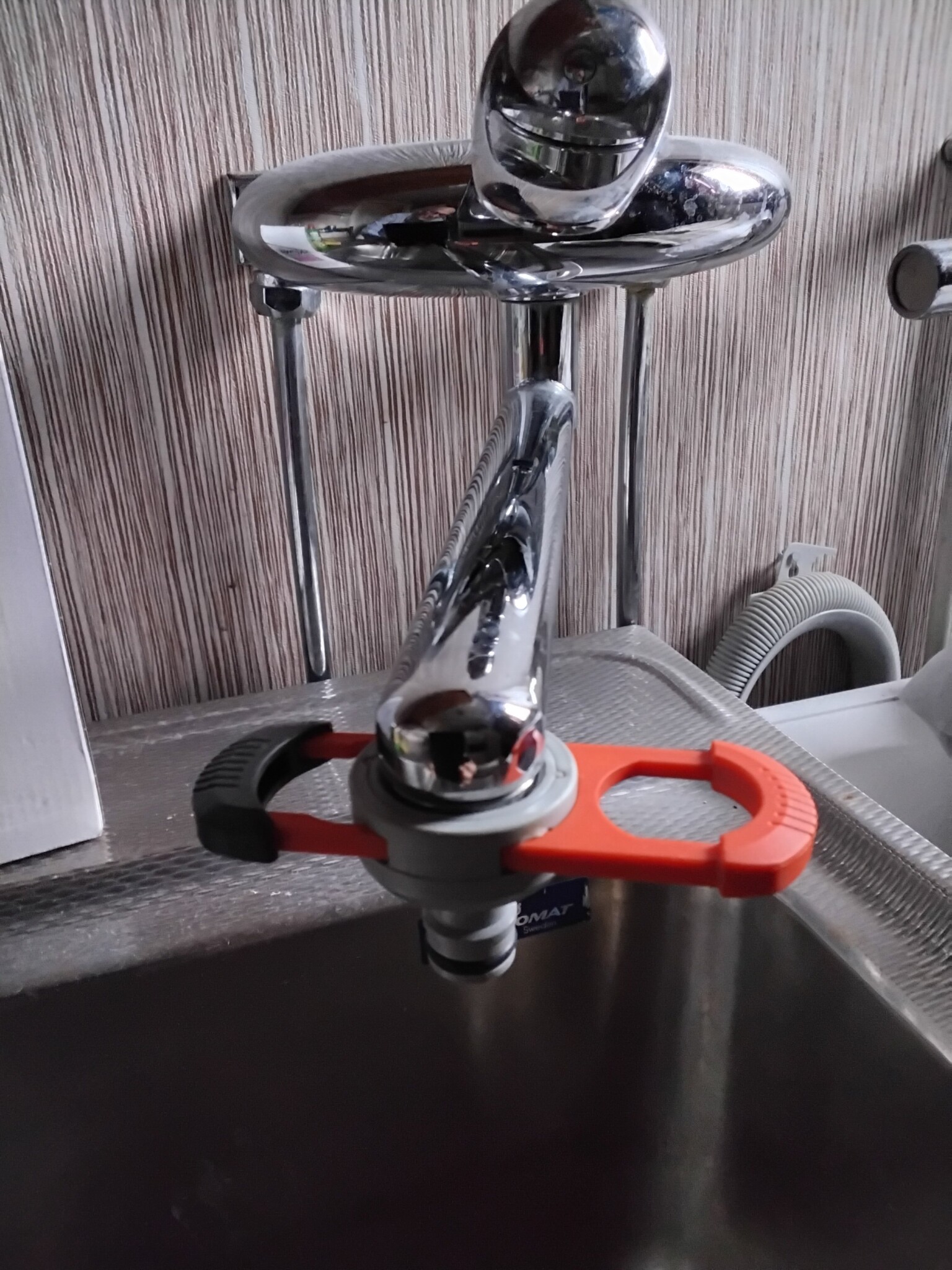

Vet inte om denna lösning passar dig, men kolla upp detta. Jag tror det är en Gardenaprodukt ( enligt AI, så kan det vara #8187 ), men är inte säker. Består av en fast del, som skruvas på och en lös del, som man enkelt fäster genom att skjuta regeln ( svart-orange).
[bild][bild]
Om man har utanpåliggande standardgrova rör som på bilden borde det vara bättre att montera en separat ventil och eller utkastare för trädgårdsslangen

En tanke, går delarna att dela på som syns på tredje bilden? Känns som det iaf. Isf bör det gå att få dit en gängad koppling där.
Sen en annan sak, man ska aldrig koppla en vattenslang till en svängbar pip. Dom är inte gjorda för trycket som blir och risken finns att pipen släpper från blandaren.
F
På min blandare med svängbar pip gick hela pipen enkelt att skruva av och där passade slangadaptern direkt.
En ny blandare kanske är ett alternativ annars, det måste inte bli jättedyrt.

Hmm, ser inte hur denna skall passa, eller så missförstår jag? Jag behöver nog en ny adapter fast med samma fina utvändiga gängor som nuvarande. Julalänken har invändiga gängor och dessutom lite grövre
Ja, den går att dela men den fastklämda biten sitter där den sitter. Optimalt hade ju varit något som har samma gänga fast som passar med den gamla, fast med en slang ände som också funkar mot en trädgårdsslang
Har också klurar på hur bra det är att sätta slang i en sån här pip. Men det har varit så i 60 år, så jag tänker jag provar lite till :)

En ny blandare har jag också övervägt. Det känns som ett rimligt alternativ men har inte hittat nån Käck blandare ännu. Har ni några tips? Skulle ju vara toppen med en fast slang koppling under blandaren så man inte behöver hänga nånting öht i pipen.
Det skulle nog också vara möjligt att sätta en separat ventil på existerande rör, men ibland vill jag fylla en plaskpool med varmvatten så bra om det går på en blandare ändå ..

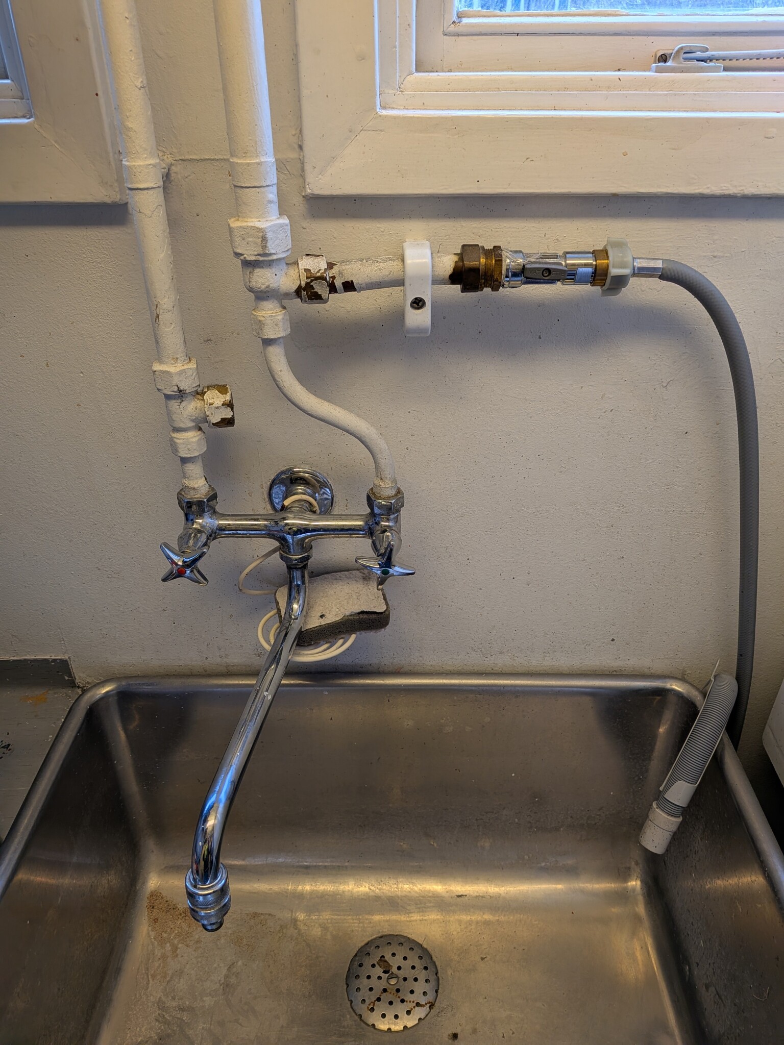

Hur ser den nuvarande ut och varifrån kommer rören? Hur långt är det mellan rörfästena? 150mm? 160mm?
Utanpåliggande rör. Kopplingen åt höger är tvättmaskinen.
  • Utanpåliggande rörinstallation vid diskho med koppling till tvättmaskin till höger.

Om du skulle sätta en utkastare genom väggen där under fönstret, hamnar den på en vettig plats då? I så fall skulle jag gjort det i första hand. I andra hand skulle jag ordnat med en egen kran för slangen från tvättmaskinsanslutningen.
Slangen till tvättmaskinen borde nog avlastas lite, annars är det risk för en spricka där den går över till den pressade metallen.
