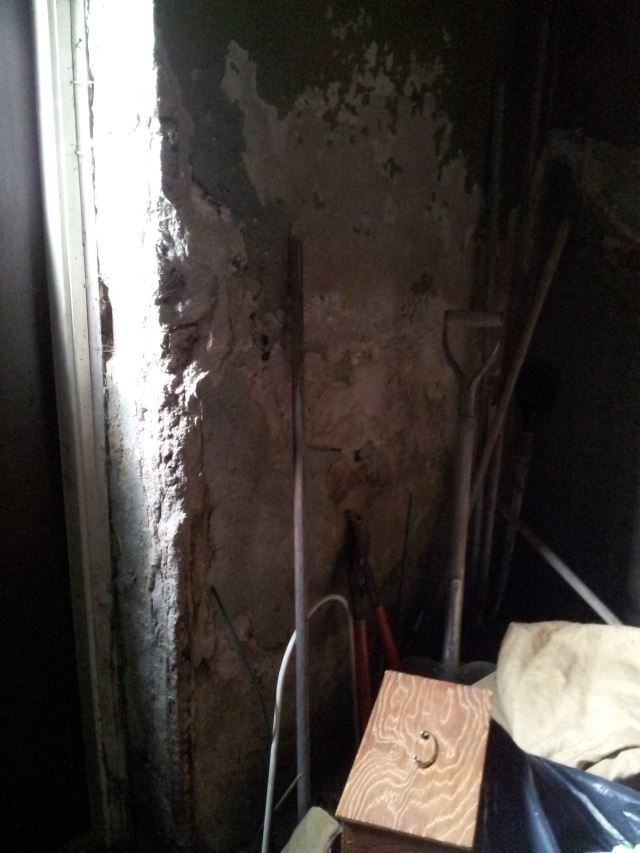

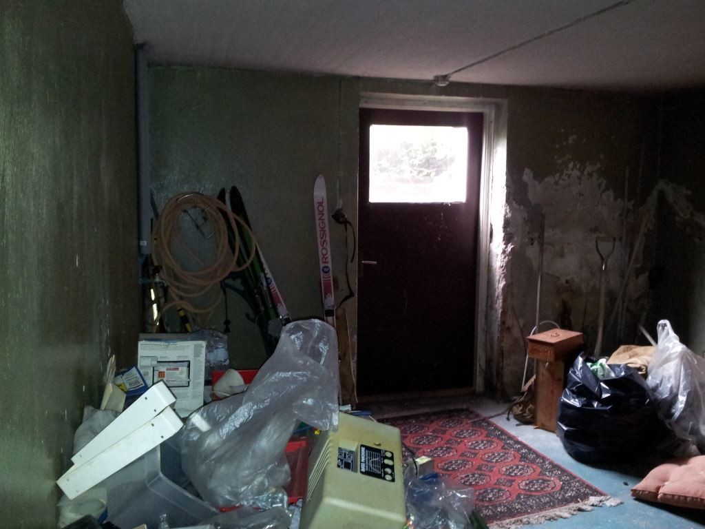

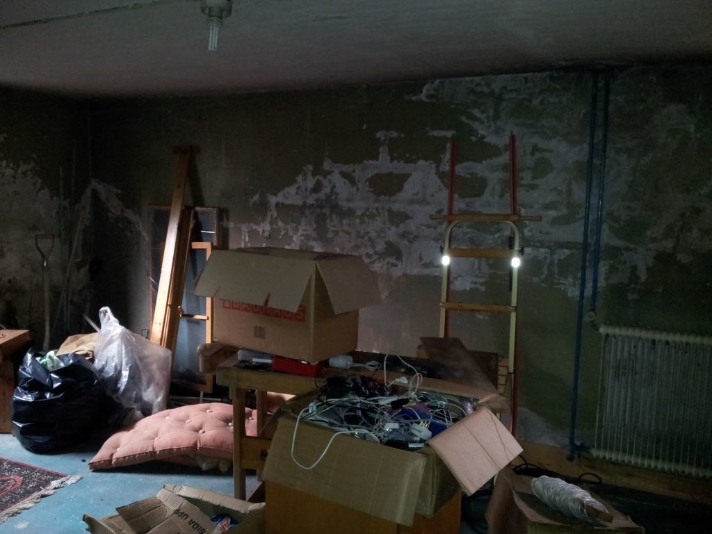

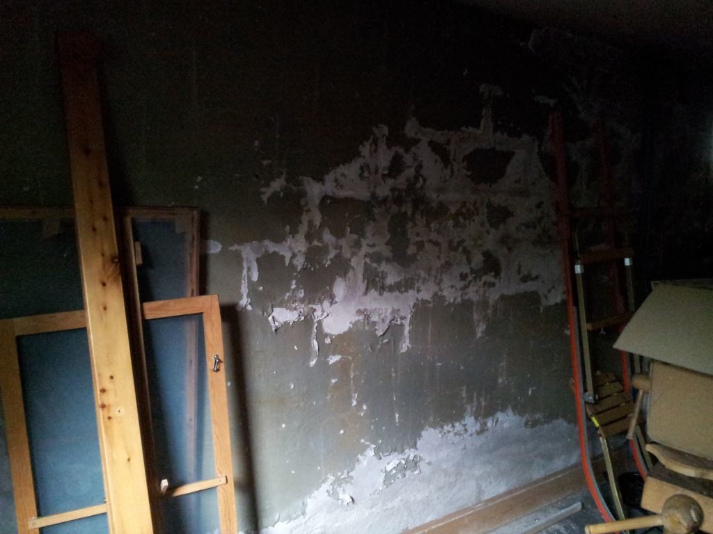

Jag ska eventuellt köpa ett 50-tals hus som är gjort i tegel/betong/sten, har inte fått exakta byggmaterialet ännu. Huset har det inte gjorts mycket åt, så det finns en hel del som ska göras. Hur som helst känner jag att det är källaren som ställer till frågetecken, färg har flagnat från främst en långsida av huset. Samt en del av putsen har fallit av vid ett hörn bredvid en utgång.
Tyder detta på fukt och att det måste dräneras, eller kan det vara av något annat?

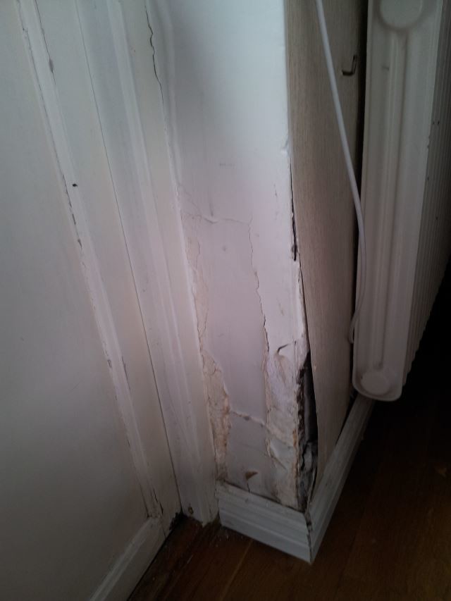

Det finns även en kant av en rumsvägg på markplan vid en altandörr där det fallit lös puts, är det också tecken på fuktskada?
Det visade sig att det var en hel del fukt i källaren, och det blev ingen affär.
Ja, det kan man lugnt säga att det är.
peternicklas
Det är inga större problem att fixa detta. Priset är ju en avgörande faktor men som det ser ut så kan de inte dölja det. Dränering och ny färg gör mycket.
