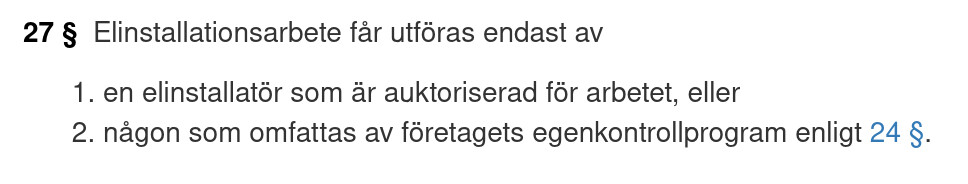

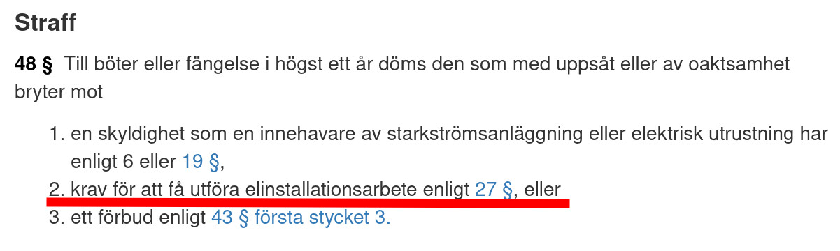

Jag håller med om att lagstiftningen i praktiken är tandlös och att det är tämligen riskfritt så länge man gör någorlunda rätt. Men vad syftar du på med:
H hempularen skrev:
Den är dessutom formulerad så att den bara gäller om pulandet är helt enligt regelverket, ofarligt.
Det är väl elsäkerhetslagen vi pratar om och då främst dessa paragrafer:
27 § ur elsäkerhetslagen om att elinstallationsarbete får utföras av auktoriserad elinstallatör eller enligt företagets egenkontrollprogram.
Straff enligt elsäkerhetslagen, paragraf 48, som behandlar böter eller fängelse för brott mot krav på elinstallationsarbete enligt 27 §, i lagtext.
Var ser du stöd för att hempulandets farlighet är relevant? Jag ifrågasätter inte att andra lagar och andra brott kan bli aktuella när det skiter sig, men jag förstår inte vad du syftar på angående elsäkerhetslagens formulering om att "den bara gäller om pulandet är helt enligt regelverket".
