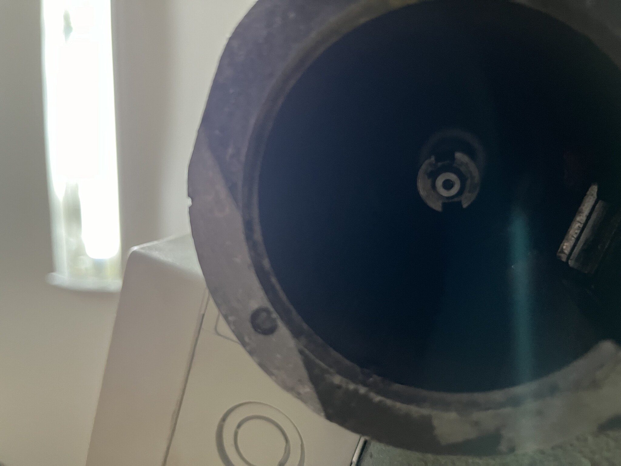

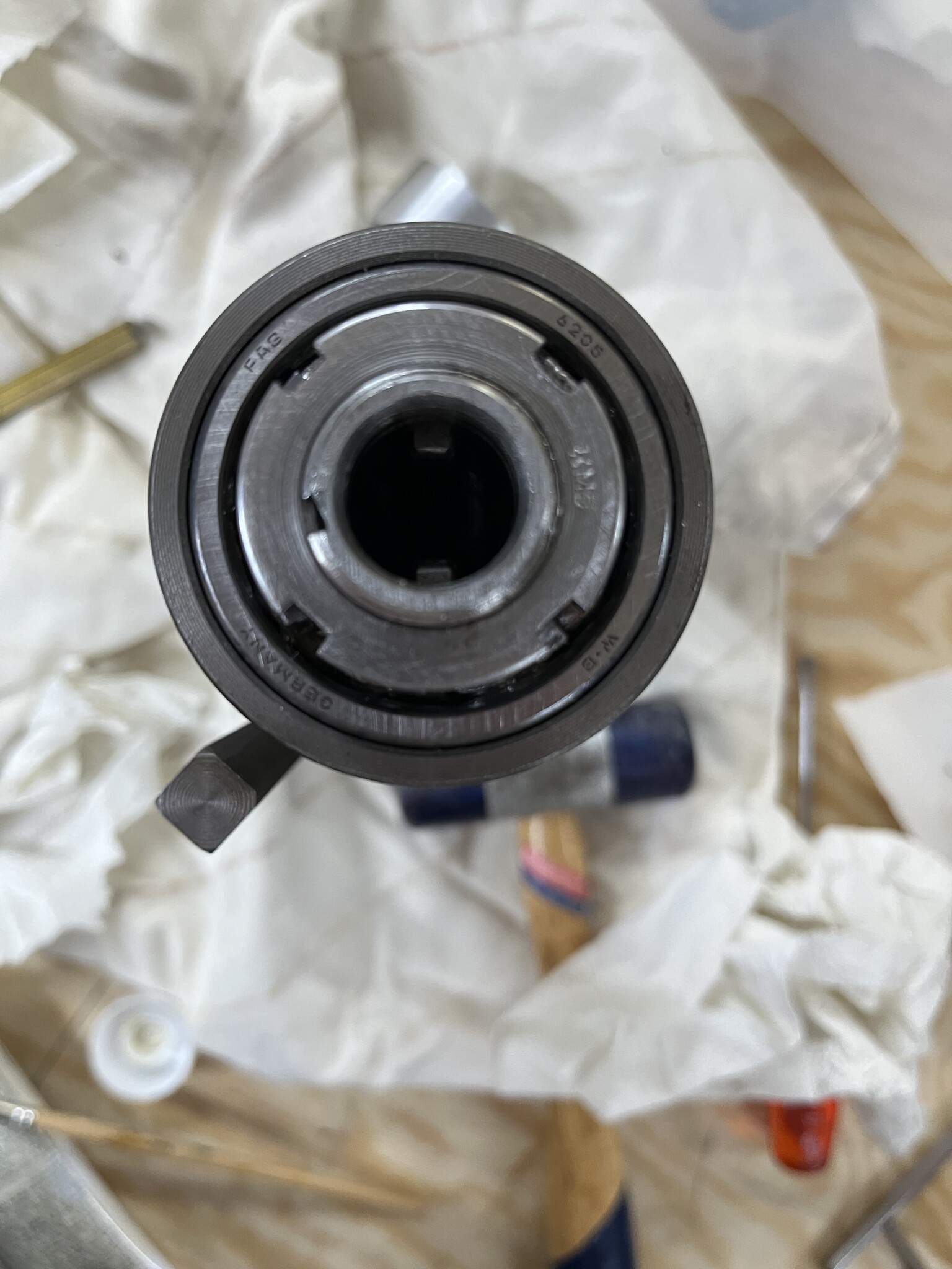

Liten uppdatering. Efter att ha gjort om operationen med spindelhylsa och spindel några gånger för justeringar har jag förstått varför den inte gick att montera tillbaka tidigare. Det var alltså inte på grund av smörjning. Det är ju som sagt två kilar på spindeln som ska passa i två spår på drivaxeln.
Spindeln
Spindelhylsa med två kilspår på en arbetsyta; bakgrunden har verktyg och material.
Drivaxeln
Närbild av en spindelhylsa med en spindel synlig inuti, delvis skuggad, med ljus från ett fönster i bakgrunden.
Den ena av de två kilarna var lite lös, vilket innebär den kommit lite för långt in i spindeln och drivaxeln tog emot när den skulle monteras. När jag petade tillbaka kilen gick den i utan problem. Kanske kan hjälpa om någon annan får samma problem.
