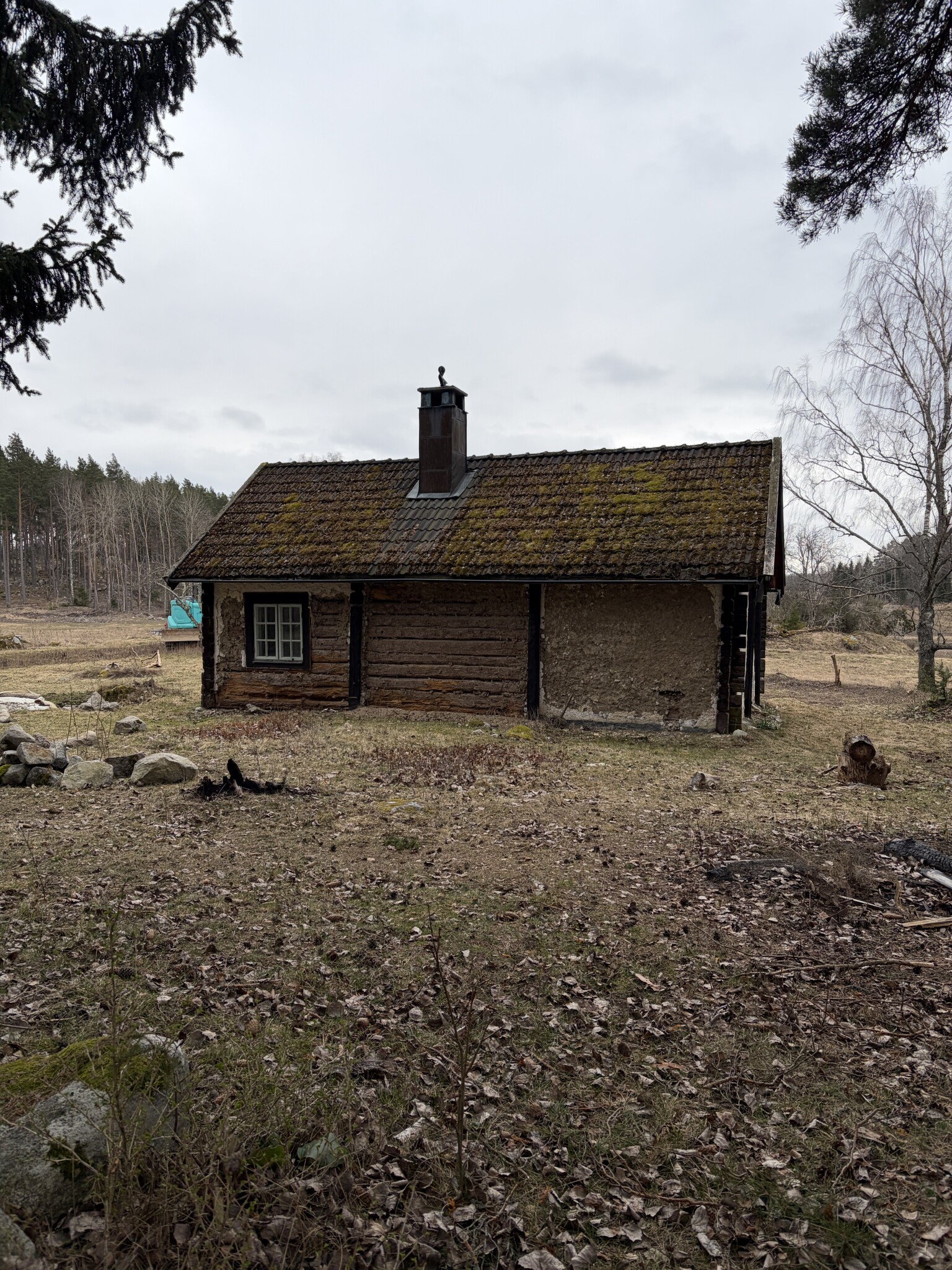

Har ett gammalt timmerhus på tomten som är i rätt dåligt skick och vi funderar på att "öppna upp" väggarna och ta bort taket så att vi kan göra om huset till en pergola/ uterum med ett utekök. Bakugnen som står i huset idag med skorsten ska behållas.
Har någon gjort något liknande och hur ska man tänka när man sågar upp väggarna? Tänkte att det kanske räcker med att stärka upp med regel där man öppnar upp för att stabilisera?
Tacksam för hjälp

Vad skulle kostnaderna bestå av? Det ser ut som ett knuttimrat hus som har varit putsat, och på taket ligger det betongpannor. Skorstenen är inklädd i plåt, vilket ser bra ut. Taket och skorstenen ser väl okey ut, timmerväggarna kan behöva kärlek. Putsen kanske är boven i dramat.
Byta stockar eller "halvsula" befintliga stockar är inte superlätt, men går att göra själv om en är intresserad och villig att lära sig.
Ska ni leja bort det blir det förstås dyrt, men det är inte nödvändigt. Det är heller ingen panik att ge sig på timret precis nu, så länge taket är helt kommer timmerstommen klara sig i många år. Till skillnad från en regelstomme är en timmerstomme rejält överdimensionerad och tål rätt allvarliga skador innan den börjar säcka ihop.

OM du ska göra nått föreslår jag i första hand att du fixar taket, sen
kan du måla fönster och/eller spika på en stående panel på kåken om du tycker den är ful så lär huset överleva både dej och dina barn.

Lysande idé! Inte ska du riva nåt som går att göra något roligt av. Bry dig inte om alla nejsägare - ligger den här stugan på en för er lämplig plats är det klart du ska göra en uteplats av den. 👍
Bort med en del av taket, ersätt med nåt ribbverk, så du får in lite gles sol. Undan, väck med ett par av facken i väggarna, men spar åtminstone ena änden med gavel, så du får lite skydd mot de fyra elementen. Bakugn, utekök, gillplats, lite bänkar, nån låg bekväm soffa. Det kommer bli toppen!
Det du kanske behöver ha koll på är - precis som du misstänker - hur man stagar upp efter att ha tagit bort delar av väggarna. Riktigt så enkelt som "stärka upp med en regel" är det väl inte, men inte långt ifrån. Jag tror man brukar fälla in en lodrät regel i ett spår i ändarna på det avsågade liggande virket. Möjligen är termer som "svärd" och "gåt" kompatibla med ditt projekt!

Min kunskap om traditionella timmerkonstruktioner är begränsad, så din analys är helt korrekt. Men vad är det i min text som inte stämmer med din verklighet? Varför skulle man inte kunna lätta upp konstruktionen och behålla en del av den som en pergola? Det är en fundamental skillnad på ett lätt ramverk och en tung, bärande konstruktion med tegel och snölast på taket. Det förstnämnda kan man mycket väl hålla ihop med rejäla vinkelbeslag, några spikplåtar och långa skruv.
Inte svar på frågan, men jag skulle inte göra något alls utan renovera först när pengarna finns eller låta nästa ägare göra det.
Det är en fin stuga, ett småhus precis av det slag som en artikel i senaste numret av Svenska Byggnadsvårdföreningens tidskrift Byggnadskultur handlar om. Bagarstugorna har blivit sällsynta, ni har fått ett värdefullt museiföremål att vårda.
