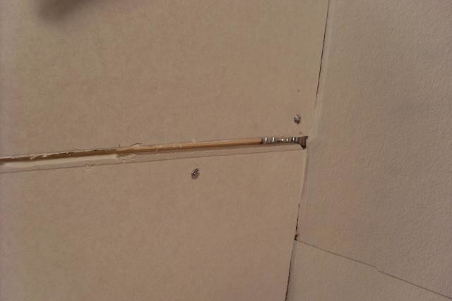

Har sänkt taket i många rum i lägenheten.
Det hela flöt väl på hyfsat bra men väggarna var genomgående väldigt ojämna så det blev en del skavanker på vägen.
Nu ska allt spacklas igen så att man kan måla taken vita och släta.
Jag har inhandlat spackel (lätt handspackel byggmax), pappersremsa (flugger färg) samt latexfog, jag köper mer eller andra grejer om det behövs.
Hur gör jag?
Se bilder.

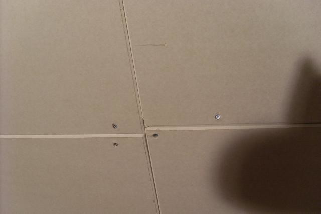

Bild 1: Såhär ser skarvarna i taket ut på de flesta ställen
Bild 2: Vissa skarvar blev sämre och söttre glipor uppstod.
Bild 3: Såhär ser det ut när jag har testat mig fram på en liten bit.
Taktiken har varit första fästa pappersremsan i det blöta spacklet, sen torka och slipa, sedan ytterligare en spackling och slipning.
Ser det ok ut?

Spackla med gipsspackel (828 härdar snabbt) i de djupa skarvarna innan du remsar och sandspacklar,glöm ej heller att fasa kanten en aning.
Jag brukar använda gipsspackel tex ardex 828 och sedan fästa remsan i denna. Gipsspacklet sjunker inte och härdar på 4-5 timmar och gör skarven bättre och stabilare. Sedan kan du slipa och finspackla efter behov med sandspacklet från Byggmax. Glippor mellan vägg och tak brukar jag ochså spackla med gipsspacklet och sedan latexfog i vinkeln. Vissa kör med latexfog men den jag använt är väldigt svårslipad så jag fick till slut sätta taklist i vinkeln.

Fasningar på gips används till att sätta remsan och spackla slätt. Annars blir det en bula som syns, om man inte bredspacklar allt.

det var den sämsta gipsning jag någonsin sett,det verkar ju d,s vara golvgips.
det kommer inte bli lät att få det taket snyggt eftersom det inte finns försänkta gips skarvar för spacklet,bara stora glipor samt alla skarvar i jämn nivå.
spackla med grov spackel först sedan glasfiberremsor,sen fin sapckel.
du får även spacklat skarvarna på stora ytor för att få taket jämnt.
finge jag råda ta så ta en vanlig glasfiberväv efter du spacklat ut alla skarvar.

Ja du måste fasa ner den minst lika mycket som remsan...
Takgips är till för att montera i tak och sen ha synliga skarvar.

Fasa bara så att inte ytskiktet reser sig när det blir fuktigt av spacklet.

Du får spackla de icke försänkta skarvarna lite extra brett bara.

Jag skulle inte bli nöjd annars...
Om ljuset ligger på så blir det skuggor.
