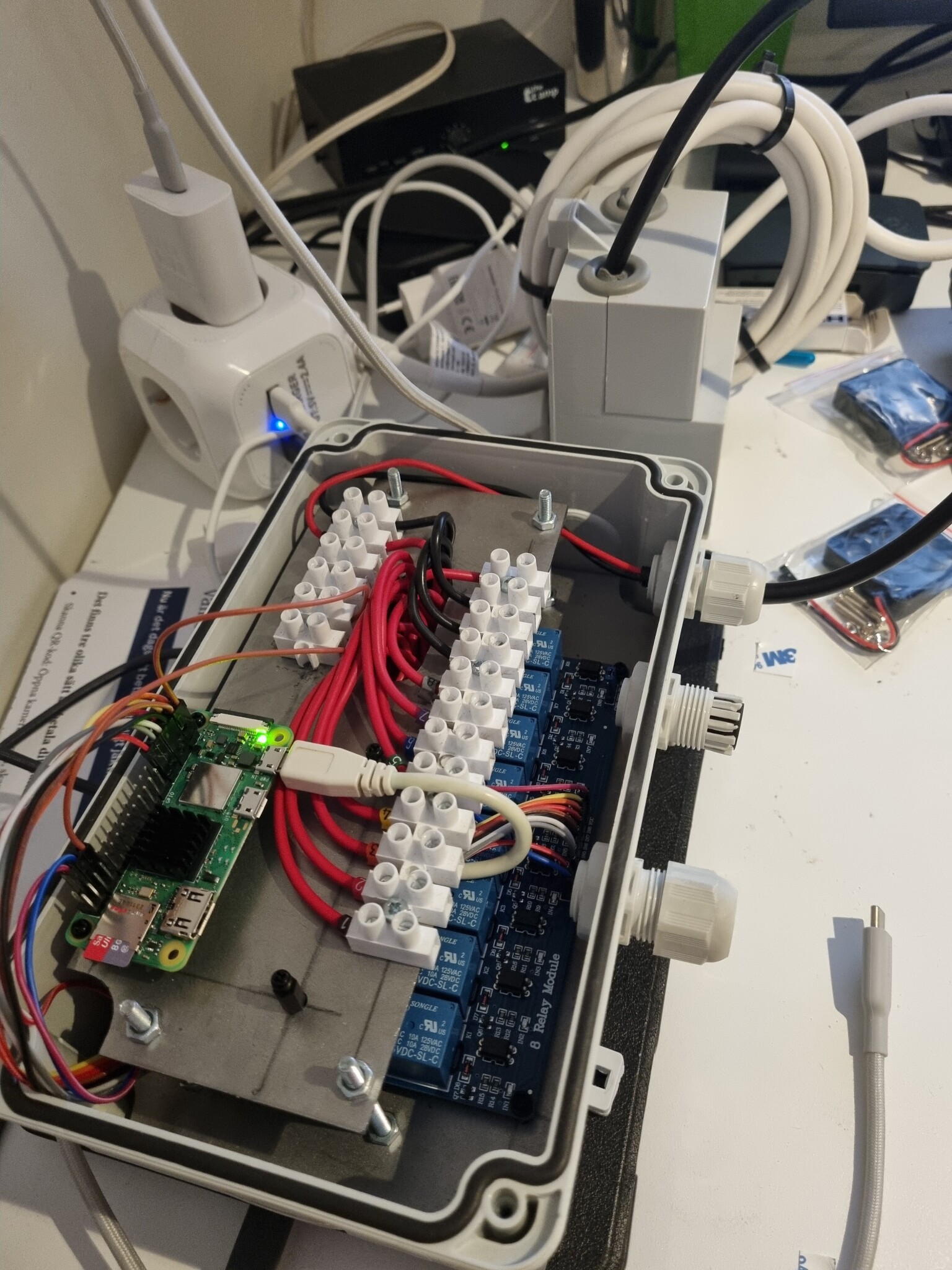

OpenSprinkler, omöjligt långsamt gränssnitt
dmesg avslöjade åtminstone en undervoltage vilket stämmer med get_throttled som rapporterar att den har strypts vid något tillfälle. Core voltage är dock 1.200 V vilket förmodligen är bra.
Nu har jag en helt fräsch installation av Raspbian och OpenSprinkler och felet kvarstår med extern nätadapter (Huawei). Ska prova en annan adapter tror jag. Undrar varför det funkade från början? Kanske är hallonpajen som sagt upp sig? Den är trots allt ett antal år gammal.
Jag har upplevt samma typ av fenomen när jag tidigare körde Kodi på Raspberry Pi.
Värme var ett återkommande problem och det var inte helt enkelt att se varför problemen uppstod just när de uppstod...blev bättre med kylfläns.
Val av nätadapter var också viktigt. En viss nätadapter kunde fungera alldeles utmärkt men helt plötsligt, vid något specifikt tillfälle, kunde undervoltage indikeras.

Ah. 0x50005
Ja, låter som ström-problem.
Själv löste jag det senast genom att addera mer kräm för tillfälliga problem med batteri-backup.
https://amzn.eu/d/2bP364o
Den ger 6A till Pi'n och kan matas med det mesta, även om den frustrerande nog för din del *inte* tar 24V, om du mot förmodan kör med DC-ventiler istället för AC som vanligt.
(I mitt fall var det ett gäng LED-dioder som sög så pass mycket i vissa blink-mönster att PI'n klagade på dippen. Med denna, som dessutom har den några trevliga extra utgångar för att koppla externa prylar på, är det inte längre något problem)
Men du behöver nog öka storleken på lådan i så fall...

Hmm. Jag tror jag ska kopplas om lite istället så att reläkortet inte matas via pajen utan direkt från omvandlaren istället. Reläerna ska inte dra så mycket att det blir ett problem men man vet ju inte.
Ventilerna är mycket riktigt 24 VAC, vilket gjorde det lite pyssligt att hitta en omvandlare.
Ja, om du separerar matningen från PI'en och omgivningen så *borde* den hålla sig i schack om du har en tillräckligt biffig matning.
(Min lösning med en UPS rekommenderas egentlige inte. I mitt fall är det till en sorts spel-enhet som flyttas runt ibland, så att klara strömbortfall utöver att hantera problem med dippar har ett egenvärde i sig. Det är ju typ en tusenlapp extra totalt sett med UPS+batterier)
Kollade lite och reläerna drar 71 mA i spolen. Det är aldrig fler än två samtidigt så säg 150 mA om vi räknar med optokopplaren också. Det borde verkligen inte vara något problem men man vet ju inte.

Nytt försök, nu med en flång ny RPi Zero W 2. Funkar bra både med extern matning och via 24 VAC trafo + omvandlare. Det finns hopp.
Den skarpsynte noterar att jag inte orkade göra nya fästpunkter, den får hänga i två men det verkar räcka. Det blev också lite sämre med matningen men det får också vara, det ska förhoppningsvis bara kopplas där en gång.
