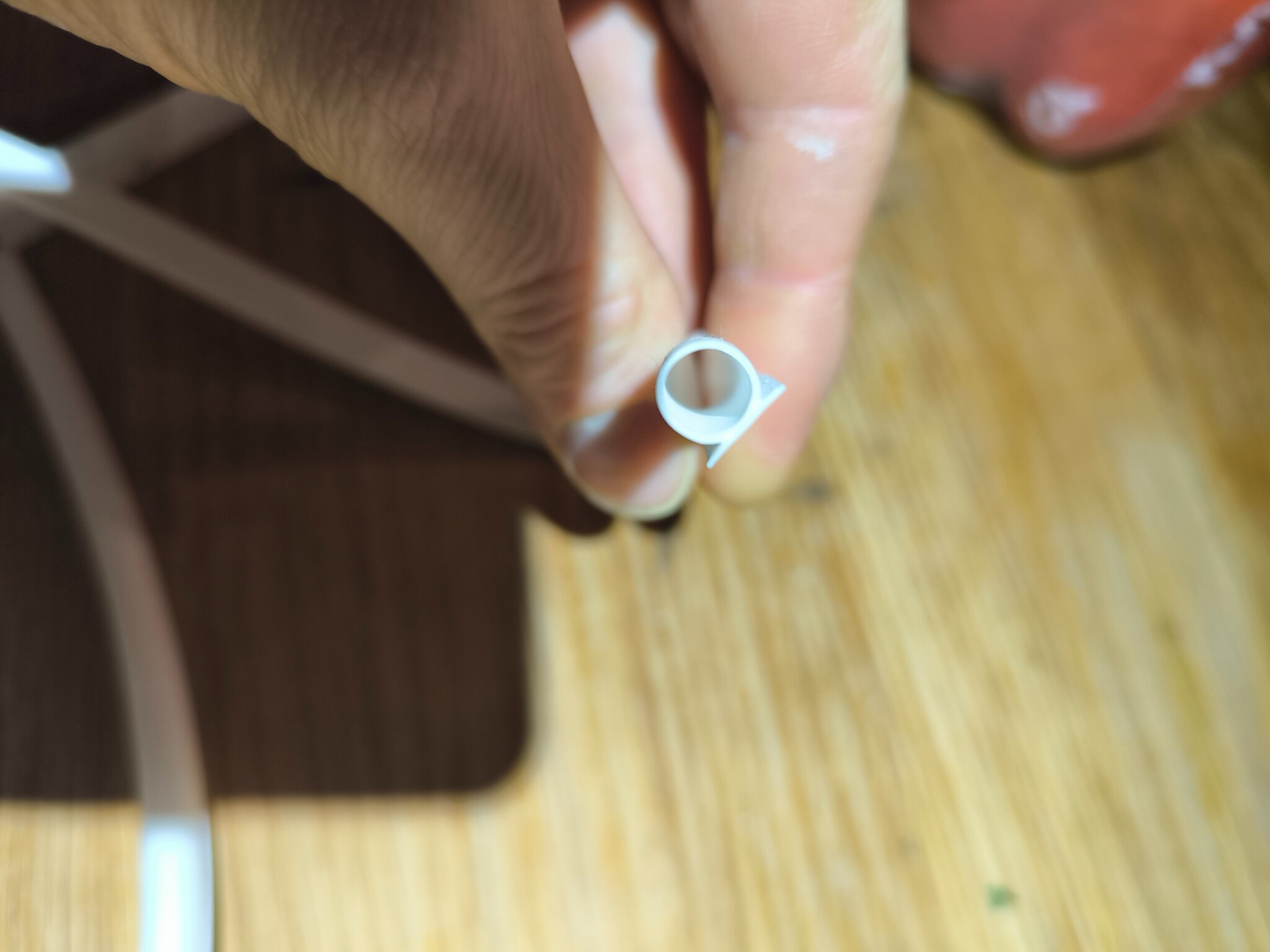

Skulle montera tätningslister i vår tillbyggnad nu när kylan kom.
Skaffade omegaprofil från LA ( ej självhäftande).
Inser att silikonlim ej kan användas förän våren /plusgrader. Att stifta denne blir väl omöjligt med så liten fot.
Kan man häfta rakt genom bubblan/o:et? Lär bli fult och skadar kanske listen?
Nytillverkade träfönster i gammal stil .

Double-sided adhesive tape?
Jag har aldrig sett det rekommenderas i sådana här sammanhang. Men kanske funkar.
Prova silikon, jag tror det fungerar, men möjligen lite längre tortktid. Testa på en liten bit först.
plan-g
Gör om och gör rätt, köp list med tejp på från början. Allt annat blir bara krångel. Och nej, du ska inte häfta genom O-delen av listen.
plan-g och 1 till
Långsiktigt tveksamma hållbarheten på den var anledningen att jag köpte utan tejp på. Men.....
plan-g,
vad säger tillverkaren av din gummilist om hur den ska monteras?
De borde väl veta om någon? Vad står det i monteringsanvisningen?
