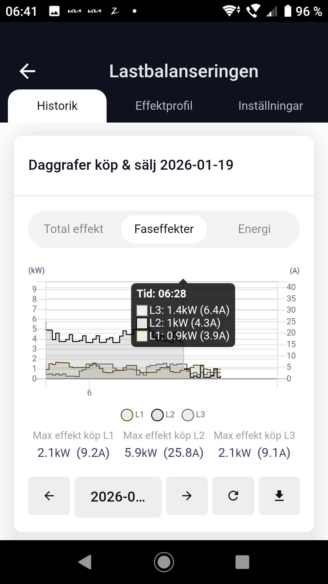

Laddbox-installation, laddar den konstigt långsamt?
Bekanta har påpekat att vår nya laddbox-system-installation laddar väldigt långsamt. Igår kväll pluggade jag in bilen vid 19-rycket, den stod på ca 30%. Nu på morgonen vid 6-rycket är den på 79% (den är satt att gå till 80%).
Det ska vara en tre-fas-laddare och med våra 20A bottensäkringar skulle vi komma upp i 11kw i timmen vid optimala förhållanden.
Men vi verkar bara ligga på ca 3, 4 kw.
Kan det vara så att den är felkopplad och bara går på en fas?

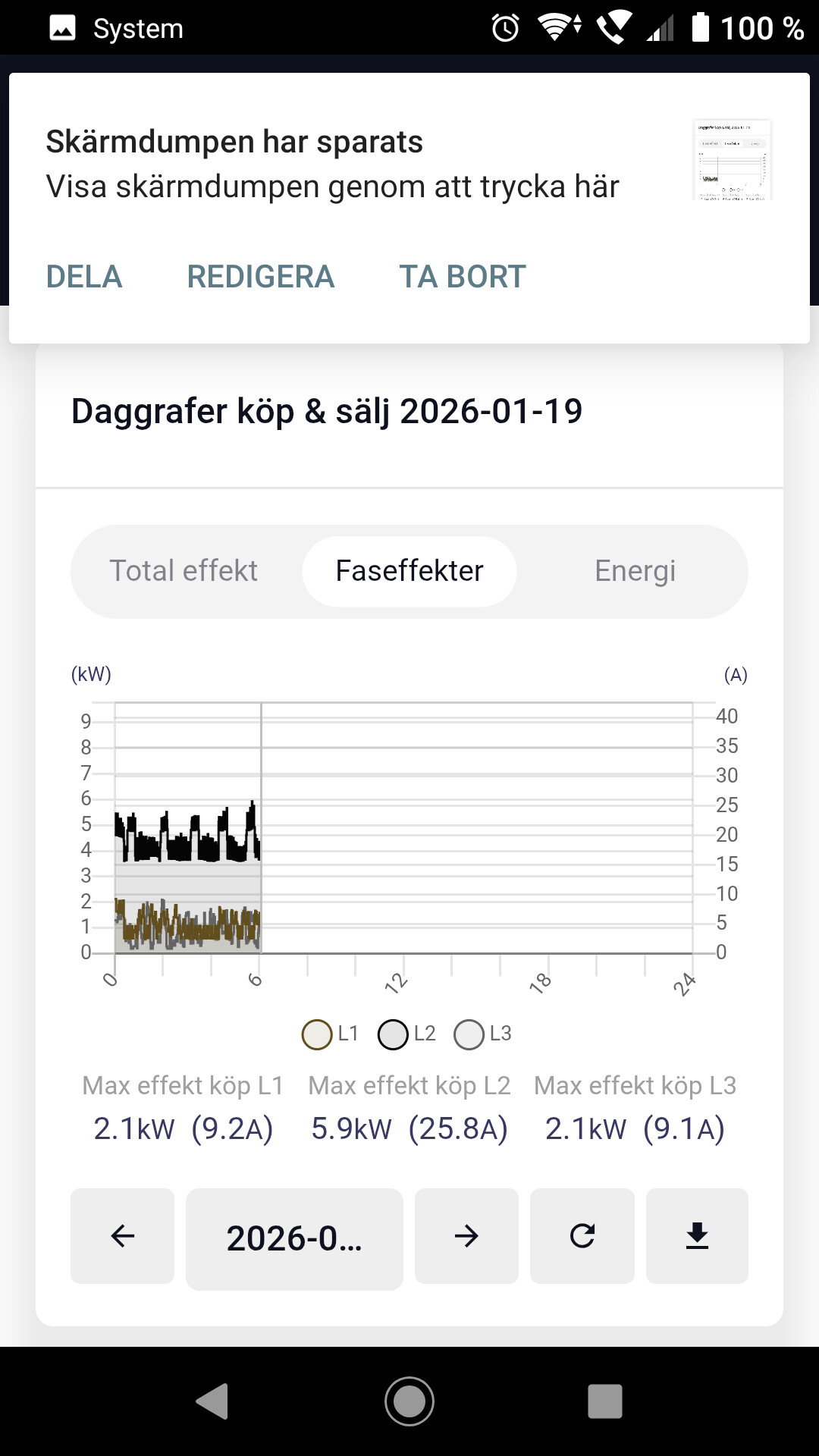

I effektvakten/lastbalanseraren kan jag läsa av lite värden. Bla kan jag växla grafen mellan olika faser. Tittar man på alla faser nu på morgonen ser det ut så här:

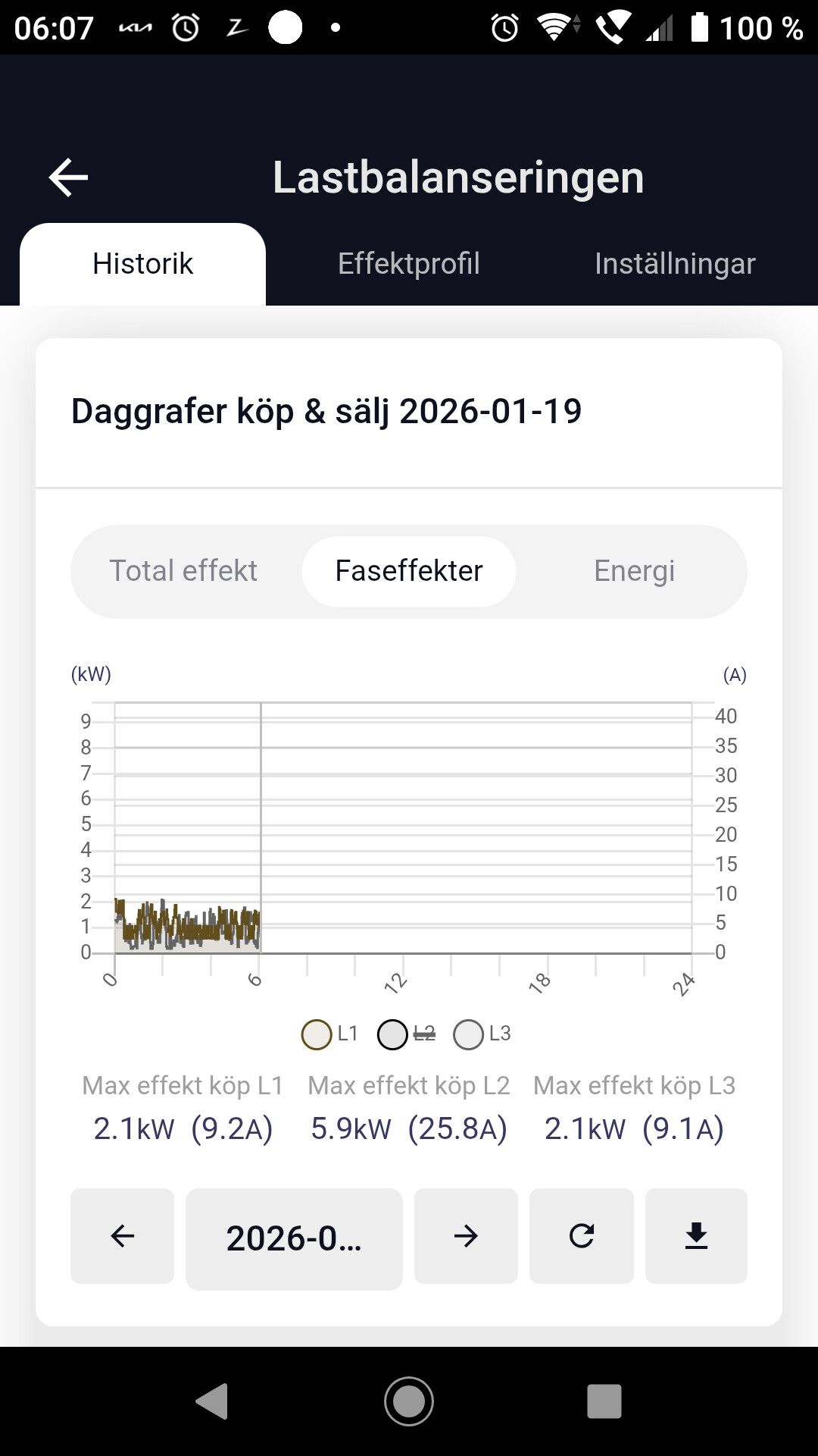

Döljer jag fas 2 ser det ut så här:
Det får mig att tro att det t kanske bara är en fas som används. Ser ni om jag misstar mig?
Ska sägas att i vårat hus är det lite obalans mellan faserna och mycket last tycks ligga på fas 2. Men nu under natten har vi inte kört något som t ex ugn, torktumlare mm. Så laddboxen borde haft ganska fritt spelrum.
Bilen är en Kia niro elbil från 2023.

Tänkte bara nämna att om man tittar på bilden i mitt inlägg #2, så då laddningen avslutas så avatar förbrukningen på alla faser. Det kan givetvis vara en slump men jag får uppfattningen att alla faser används under laddningen. Men konstigt nog så är en fas betydligt mer belastad än de andra. Oturligt nog den fas som jag tror är mest belastad av huset.
