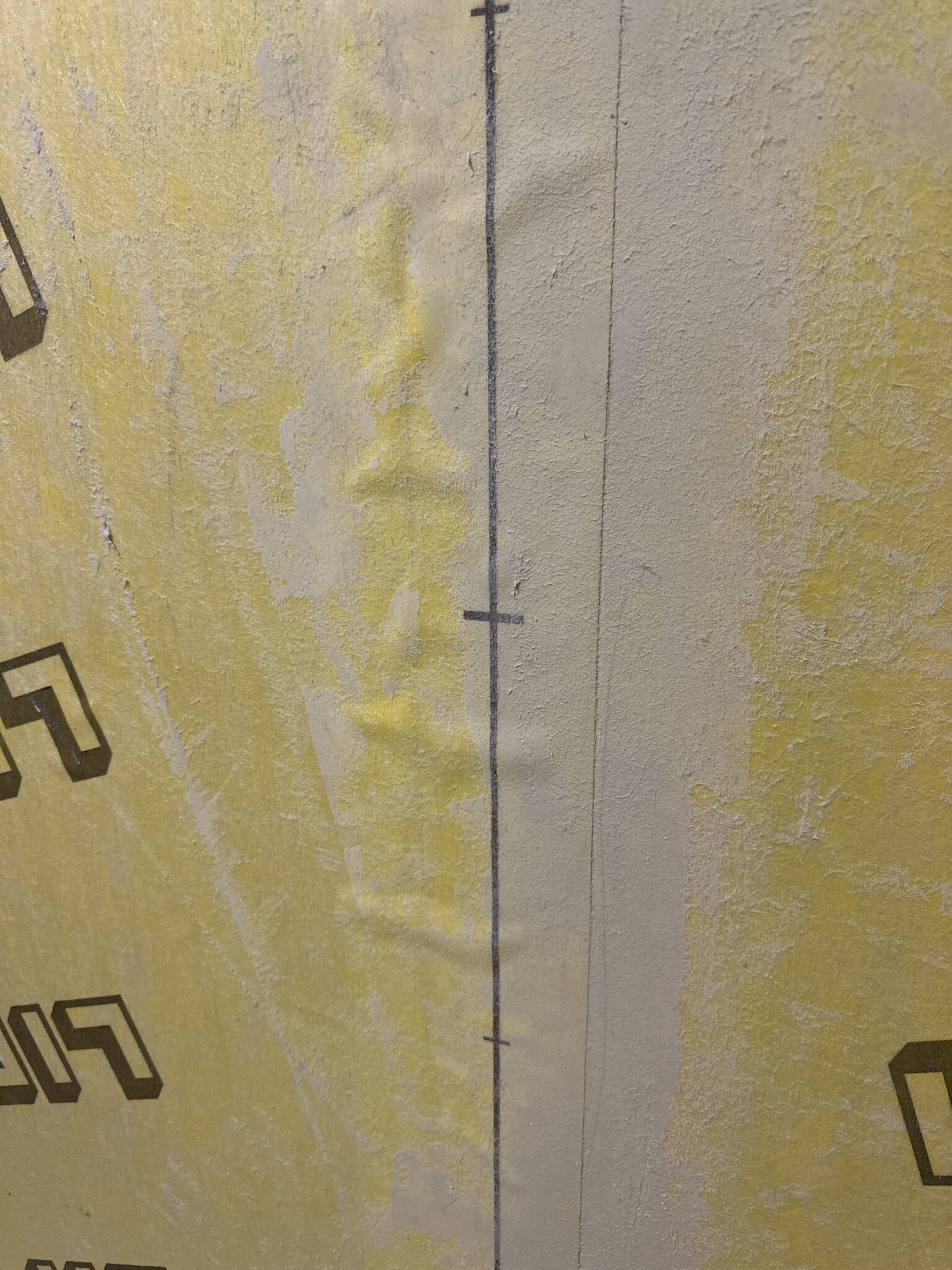

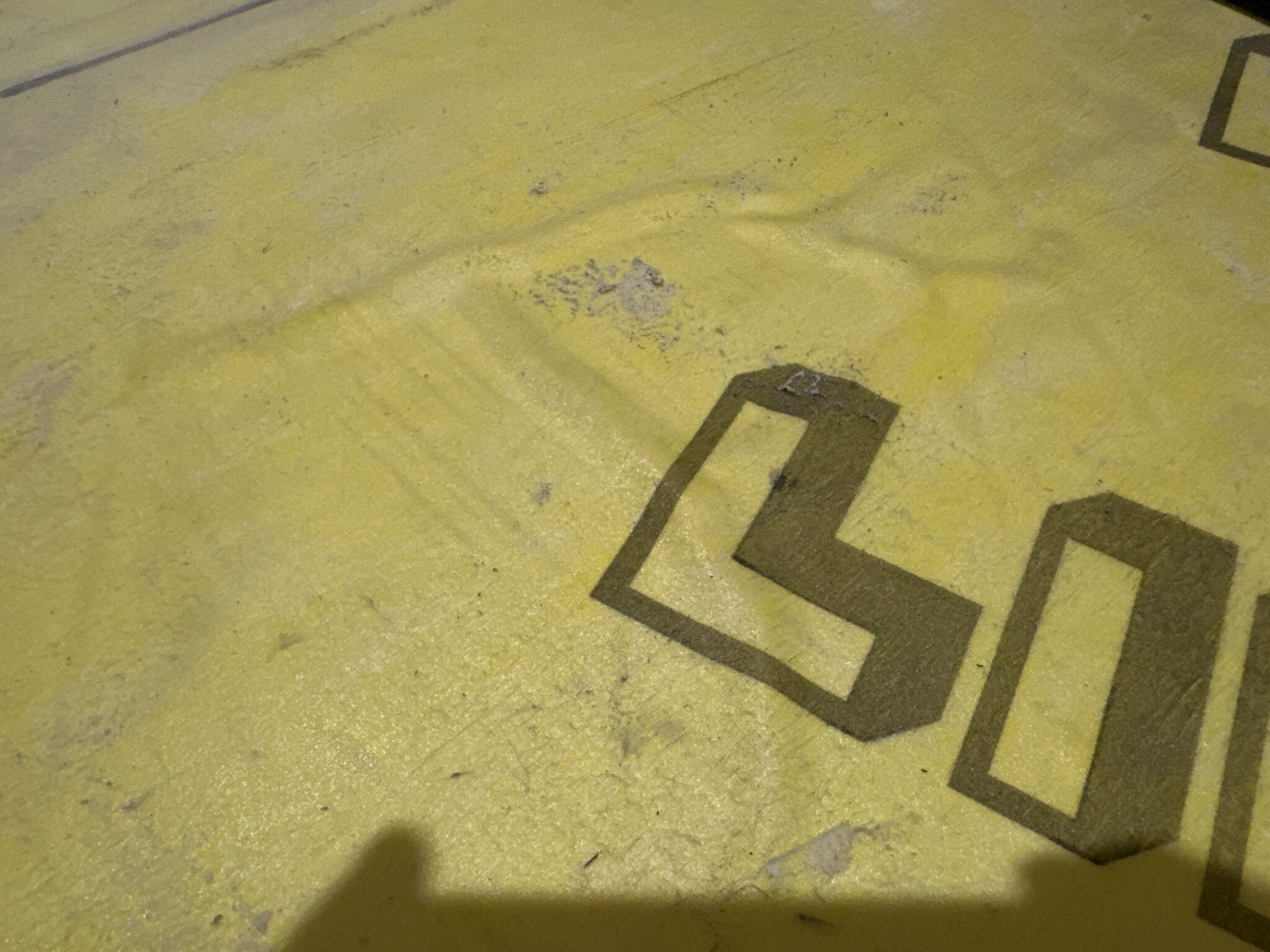

jag har satt tätskikt i mitt badrum, (egenbyggt litet sommarhus där jag tar all risken själv) och det har blivit en del bubblor på ett par ställen.
Vad tror ni detta beror på? När jag lämnade rummet så var det helt slätt överallt, men efter två dagars torkning pga ca 10-15 grader så är limmet inte helt härdat på vissa ställen och det har kommit en del bubblor och veck.
Väggar känns bra förutom en del bubblor, men limmet på golv har helt enkelt inte härdat.
Kan man göra något? Kan man skära upp lokalt och limma igen och sätta en limmad patch?
Brukar limmet härda till slut, eller ska jag ge upp och riva och göra om?
Möjliga teorier:
1. För låg torktemperatur
2. Problem med limmet: Eventuellt kan folielimmet fått frostskador (skulle inte tro stt det stått under 5grader dock)
  • Tätskikt i badrum med bubblor och veck, gul yta med svart text. Bubblorna tros bero på låg torktemperatur eller problem med limmet.
  • Tätskikt i badrum med synliga bubblor och veck på en vägg, bredvid en markerad linje.
