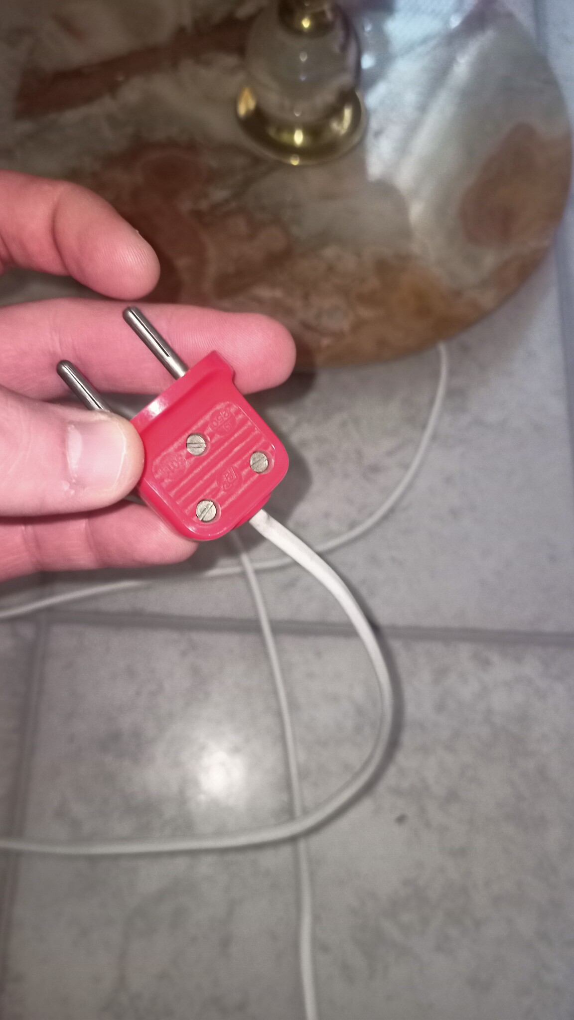

Tjena, detta gamla hus från början av 1900-talet har en del tillbyggnader som fått jordade uttag, men det är fortfarande en del ojordade rum kvar och därmed en del ojordade gamla lampor som förstås inte har någon dubbelisoleringssymbol. Jag tänker att den rimligaste lösningen när jag vill flytta t.ex. en golvlampa till ett jordat rum är, efter att ha läst den vida refererade Byggahus-artikeln samt flertalet trådar här, att göra om den till 12 V, så slipper kablar och socklar dras om (vilket kostar 750 som billigast, vad jag har sett - och det känns ändå desto tryggare att köra på 12 V oavsett). Jag hittar dock inga trådar om vilken transformator man ska använda om man bara behöver ansluta till ett vägguttag eller med konkreta steg, så jag skulle vilja dubbelkolla med er.
Det finns E27-lampor på 5 W med 470 lm, så det duger ju helt klart.
Så då borde väl alla transformatorer till 12 V DC som har SELV-märkning och tillräcklig effekt duga, t.ex. denna? https://www.clasohlson.com/se/Natadapter-12-V-DC-9-W/p/51-3812
Då kan jag väl bara ta en sådan, klippa av DC-kontakten och lampans kontakt, och skruva ihop dem med en sockerbit inuti lampans hölje?
Och förresten, dess kabel är ju två isolerade ledare i en yttre isolering. Den är väl ändå att betrakta som klass 0 eftersom kontakten ju inte är en europlugg utan det nog bara är bar koppar fastskruvad i stiften där inne (dvs. några millimeter är enkelisolerade eftersom bara kontaktens plasthölje är barriär för den fastskruvade avskalade biten av ledarna) snarare än att det är permanent gjutet som jag antar att det är i en europlugg?

Har du en bild på den gamla lampan?
Det låter som en god ide att driva den med klenspänning.
Om du driver den med 12 V så blir det isolationsklass 3. Den gamla klassningen försvinner då. Japp drivdonet ska klara den belastning som den ska driva med lite marginal till godo.

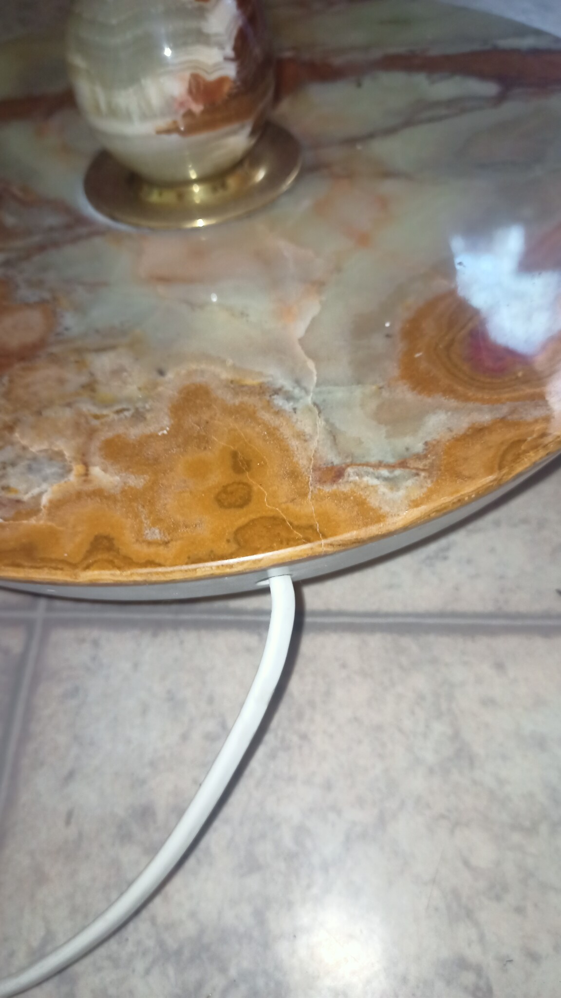

Även viktigt att se till så alla ledningar dragavlastas när man bygger om gamla lampor.

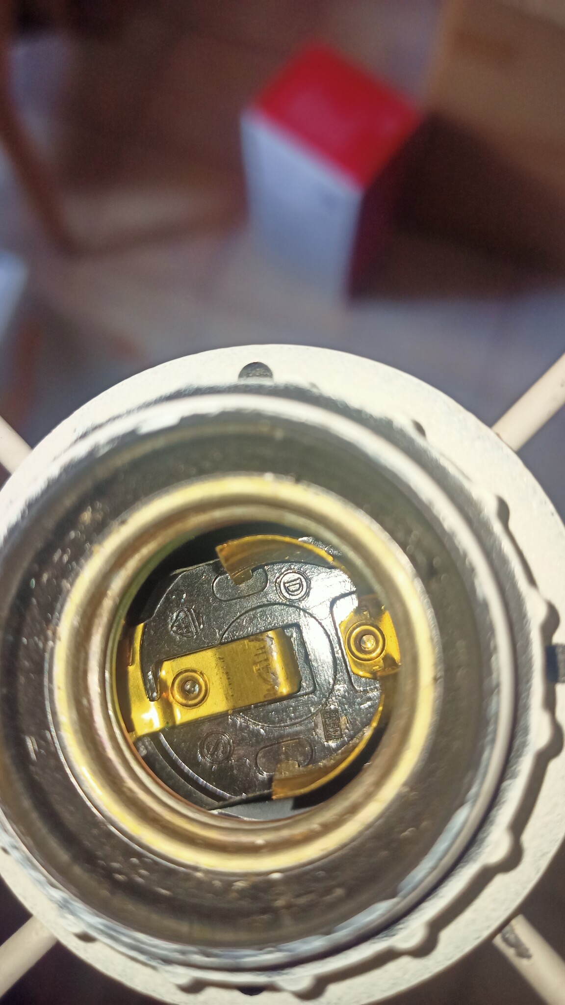

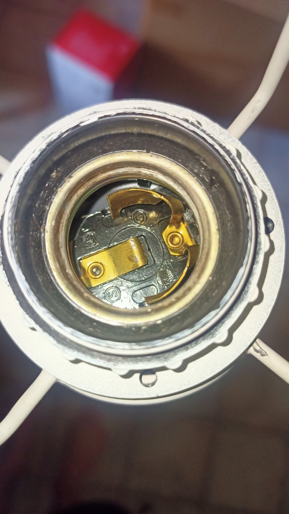

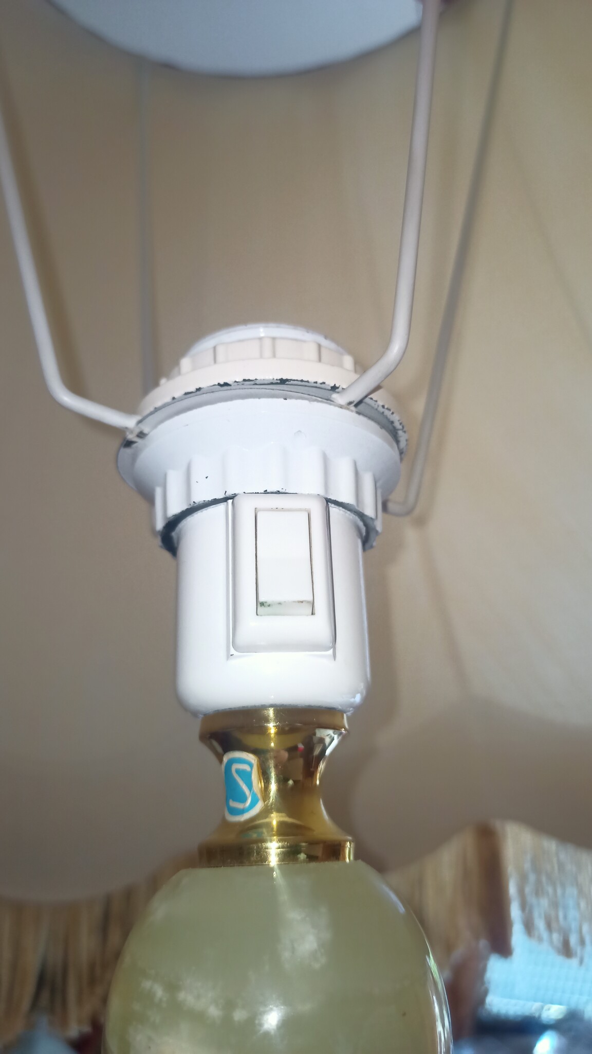

Absolut, här har ni lite bilder!
Precis, funderat på dragavlastning också. Tack, det värmer!

Den lampan du har på bild behöver du inte bygga om till 12 V. Den får enkelt att konvertera till dubbelisolerat utförande. Du behöver titta hur det ser ut i anslutningen av lamphållaren och ev byta den. Lamphållare med strömbrytare finns på Clas, även ett nytt sladdställ.
https://www.clasohlson.com/se/Lamphallare-E27-med-strombrytare/p/32-4299
https://www.clasohlson.com/se/Lampsladd-3-m-med-lampkontakt/p/36-3996
