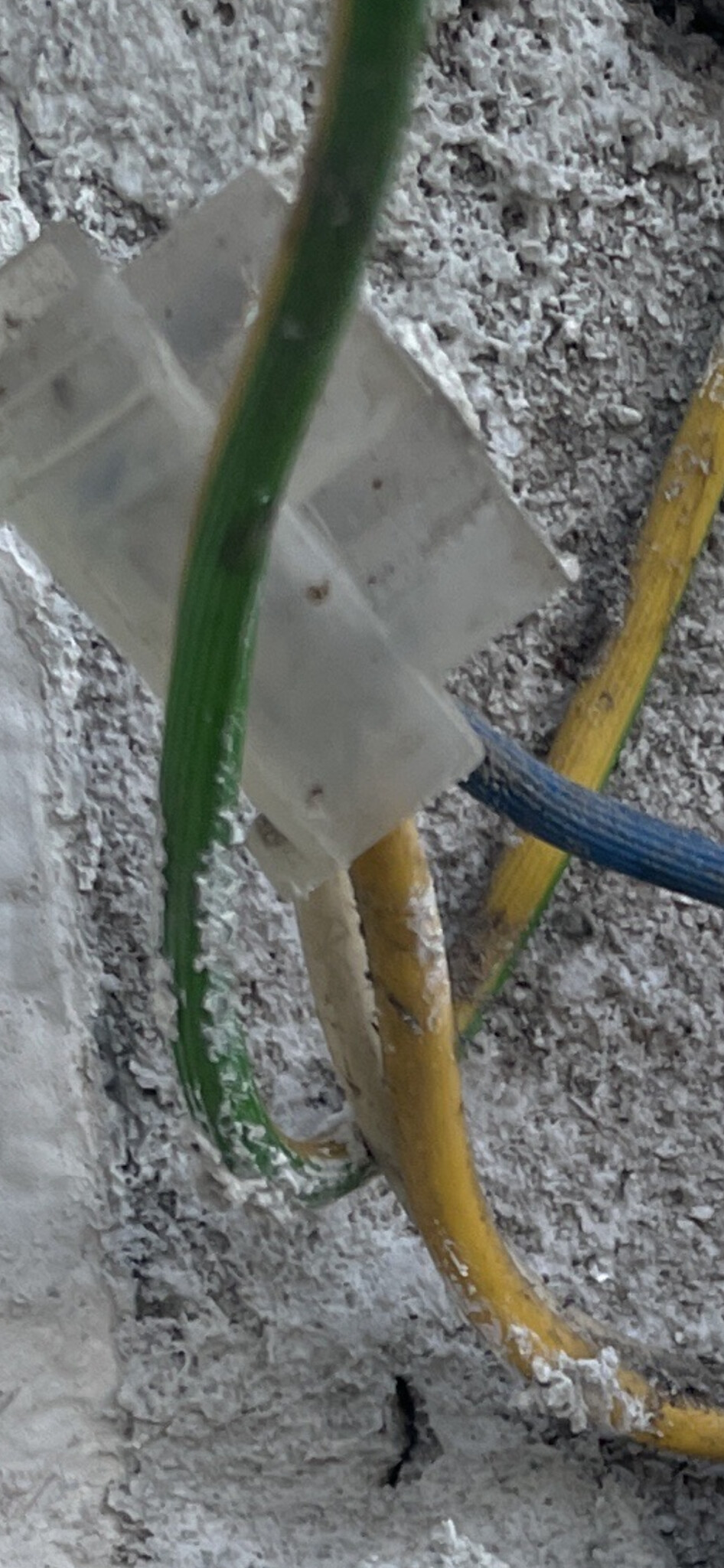

I den gamla lampan satt blå och vit i samma och den gula ensam. Väldigt märkligt.

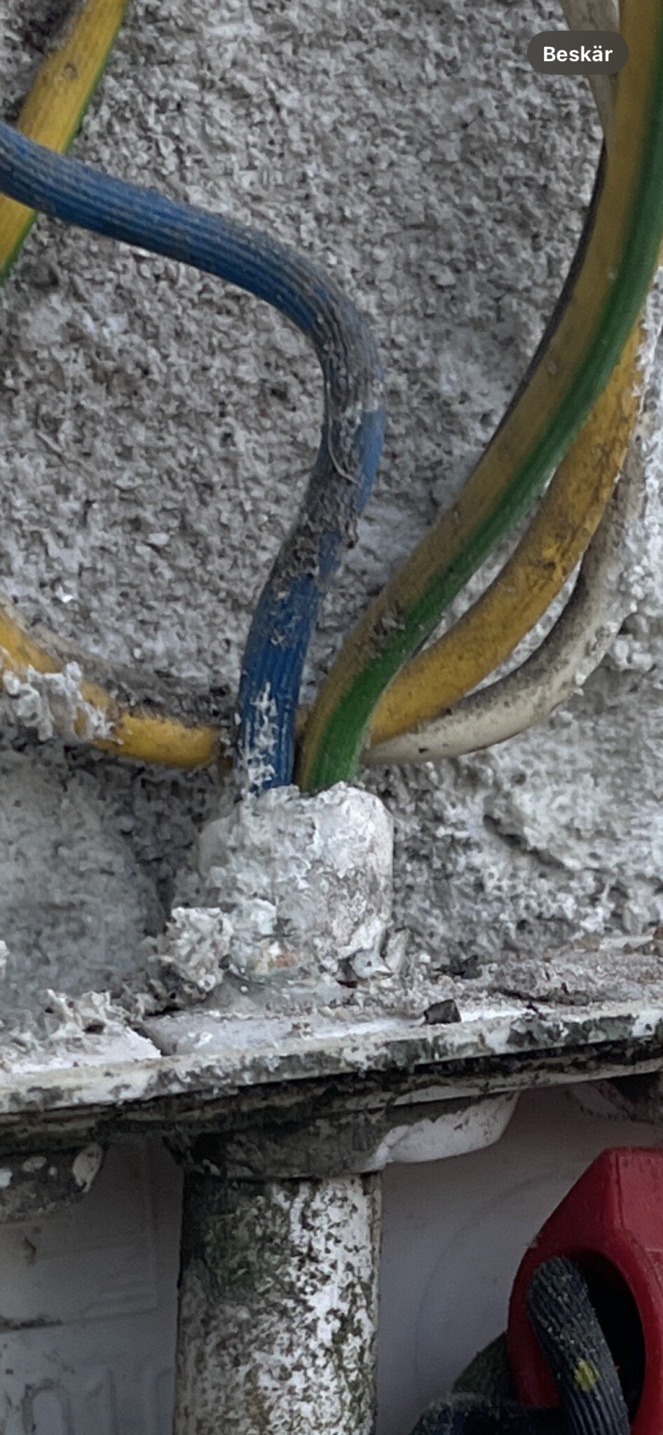

Dosan ser väldigt normal ut med svart, blå och gulgrön. Vart tar den svarta vägen när den kommer ut på andra sidan kabelstumpen
Nu skall man aldrig gissa med el, men du har in i röret på toppen gul, vit och gulgrön. Gul eller vit bär då troligen nollan. Eftersom blå och vit sitter ihop i sockerbiten så är troligen vit nollan och gul tändtråden från strömbrytaren (fas). Men MÄT! Att tro är att inte veta. Och tro skapar mycket elände i världen.
Men om nu lampan satt ansluten i sockerbiten så spelar det (som redan påpekats) ingen roll hur du kopplar spänning/nolla i armaturen, så länge som du kopplar in jord korrekt i den. Så hur ser anslutningen i armaturen ut? Skicka en bild!

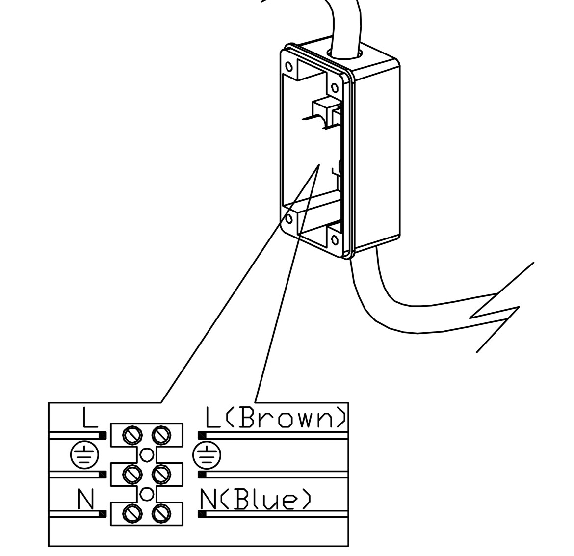

Här är en bild från instruktionerna i den nya lampan. Den gul/gröna var alltså inte ens kopplad till den gamla lampan, den fortsätter bara och är dragen vidare frn huset till förrådet..pacman42 skrev:

Ok, bilden från din instruktion visar en dubbelisolerad så då ska inte jord anslutas.Markblo skrev:
I bilden är det blå och brun, men du skrev tidigare att den nya lampan hade röd, blå och svart?
Vad är det för något du köpt? Något från Teemu?

Jag tolkar bilden som att den INTE är dubbelisolerad, jord skall anslutas..

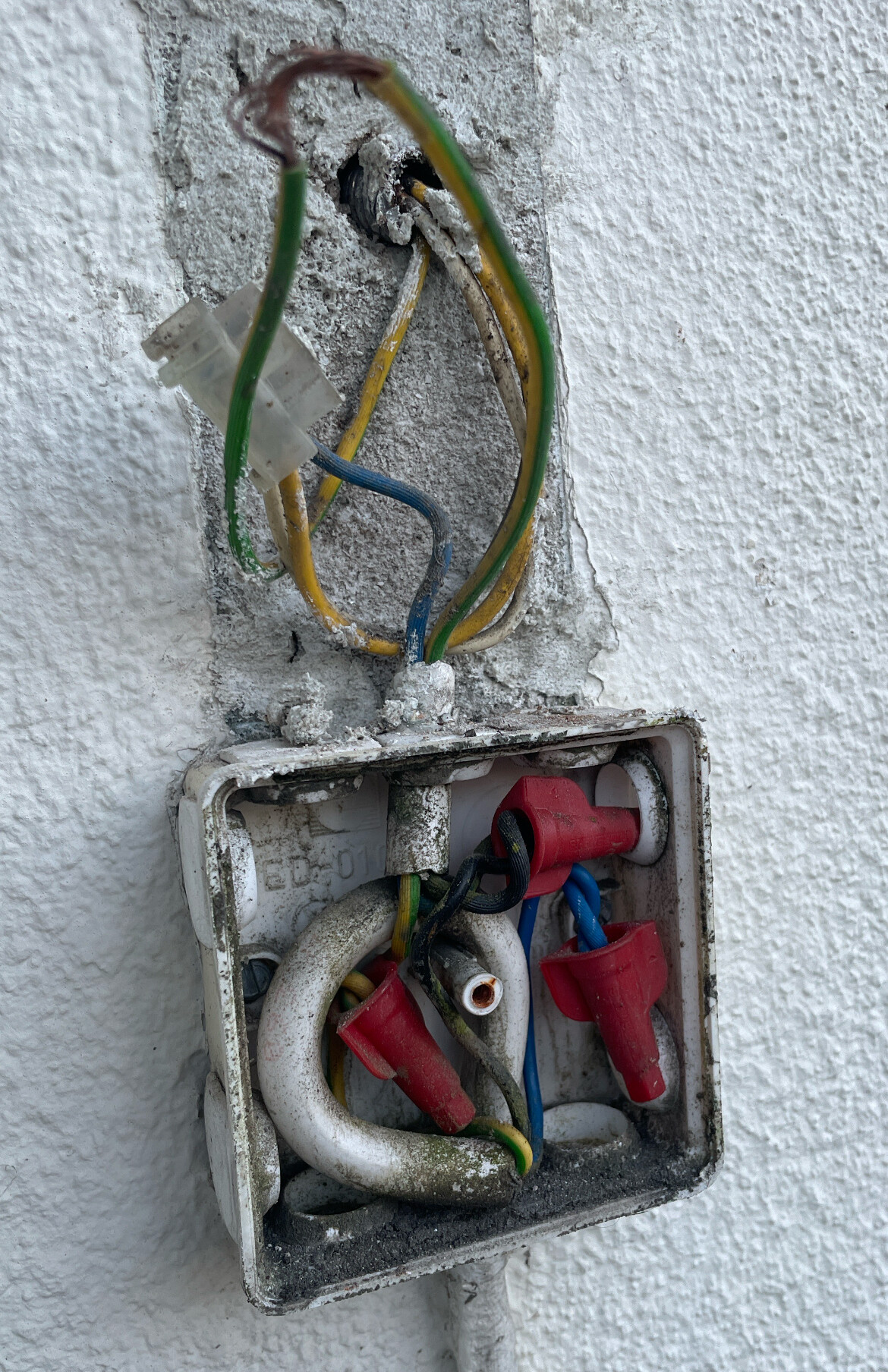

Det man behöver reda ut här, och som inte framgår klart av bilderna, är vilka av de här trådarna som kommer innifrån huset, och vilka som går vidare till den där kopplingsdosan, som tydligen har anslutning vidare till någon bod?
Om vi antar att boden matas med fas nolla och jord. så är 3 av trådarna detta.
Sedan har du din lampa som behöver tändtråd (alltså bruten/styrd fas från strönbrytaren), nolla och skyddsjord.
Detta ger totalt 4 trådar från huset. Sedan vilka färger de har och vilka färger som är vidarematade till koppl. dosna, tycker jag framgår dåligt.
Sedan kan man göra vissa gissingar som MÅSTE kontrolleras, en gissning duger som ansats, men man får alddig verkligen koppla baserat på en gissning.
Till din gamla lampa hade du två sammankopplade trådar, vit och blå. Det ger en rimlig gissning (som kan vara fel) att dessa är nolla, den ena från huset, den andra vidare till dosan.
Sedan hade du tydligen en gul som också går till lampan, det ger en rimlig gissning att den är tändtråd från brytaren (verifiera, genom att ex. öppna vid brytaren och se om där finns en sådan tråd, prova att rycka lite i den och se om det verkar vara samma tråd, Gult har använts som färg i installationer, men är förbjuden vid nyinstallation pga. risken att förväxla med gulgrön, vilket vore akut livsfarligt. Lampans hölje kan bli strömförande vid en sådan felkoppling.
Och så en ytterligare tråd till dosan (färg från huset? Färg in i dosan?), den bör då vara fas (alltså obruten ström från elcentralen). Även det bör verifieras.
Och så har vi stötstenen, gulgrön. Den skall vara skyddsjord, det är en "helig" färg som under inga omständigheter någonsin får användas till något annat än skyddsjord. Men OM någon trots det har gjort det så blir det akut livsfarligt att anta att den är skyddsjord. Det MÅSTE verifieras vid en nyinkoppling som här, den har ju inte varit inkopplad på förra lampan. Att anta att gulgrön är skyddsjord har orsakat dödsolyckor.
Exakt HUR man skall verifiera skyddsjord, finns det lite spridda tanker om, men enklast, om man inte är van/kunnig med mätinstrument, är att följa den bakåt, den kommer från en kopplingsdosa någonstans, öppna och titta var den går vidare bakåt till en annan dosa osv, tills man ser den inkopplad på jordskenan i centralen. Ryck lite i den i dosorna så man ser att det verkligen är den man hittar i nästa dosa. Man skulle möjligen kunna "fuska" och följa den bakåt tills den är inkopplad till jord i något annat uttag, kan visserligen vara fel där också. Skall man vara riktigt säker så får man följa den tillbaka till elcentralen, men framörallt ALDRIG bara lita på färgen.

Tack för svar! Den jordade (gul/gröna) satt fastskruvad i själva armaturen på den förra. Alltså klämd under en skruv.
Från huset kommer: Gul, Vit och Gul/grön - alltså 3 olika.
Du bör kolla upp lite på hur det är kopplat mot dosan det är inte vettigt som det är gjort där vad man kan se på bilden. Att du kan koppla nya lampan mot sockerbiten där blå-vit sitter ihop och gul ensam är inget konstigt har det fungerat tidigare kommer det göra det nu också. Om man vill tolka gamla vanliga färger i det som kommer ur väggen är det rimligt med vit nolla och gul tändtråd det spelar mindre roll vilket som är vad. Grön/gul har varit ansluten till gamla som jord och det bör du kolla att den är i funktion.Markblo skrev:
Det som däremot inte ser bra ut är att från dosan går bara blå och grön/gul upp bakom lampan. Att blå och vit ligger ihop stämmer med vad man kan anta är nolla På bilden finns även svart skarvad i dosan men den syns inte på andra sidan korta stumpen uppåt mot lampan och inte heller in i röret. Du kanske kan följa upp den i verkligheten för på bilderna ser det skumt ut.
