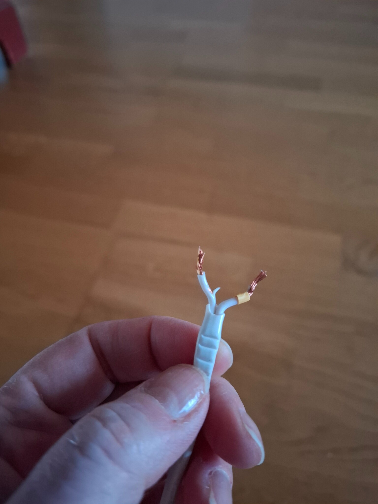

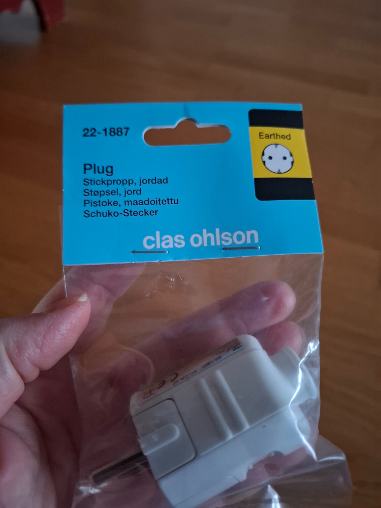

Har köpt denna lamppropp och ska koppla den till min golvlampslampa
Kopplingslisten är inte markerad med varken L eller N och färgen på båda kablarna är vitt. Någon som jan hjälpa mig?

Spelar ingen roll var trådarna hamnar så länge du håller jorden utanför.
Tack för svaret:)
Med jordet menar du...? En tredie tråd kanske eller?
Jag har endast 2 trådar
Ja, stickproppen har en anslutning för jord, den lämnar du orörd eftersom du bara har två trådar från lampan.
Nu fattar jag. Tack, tack:)
