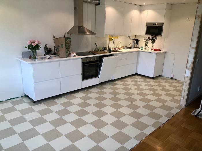

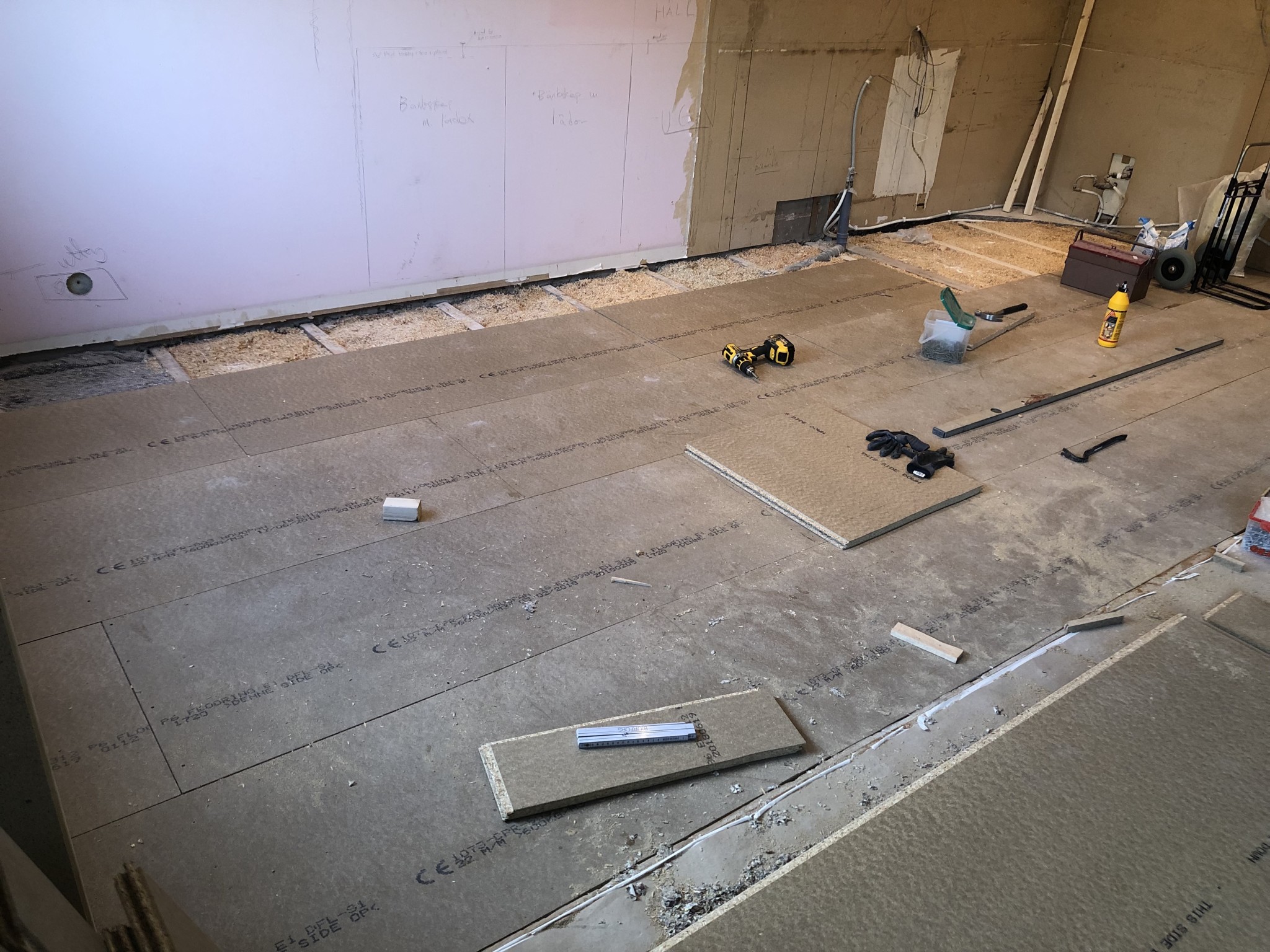

Liten uppdatering på hur det hela blev:
När golvet var uppbrutet tömde jag isoleringen från de två facken närmast yttervägg, och ersatte med ny cellulosasiolering. Spånet som blev över använde jag till att toppa upp övriga fack.
Fick hjälp av en snickare att få reglarna justerade i höjdled, för att det färdiga golvet skulle bli i nivå med den gamla parketten i vardagsrummet. Sedan lade jag nytt spångolv och ovanpå det fick vi inlagt ett rutigt linoleumgolv (Forbo Marmoleum-plattor).

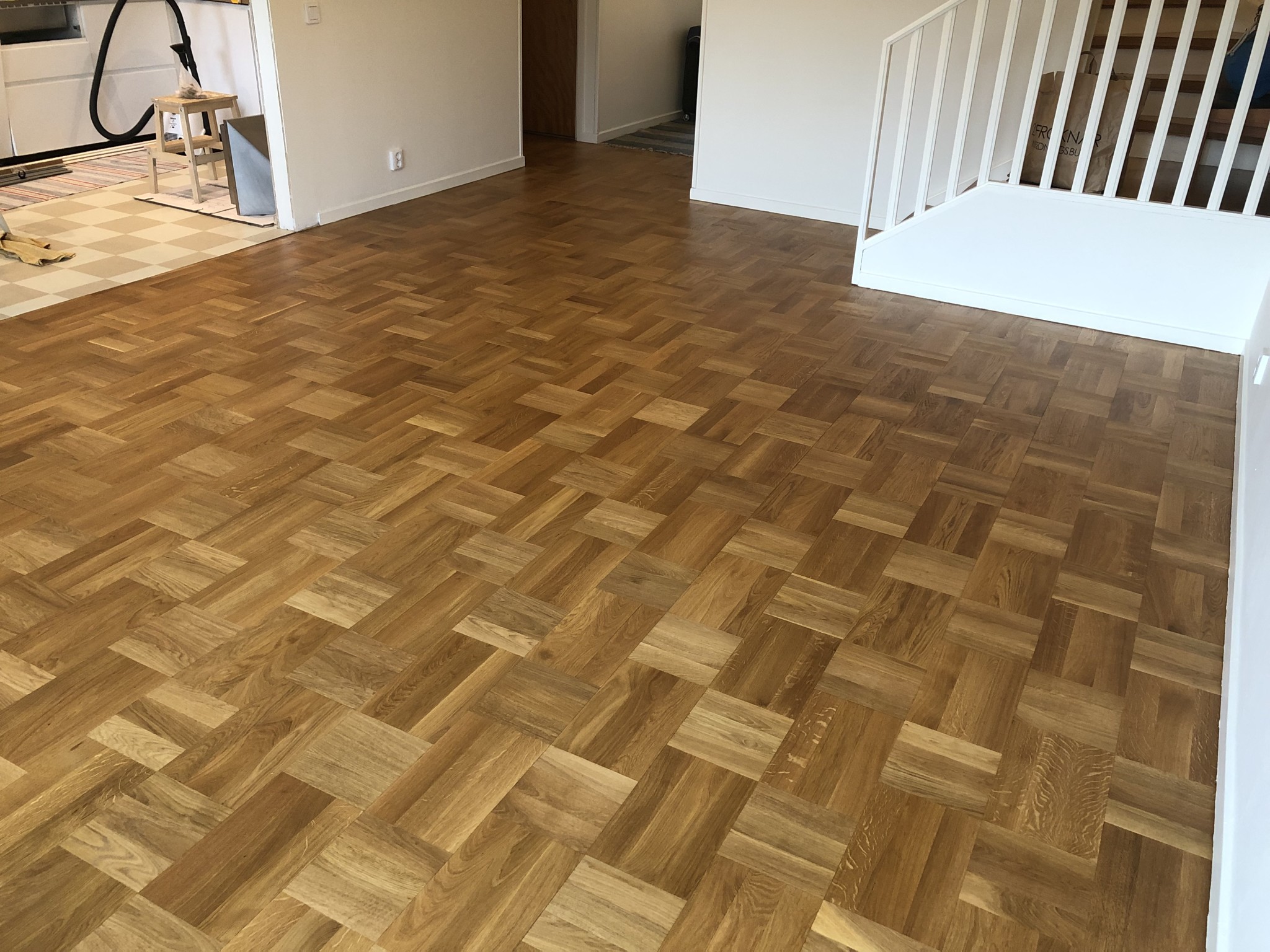

Parketten i vardagsrummet har nu också blivit slipad och vaxad, börjar bli fint på nedervåningen nu!
Uppbrutet golv under konstruktion med nya spångolv delar och verktyg utspridda på ytan.
Rutigt linoleumgolv i ett kök med vita skåp och nyss slipad och vaxad parkett intill.
Nyinstallerat parkettgolv i anslutning till rum med rutigt linoleumgolv och vit trappa.
