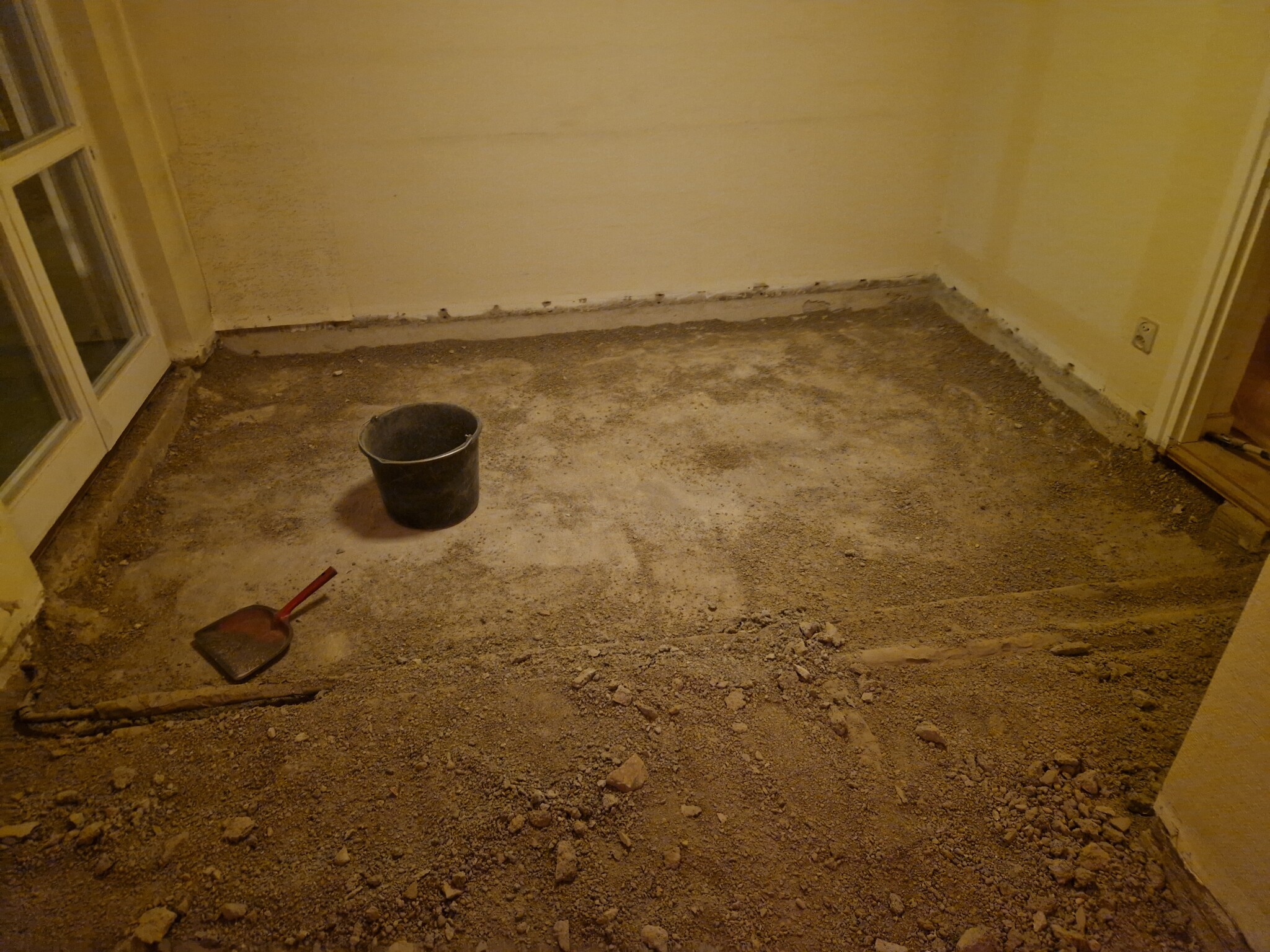

Hallå,

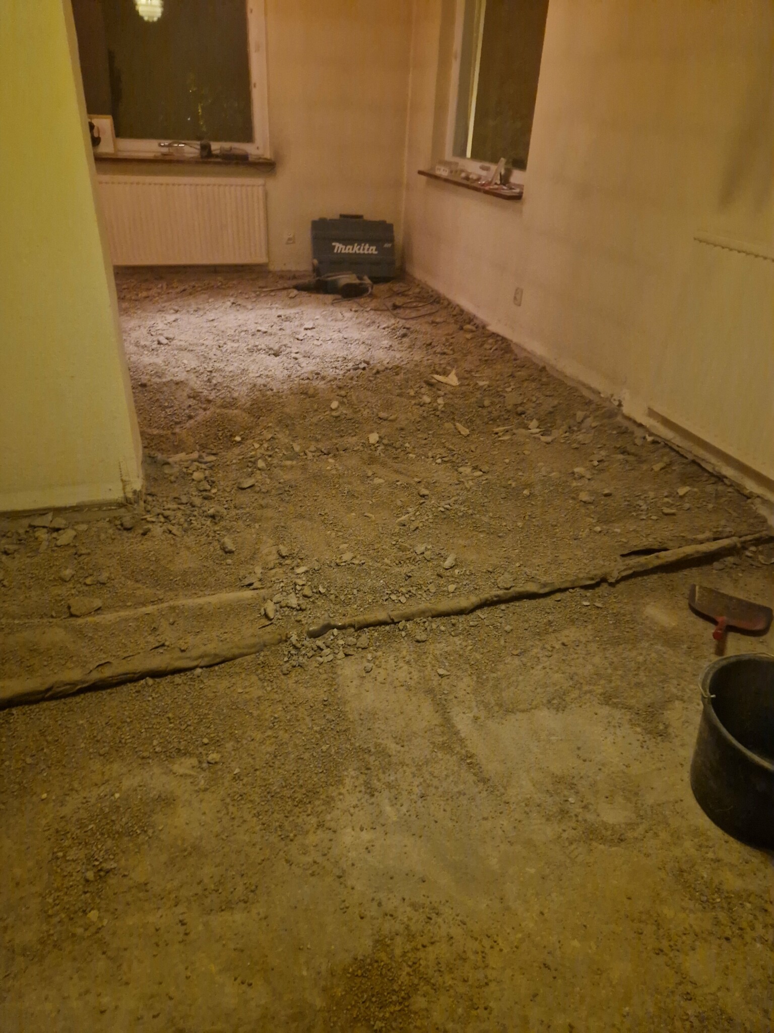

Har ett rum som för länge sedan var två rum. Noterade vid inflytt ett en rätt rejäl nivåskillnad på golvet där väggen en gång varit.
Har nu rivit upp golvet och räknar det till ca 3.5cm nivåskillnad. Efter att ha bilat upp den betong tidigare ägare lagt för att på 30 cm "jämna ut" nivåskillnaden noterade jag att ena sidan verkar vara solid betong medans den andra sidan har 3cm flytspackel över 7-8cm grus över betong.
Var detta ett vanligt sätt att avjämna golv 1957? I o m att delen av rummet som har lägre nivå har altandörrar kan jag inte flytspackla upp den sidan då det skulle resultera i att jag inte kommer kunna öppna altandörrarna.
Vad säger expertisen? Kan jag på andra sidan bila bort 3cm flytspackel, gräva ur gruset och flytspackla upp så det blir jämnt? Eller bör jag konsultera en byggnadsingenjör?

Ska tilläggas att detta inte är på markplan utan en trappa upp. Tar jag bort övre ”kakan” och gräver ur gruset så har jag ca 10mm att jobba med för att komma upp i samma nivå som golvet bredvid.
Klurade också på alternativet att lägga träbjälklag med osb-skivor då jag ska lägga fiskbensparkett. Då blir det förvisso två golvläggningsförfaranden iom att andra sidan av rummet är flytspacklat.

Vad gällande din fråga så tror jag absolut att du kan göra så. För så har ett byggföretag gjort här hemma hos mig.
Tack för svar input, uppskattas! Då är det nog det spåret jag tar. Igår när jag klurade på detta lite mer kom jag tänka på att den del av rummet som har grus mellan bjälklag och cementkakan ligger ovanför pannrummet.
En teori jag har nu är att de la grus för att dämpa ljudet från pannrummet. Kanske inte är så men kanske
Märkte idag att andra sidan av golvet även det hade sand under 3cm plattan. Spåret blir därför att bila bort plattan, skotta ur sanden, regla upp ett golv med typ nivell/subfloor. Ett lager spån och till sist ett lager plywood för att sedan lägga fiskbensparkett på.

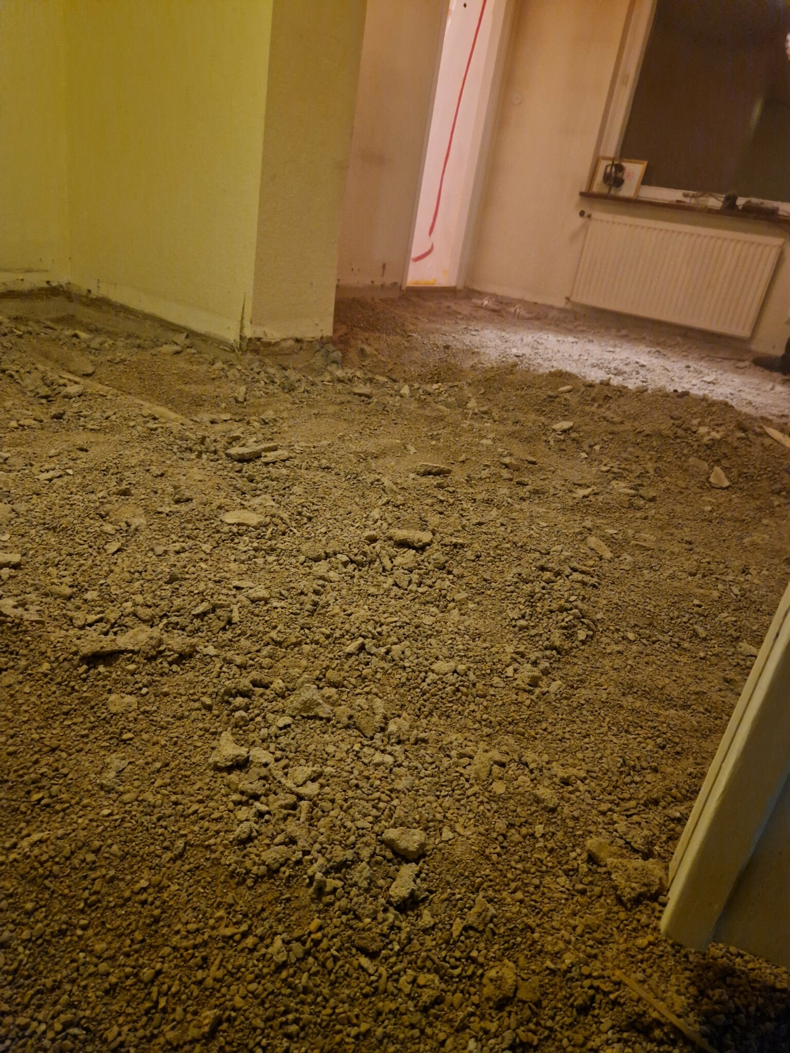

Det går framåt med projektet. Övre lagret borttaget och nu skyfflas det sand på kvällarna.
Tanken nu är att köra Subfloor för att få nya golvet i rätt höjd. Dock fortfarande osäker på isolering, kan jag köra isolering rakt på bjälklaget iom det är en våning upp och snustorrt?
Stort tack för svar!

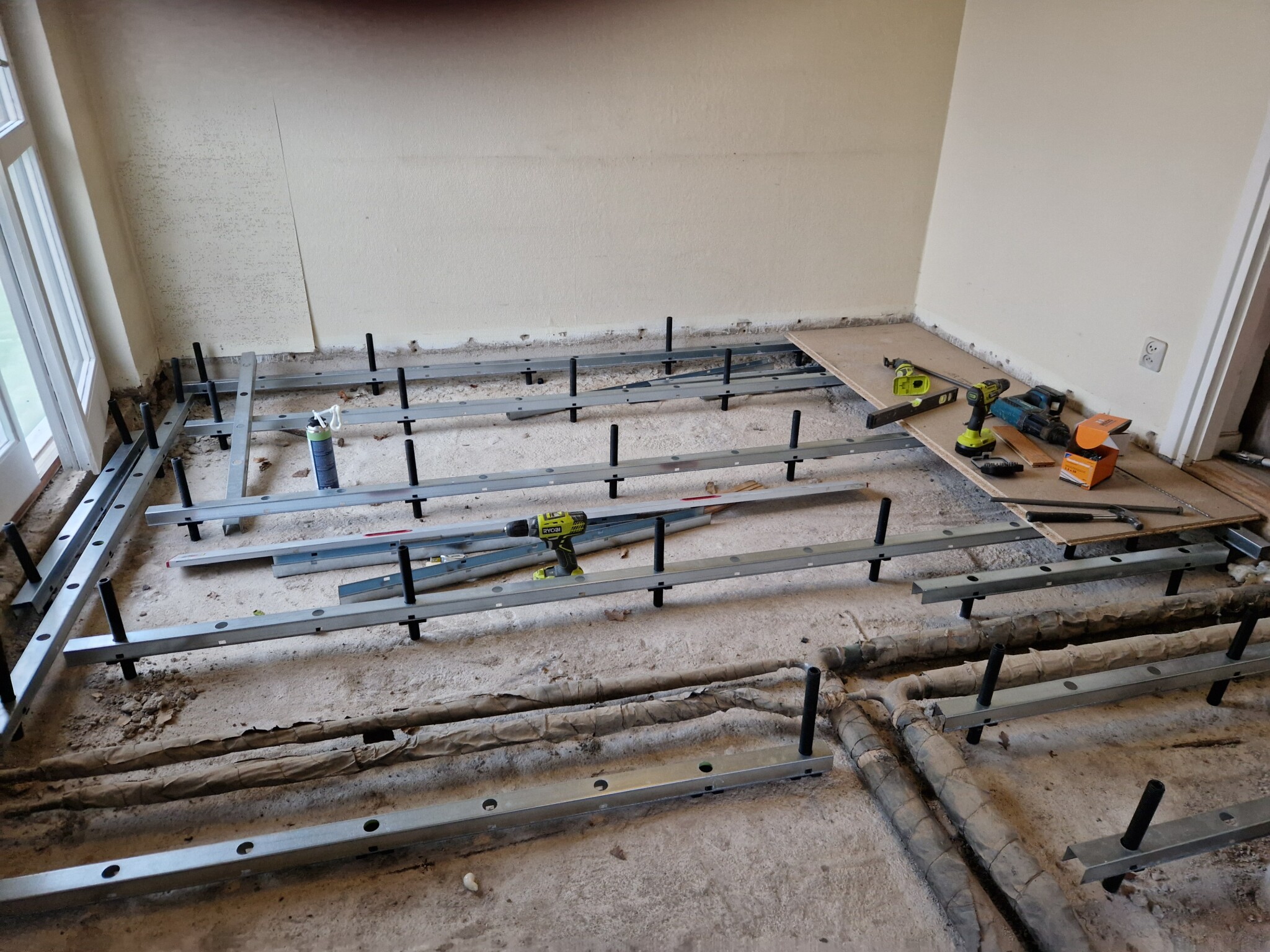

Det har hänt en del sedan sist men nu har jag kört fast lite igen. Som nämnt tidigare har detta rum en gång varit två. Det finns därmed två ingångar och även om det inte syns från hallen utanför är det nu tydligt att det sluttar betänkligt mellan de två ingångarna (man kanske inte var så noggrann 1957
När jag nu nästan reglat klart med Granab-golvet och utgick från ingången med lägst höjd så kommer det bli ett nästan 4cm steg ner man går in i rummet från den andra ingången.
Hur borde jag göra? Leva med nivåskillnaden eller sakta men säkert öka golvhöjden regel för regel?
Ska tilläggas att jag ska lägga fiskbensparkett så vill inte stöta på problem i det momentet.
Tacksam för svar.

Bägge varianterna fungerar.W williamspäron skrev:
Min erfarenhet är att en liten lutning på golvet är det ingen som märker, (förrän de tar fram vattenpass eller en lättrullad boll). Men, med tanke på alla gnälliga kinkputtar där ute 😉 så kanske det säkraste är att rikta upp golvet... 🤔 Om ngn anmärker på det lilla steget så kan du slå dig för bröstet och stolt nämna att du minsann riktat upp det sneda golvet som byggarna från -57 åstadkommit... 😄
Det viktiga för parketten är att golvytan är plan. Märk väl, plan, vilket inte nödvändigtvis är detsamma som i våg.W williamspäron skrev:
Kloka råd som jag tar till mig, stort tack! Det jobbiga med ett plant golv i detta sammanhang är att allt annat ser snett utOldboy skrev:
