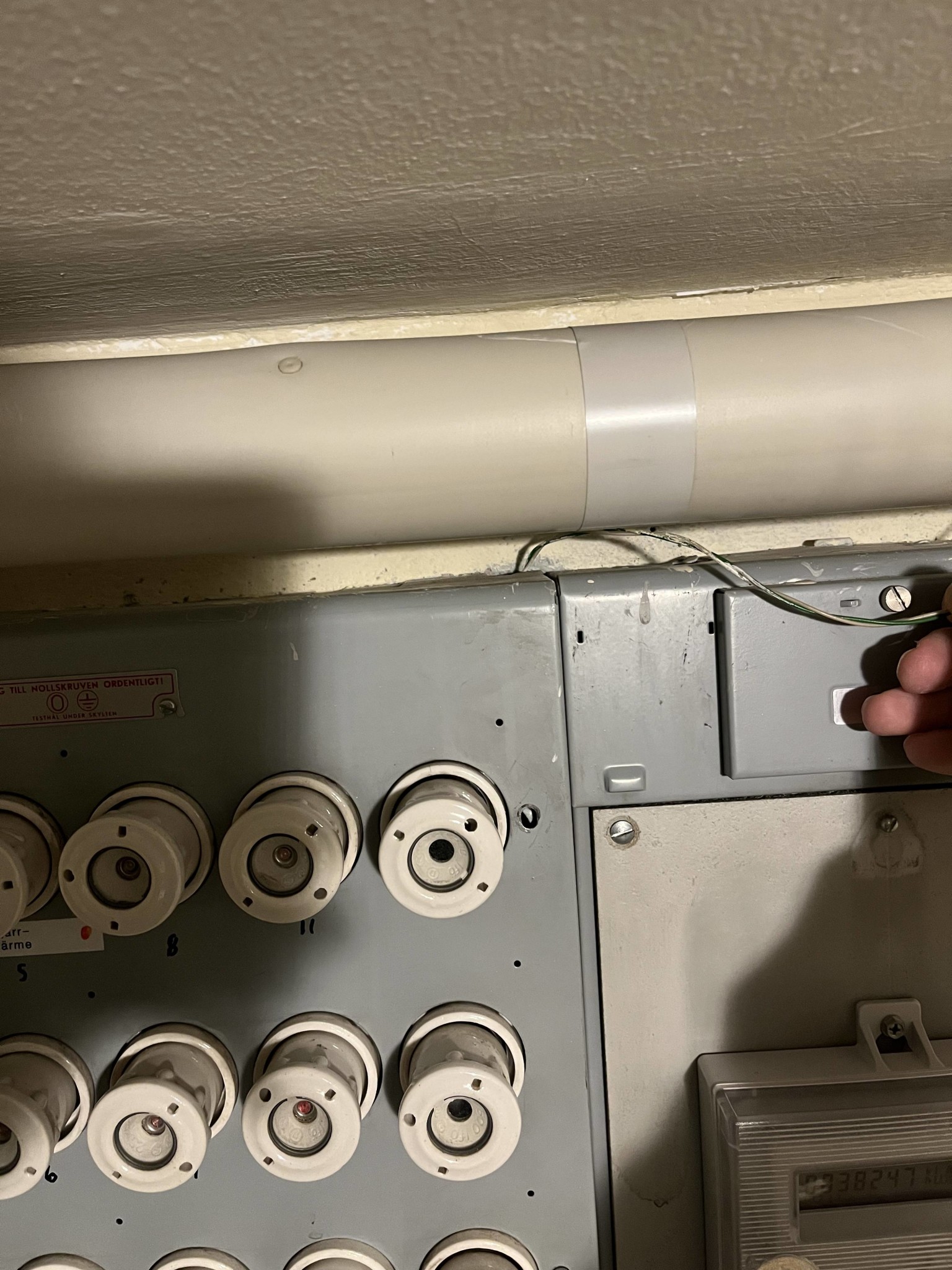

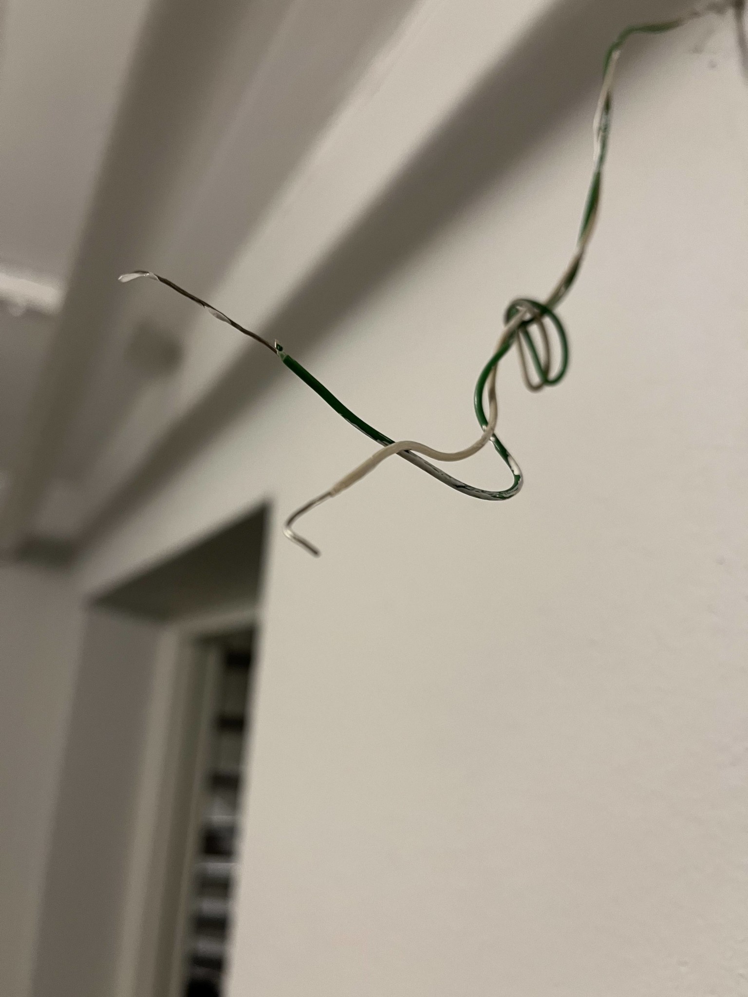

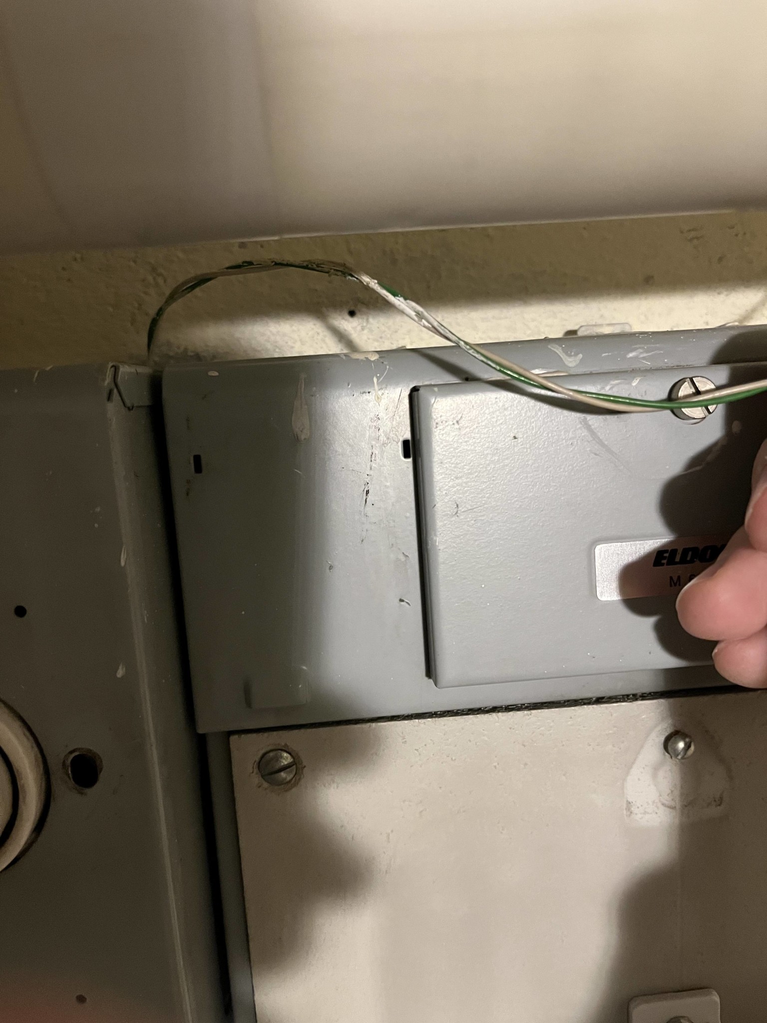

Nybliven förstagångs husägare som nu håller på och ställer iordning i gamla pannrummet och såg då de här två kablarna en vit och en grön. De går någon meter bort och där igenom väggen och sen är de avkapade. Någon som vet vad de kan ha varit till? Huset är byggt -73.

Gammal ringklocka ? Det har nog suttit en trafikolycka i proppskåpet som har matat ens ringklocka .,dubbelkolla spänning med en multimedier så det inte är starkström på kabeln
Jag hoppas inte det suttit en trafikolycka i proppskåpetLudde Jakobsson skrev:
Kan mycket väl vara en ringklocka, mannen i huset var 90+ och tillbringade mycket tid i snickarboden nere i källaren så han kanske behövde en extra ringklocka i källaren.
Vad är sladdarna inkopplade till i proppskåpet?

Jg gissar också lite löst på ringklocka. Det brukade sitta en transformator i elcentralen. Och sedan matning på 6V till ringklockan. I så fall sitter transformatorn troligen kvar i skåpet. Hade man tagit bort den, så skulle man rimligen ha dragit bort trådarna också.
Men det finns fler möjligheter. Så länge du inte vet vad det är, så bör du hantera trådarna som om de är strömförande (230V).
