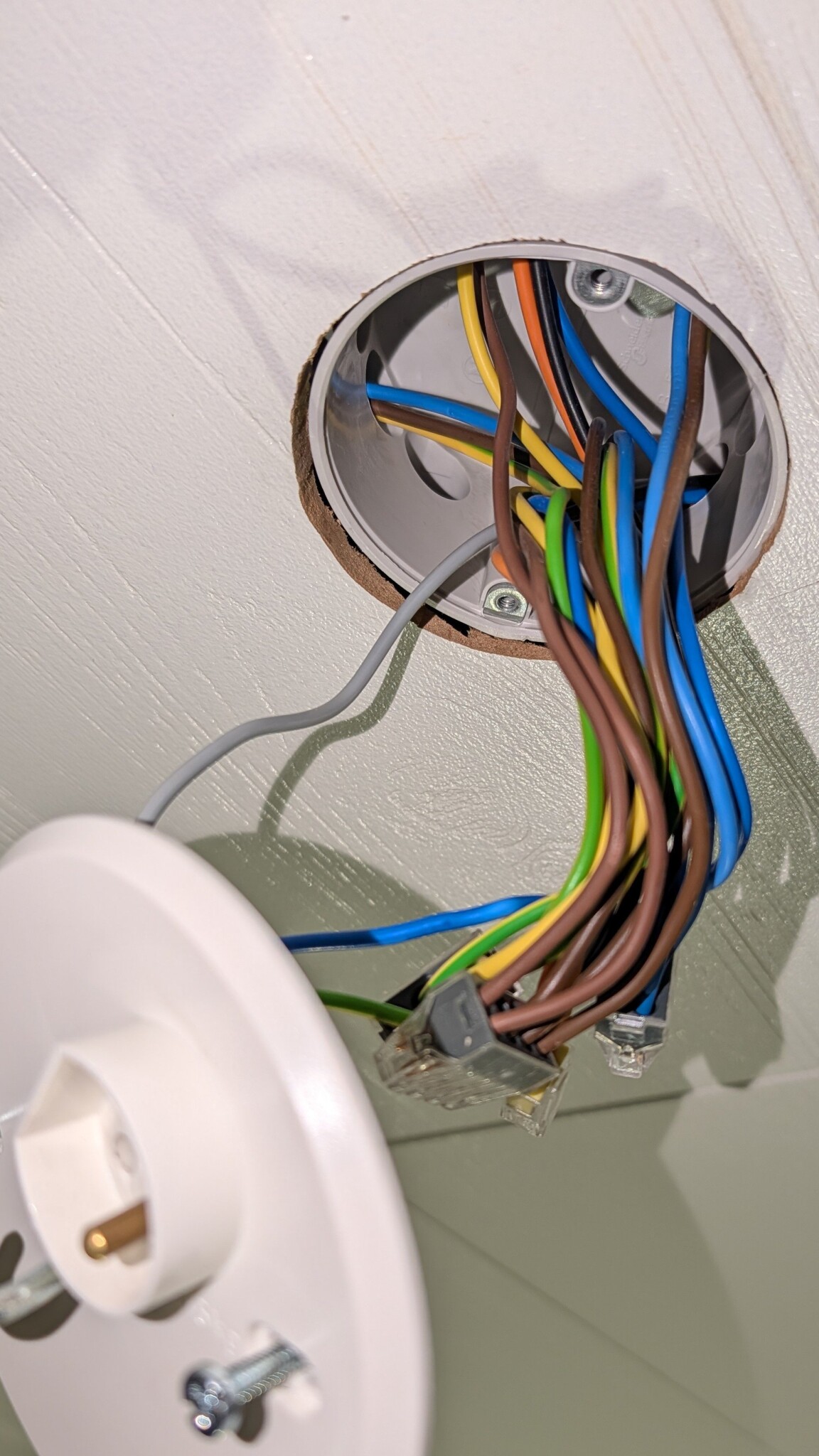

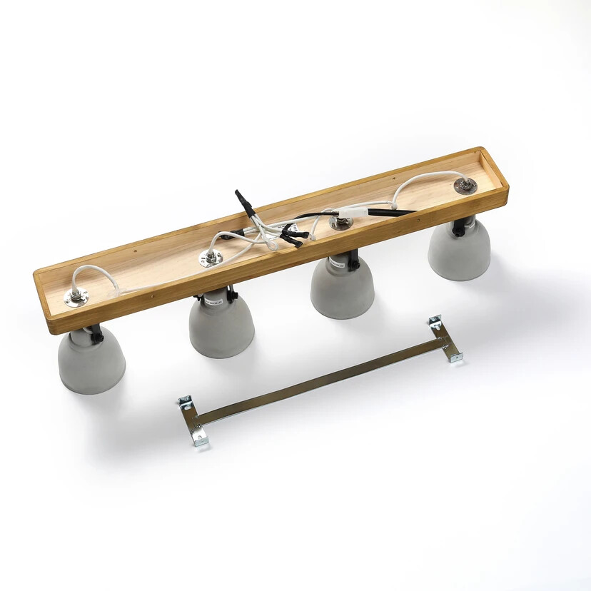

Tjenahej,Bo.Siltberg skrev:
Om man har köpt en dubbelisolerad lampa, med bara fas och neutral. Är det ok att skippa doslock/dcl/lamputtag mellan lampan och takdosan?
Lampan är inte bred nog för att täcka ett lock så det skulle underlätta om det inte behövs. Men finns det risker och/eller regler som säger att detta inte är bra utförande?
Bilder som jag hoppas förklarar läget bättre än ord:
Hobbyelektriker
· Värmland, Molkom
· 27 011 inlägg
Det finns inget förbud mot detta i reglerna, förutom att det är behörighetskrävande. Men jag säger nej, definitivt nej. Det brukar inte sluta bra. Vi har ett antal trådar om det, t.ex i denna tråd.

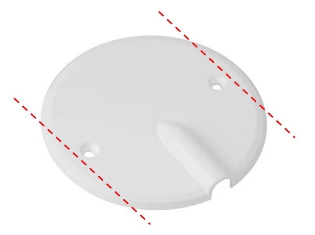

Tyckte jag letade noga för att hitta svar, men mina google skills har väl blivit sämre med åren 🤔Bo.Siltberg skrev:
Om det inte går emot reglerna i sig att montera det rakt på, är det då ok att modifiera en dosa enligt bild:
Dvs man kapar doslocket så att det får plats innanför lampan, och man får en barriär mellan lampa och takdosa.. dock är ju dosan modifierad och det brukar ju inte vara ok
Alternativet är ju att börja jacka ur/modifiera lampan för att kunna montera dikt an taket. Men det är tråkigt om man råkar spräcka trähöljet på lampan,, därav är ett modifierat doslock smidigare väg fram
ps. vid (ut)flytt skulle man såklart skruva tillbaka ett uttag

Det är fortfarande behörighetskrävande, och kräver fortfarande kunskap för hur man hanterar fallet. Du är helt på rätt väg med detta doslock, men sen då? Vad för slags sladd hade du tänka använda? Enkelisolerade ledare får troligen inte komma i kontakt med fastsättningen av lamporna.
Du får invänta fler svar. Jag har extremt svårt för att gå med på att man monterar bort lamputtag bara för att man råkar komma hem med en armatur som inte går att hänga i den krok du redan har i taket. Man jag bestämmer ingenting, jag bara återger regler och ger råd.
Jag skulle montera den bredvid, sätta stickpropp på den och jacka ur sidan lite. Det kräver dessutom ingen behörighet.
Sätt på en ojordad stickpropp, det blir snyggt det medLevaLivet skrev:
