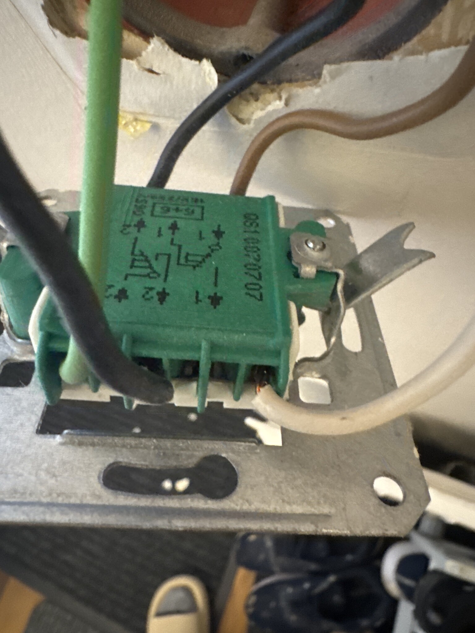

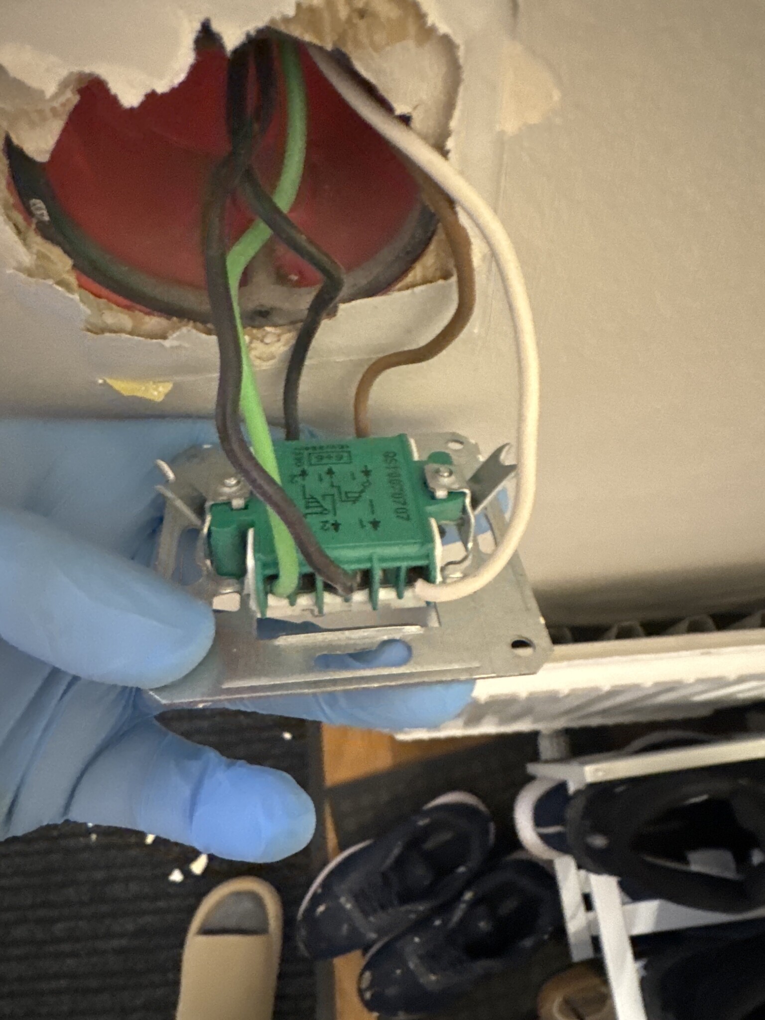

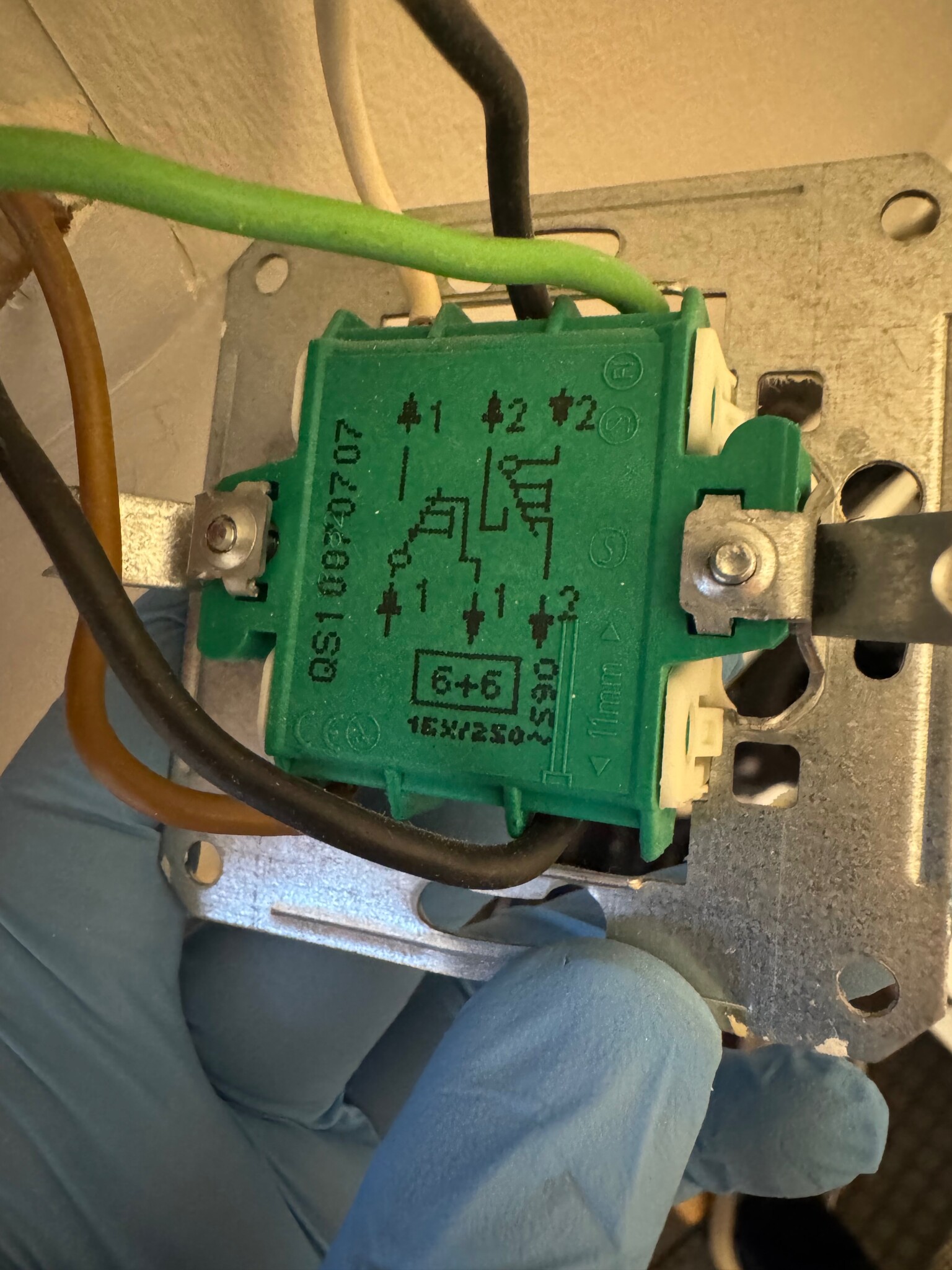

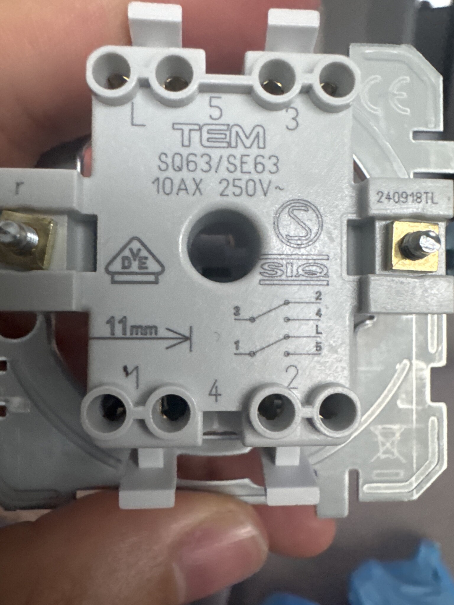

Hej, jag behöver hjälp med att koppla kablarna från en gammal trappkop
I den gamla installationen finns fem kablar:
Kan någon förklara vilken kabel som ska sitta på vilken anslutning i den nya brytaren?
Jag bifogar också bilder på kablarna, den gamla gröna brytaren och den nya brytaren (vit/grå).
- En svart kabel med 220 V (fas)
- En brun kabel med 220 V (fas)
- En vit kabel utan spänning
- En svart kabel utan spänning
- En grön kabel utan spänning
P PappasHammare skrev:Brun på 1
Vit på 5
Grön på 3
Svart (som nu sitter brevid grön) på 4
Svart (som nu sitter brevid brun) på 2
Se till att kablarna är skalade 11 mm.
Och stäng av spänningen innan
Vet du vilken av de två svarta kablarna som har 220 V?P PappasHammare skrev:
P
PappasHammare
· Skåne län
· 2 479 inlägg
PappasHammare
- Skåne län
- 2 479 inlägg
Nej. Hur ska jag kunna veta det.Javito skrev:
Men du borde ju veta det då du skrev det i första inlägget.
Jag bara skrev så att det blir likadant som med gamla knappen.
Men tänd lamporna och dra proppen till rummet så du vet att det är strömlöst om du inte har något att mäta med.
Sen byt till nya knappen. Ta en kabel i sänder.
Btw. Varför byter du? Ser ut att vara rätt ny knapp.
Ja, det fungerade inte. Men jag vet att det är så med de kablarna, eftersom någon redan hade bytt en brytare tidigare och jag mätte det då. Det var en annan brytare, men exakt samma typ.P PappasHammare skrev:Nej. Hur ska jag kunna veta det.
Hobbyelektriker
· Värmland, Molkom
· 26 987 inlägg
Fungerade den gamla trappkopplingen? Du har fått rätt svar av PappasHammare så om det inte fungerar så är det något fel här eller något annat som vi inte känner till. Du kanske skulle ta det från början och beskriva varför du vill byta denna dubbeltrapp.Javito skrev:
