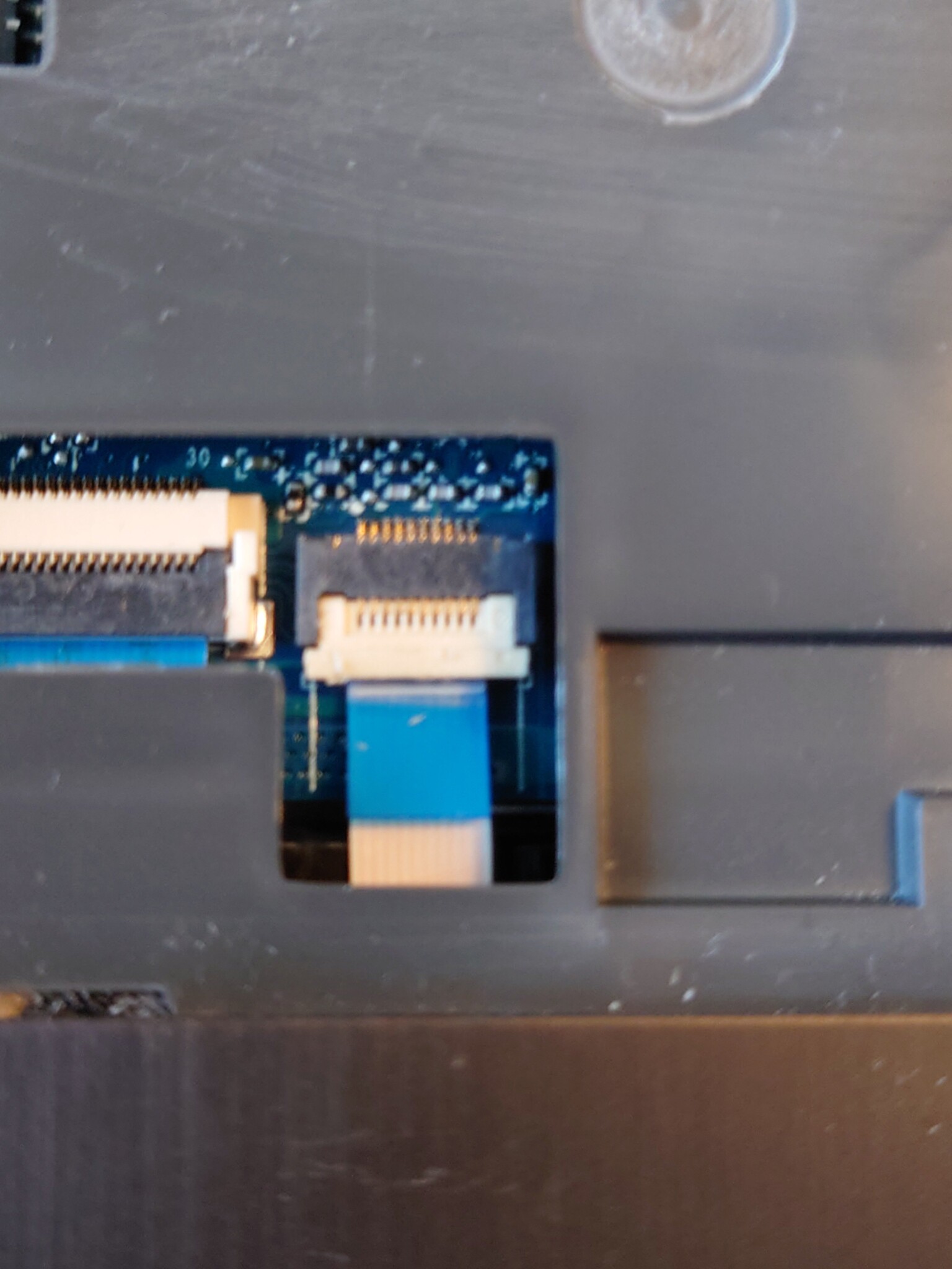

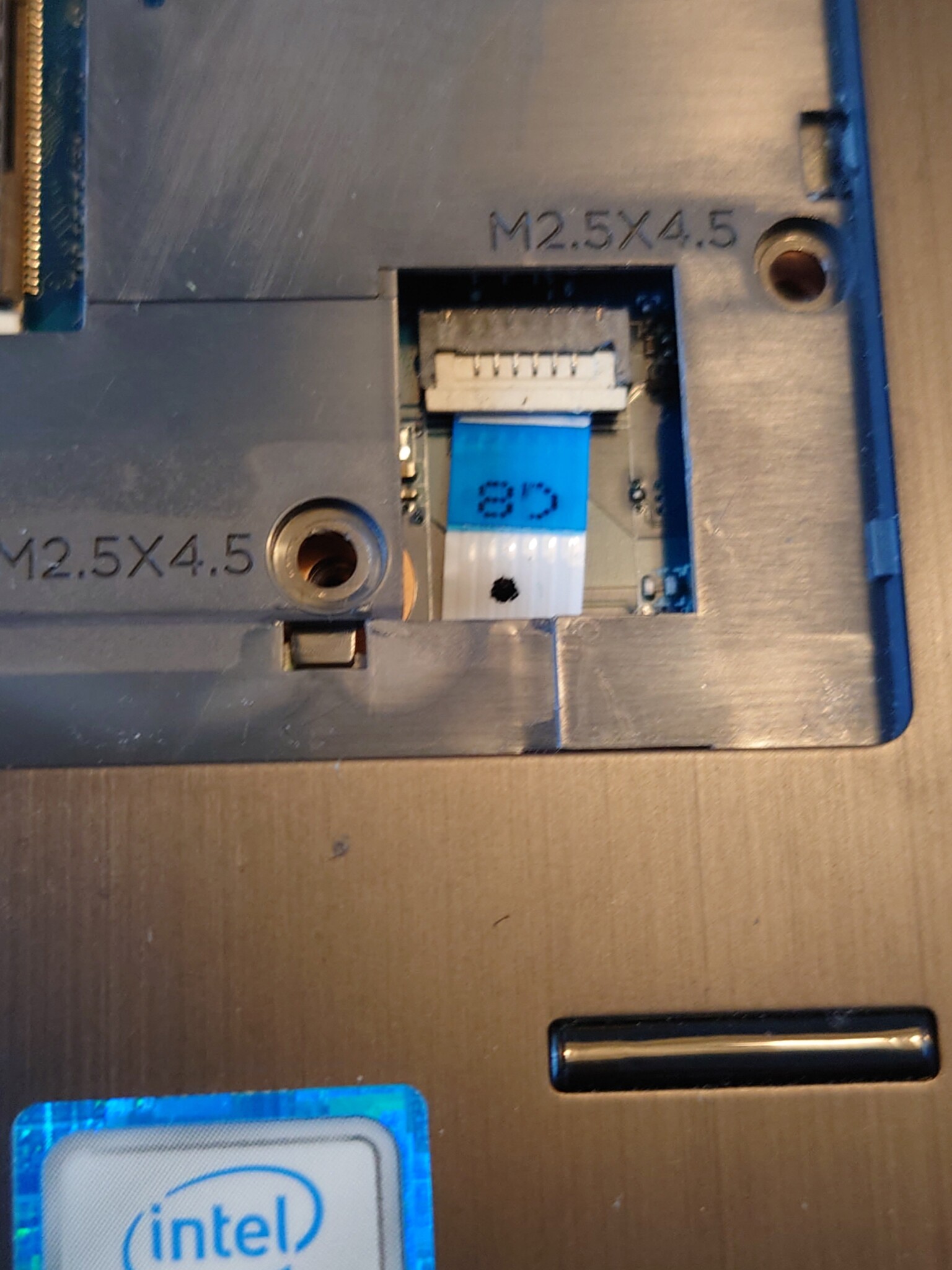

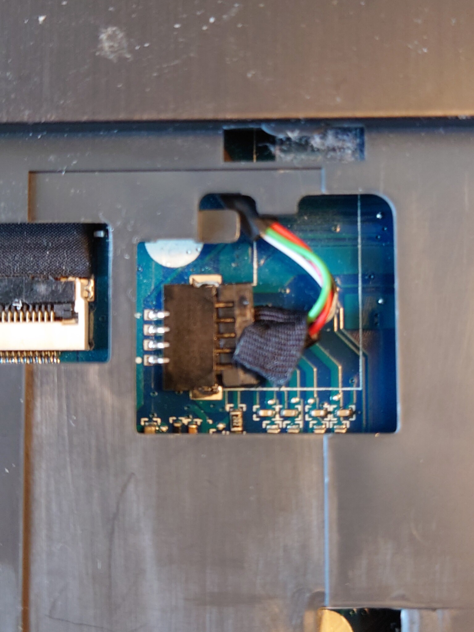

Kan någon vänlig själ förklara hur man demonterar dessa kontakter?
Elektronisk komponent med flera färgade kablar anslutna; fråga om hur dessa kontakter demonteras.
Anslutningar inuti en elektronisk enhet, med synliga kontakter på ett kretskort.
Bild på en kontakt i en elektronikkomponent med texten M2.5X4.5 synlig ovanför. Fråga om hur man demonterar kontakterna.
På de tvåfärgade låser den vita delen fast kabeln, så dra ut den från den svarta delen med hjälp av nagel eller radiomejsel så går de att fälla upp.
Den första är nog bara att dra ut.
Tydligen skulle den vita delen petas upp på "kabelsidan" och det gick ju enkelt när man väl gjorde rätt.
De helsvarta däremot var inte roliga att få isär, det krävdes betydligt mer våld än vad som kändes bra. Men nu är datorn i alla fall hopsatt igen och verkar fungera som den ska.
