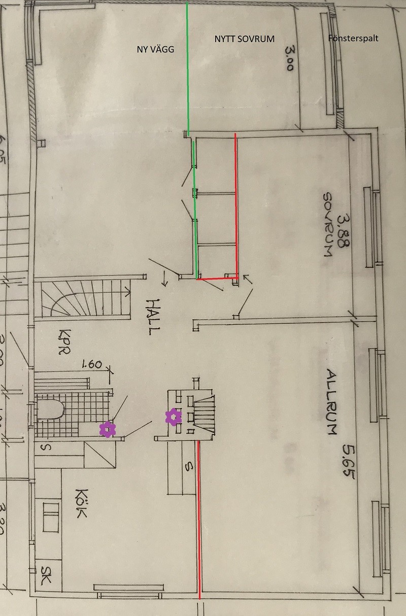

En tilluftsventil (t.ex. spaltventil i fönster) i varje rum som är typ sov- eller vardagsrum räcker bra.
Har du kollat att ventilerna inte är igensatta?
Det finns ju folk som stoppar in saker i dem för att det inte ska dra.

Nej det är fullt flöde där och den ena satte jag dit själv. Men finns tre fönster i det aktuella rummet så kanske aktuellt att sätta dit en till?
Tack för alla svar, uppskattar alla tankar och idéer - som det ser ut har jag frånluftsventil på WC samt hall ,båda markerade med lila stjärna i bilden. Är WC prio att sätta upp en fläkt eller kan det vara en idé att sätta den i hallen? Och kan man ha en badrumsfläkt i hallen som snurrar på låg/medel frekvens utan att bli galen?

Det är viktigast att ha en frånluftsfläkt på WC så ev. fukt och lukt där inte kommer in i hallen. Tills det är fixat kan det vara bra att låta köksfläkten gå på lågvarv så mycket det går utan att vara störande.
