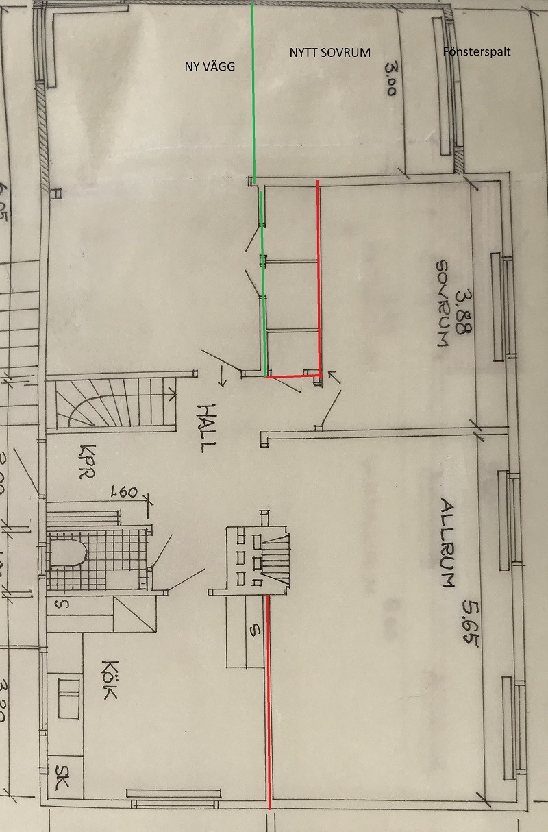

Eftersom det finns så bra kunskap här som är någorlunda opartisk så vill jag fråga om ventilation.
Vi ändrade planlösning i en villa med självdrag där vi byggde upp en vägg till ett nytt sovrum. Tyvärr är luften därinne inget vidare efter några timmar med stängd dörr. Det finns en luftspalt i fönstret men det är det.
Vi har varit inne på FTX för hela huset men det är en kostsam historia och vi upplever inte luften som dålig i resten av huset - bara i detta sovrum.
Huset har aluminiumfasad ovanpå den gamla träfasaden vilket gör det lite klurigare att bara slå upp en större tilluftsventil till sovrummet. Vidare är jag inte så händig.
Jag har funderat på om man kan skulle kunna transportera bort varm/fuktig luft från rummet med en ventil upp på vinden eller ut i närliggande rum - skulle det hjälpa?
Se bifogad ritning.

De blir ganska lång väg där för luften, luften tar ju gärna enklaste vägen. Är det vardagsrum till vänster om "nytt sovrum"? Isf har du det plus det andra sovrummet med friskluftventiler som det gärna sugs mer ifrån. För jag antar att du måste ha någon form av frånluft nånstans, på wc eller liknande?
Vardagsrum/lekrum för barnen till vänster om nytt rum. Finns frånluft på WC samt väggen mittemot WC och öppen spis samt köksfläkt. Men ingen sug.S johd01 skrev:De blir ganska lång väg där för luften, luften tar ju gärna enklaste vägen. Är det vardagsrum till vänster om "nytt sovrum"? Isf har du det plus det andra sovrummet med friskluftventiler som det gärna sugs mer ifrån. För jag antar att du måste ha någon form av frånluft nånstans, på wc eller liknande?
Jag är fullt medveten om att hus med självdrag som det inte eldas i har dessa problem - men vi tycker som sagt inte att luften är dålig i övrigt så har ingen jättelust att spendera 100k-150k (de offerter vi fått) på FTX system. Även om det såklart hade varit bäst.

Där kan du ha problemet. Fläktar med ett grundflöde i våtrum är att rekommendera för att få cirkulation på luften.A Axelerera skrev:
Ta gärna en bild på frånluftsventilen och lägg in här och vet du vart röret till ventilen går ut? Förhoppningsvis är det så enkelt att du bara monterar en fläkt där det idag sitter en ventil.
Jag är ingen ventilationsexpert, men troligen är det så att ni genom självdrag har för dålig ventilation överlag. Två vuxna som tillbringar 8h per dygn i ett rum borde ge sämst luft där. Kanske kunde man omfördela luftmassorna mellan rummen, men risken är att det blir sämre luft någon annanstans och det är svårt att täta de andra rummen för att leda om luftflöden. Kostnaden för fläktventilation borde ni få igen genom värdeökning, borde väl lindra den ekonomiska smällen något.. Kanske semantik, men FTX innebär från-, och tilluftskanaler med värmeåtervinning. Enklast blir att välja F-system, med fläkt i befintlig frånluftskanal?

Drar det något i dem?A Axelerera skrev:
Kan de t.ex. hålla fast ett tunt papper?
Finns ju enklare alternativ som utsugsfläktar som andra har skrivit.A Axelerera skrev:
Går man tillbaks några årtionden (den tid då huset var nytt) så var det ju normalt att man vädrade då och då under dagen med korsdrag och sov med öppet fönster för att motverka dålig luft.
Ha dörren på glänt är ju också ett alternativ.G Guson skrev:
Tack för svar - jo men vi har två sovrum uppe där det ena inte är något problem. Självklart kan luftkvalitén vara bättre men vi upplever det inte som ett problem. Och värdeökning - ja och nej. Upplevelsen är inte att budgivningar i vårt område tar särskilt stor hänsyn till ventilationssystemS Snidarn skrev:Jag är ingen ventilationsexpert, men troligen är det så att ni genom självdrag har för dålig ventilation överlag. Två vuxna som tillbringar 8h per dygn i ett rum borde ge sämst luft där. Kanske kunde man omfördela luftmassorna mellan rummen, men risken är att det blir sämre luft någon annanstans och det är svårt att täta de andra rummen för att leda om luftflöden. Kostnaden för fläktventilation borde ni få igen genom värdeökning, borde väl lindra den ekonomiska smällen något.. Kanske semantik, men FTX innebär från-, och tilluftskanaler med värmeåtervinning. Enklast blir att välja F-system, med fläkt i befintlig frånluftskanal?
[länk]
Ventilerna går till murstocken, så eventuellt kanske man åstadkomma "självdragseffekten" (så som det var tänkt 1947 när huset byggdes) om man sätter in fläktar. Förstår jag dig rätt då?Raka skrev:
