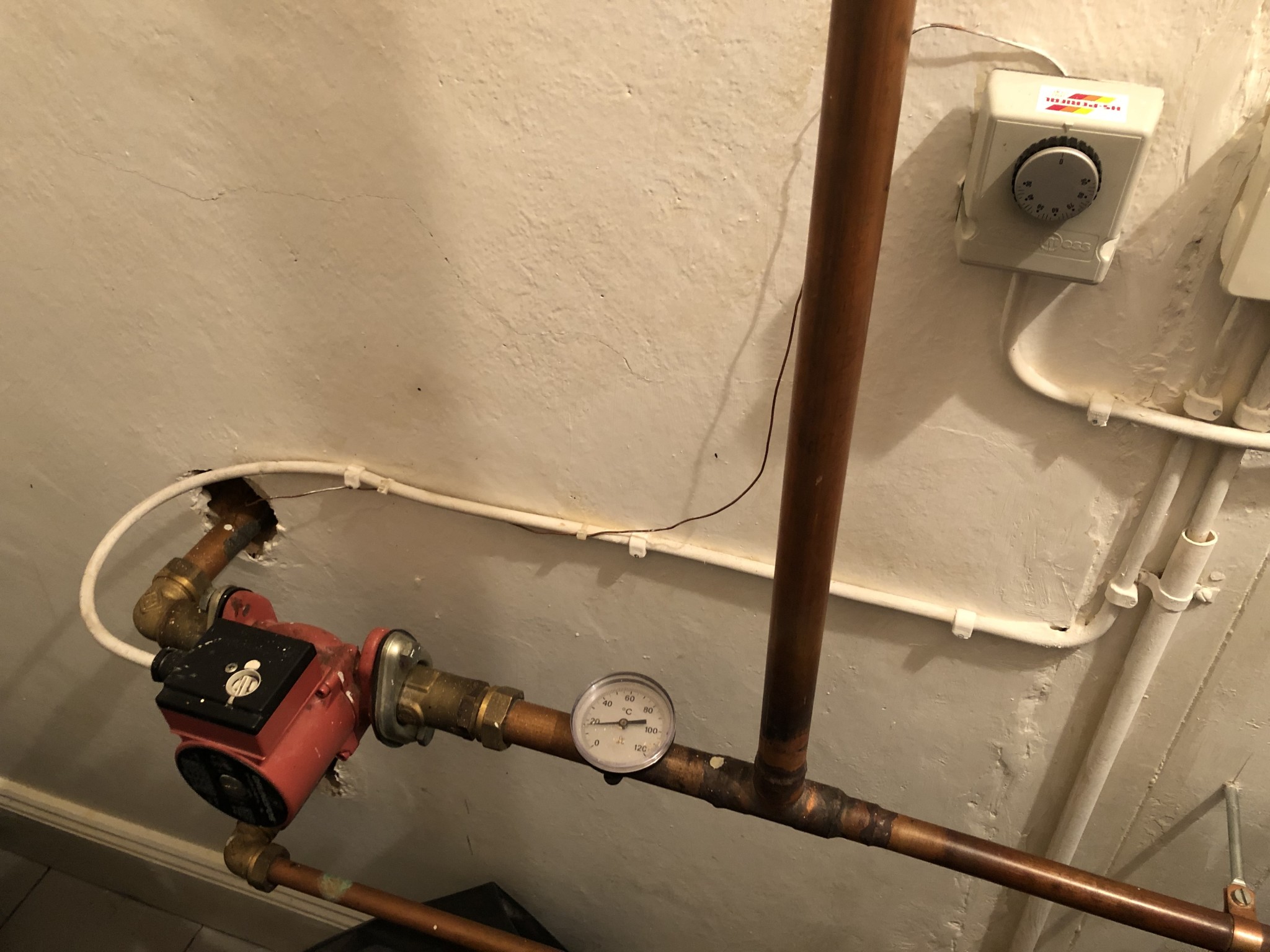

Nu har vi flyttat in ordentligt och jag har fått chans att elda under några kyliga dagar med den vattenmantlade spisen. Lovade ju också ett par bilder, så jag skickar med dom!
Generellt kan man säga att jag tycker det funkar för detta huset ändå! Men eldar jag rejält (vad jag tror är rejält i alla fall) så kommer jag nog upp i dryga 60c på ut-vattnet efter cirkulationspumpen. Men jag skulle nog säga att det snittar på 55c kanske, och då håller jag elden vid liv utan att lägga jättemycket tid på den. Fläktradiatorerna som är koppande ditt vedspisen blir varma, och vi får nästan FÖR varmt i huset när de stått ett par timmar.
Jag har å andra sidan också ställt ner vv-beredaren på 45-50c nu under eldningssäsongen för att den inte ska behöva kicka in alls under eldningen. Så höjer jag den kanske 10c när jag slutar elda för säsongen.
Tycker det känns okej!
  • Svart vattenmantlad spis i kök med vedträ och kopparkittel intill på schackrutigt golv.
  • Värmerörsystem med cirkulationspump och termostat kopplat till en vattenmantlad spis.
  • Kopparledningar och anslutningar till en vattenmantlad spis för uppvärmning i hemmet.
1
En störande detalj är att termostaten som ska starta cirkulationspumpen vid en viss temp strular. Den kickar igång vid inställd temp, men ger sig igen efter en liten stund. Skruvar jag då ner den några ett tiotal grader så startar den igen - och stänger sedan av igen på samma sätt. Så kan jag hålla på tills den är nere på noll, och DÅ kör det konstant. Så just nu är det on/off på strömbrytaren bredvid vilket känns som onödig handpåläggning och passning av temp. Så det måste åtgärdas!

Bästa svaret
OK,
Wamsler är generellt dåliga vedpannor, då de är konstruerade för i första hand koks/kol.
Skillnaden ligger i storlek på eldstadsytor kontra rökgångar.
En vedpanna har relativt små eldstadsytor eftersom det mesta av värmen överförs via rökgaserna.
En koks/kolpanna har stora eldstadsytor och mindre rökgångar eftersom det mesta av värme överförs som strålning/direkt upptagning i eldstaden.
1. inte mer drag än nödvändigt då det bara genererar höga rökgastemperaturer/förluster. Rökgastemp på c:a 250C är bra
2. C-pump normalt på lägsta hastigheten (Delta-T över pannan bör vara ~15C)
3. Laddomat av något slag.
L lat skrev:
OK,
Tack för handfasta tips! Konstruktivt och bra. Förstår skillnaden, det gör ju att man kan elda därefter. Sänka flödet på pumpen var en av mina första tankar, men den verkar nästan stanna av helt så fort jag skruvar mer minsta lilla (går upp mot kokande ganska omgående), trots att den verkar stå på full hastighet. Får väl kolla på det om jag skulle tycka det blir ett problem. Nu är jag ändå ganska nöjd med hur det är, trots att jag säkert eldar en del av veden till kråkorna. Tack för alla tips!
