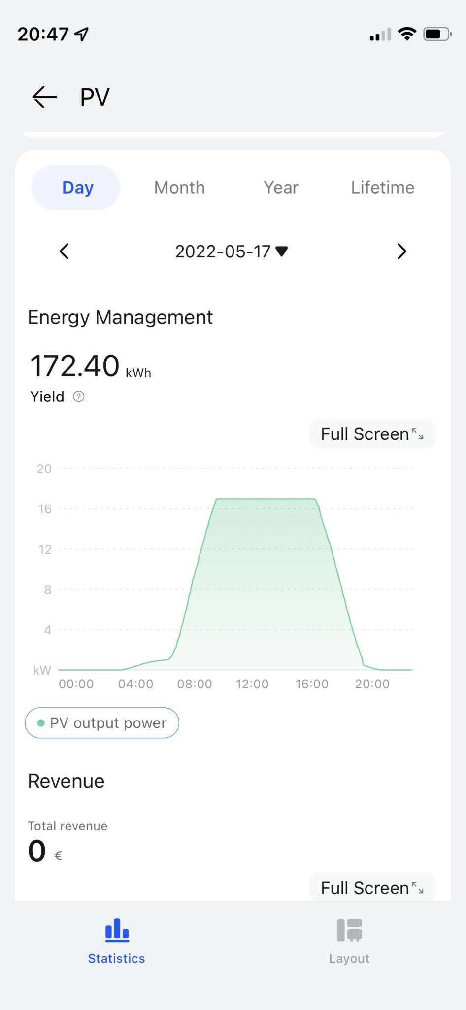

Fyllde taket med solpaneler utav delvis estetiska skäl. Alla ligger i samma väderstreck, SSV. Förra sommaren låg anläggningen på 17 kW från ca kl 10.30 till 17.30, dvs kurvans topp blir klippt under denna tid. Det är denna avhuggning som jag tänkte försöka höja lite. Hur mycket överlast tror du huvudsäkringen klarar kontinuerligt under ett par timmar?

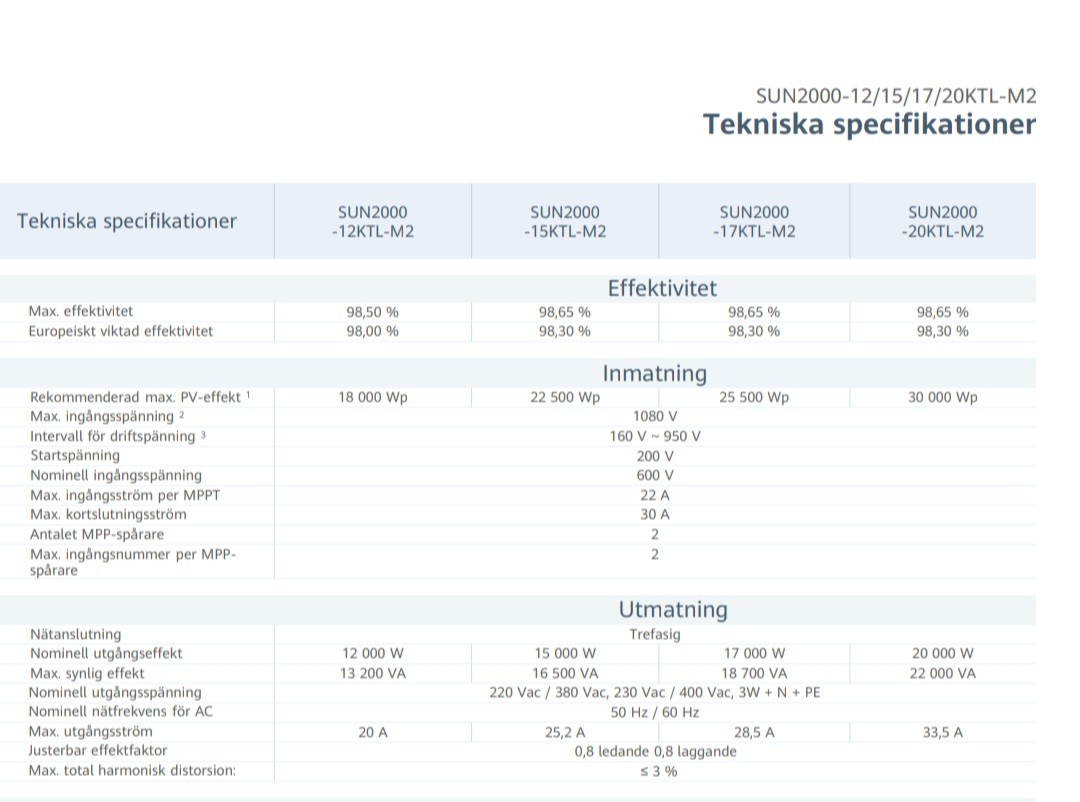

Det är lätt att vara efterklok, men du skulle skaffat 35a produktionssäkringar och en 20kw växelriktare istället, då hade du kunnat maximera anläggningen på ett bättre sätt. Tittar man i databladet för m2-versionen av de växelriktarna så står det att den nominella effekten är 17000kW, men att max synlig effekt är 18600VA (notera skillnaden i enheter).

Tekniska specifikationer för solinvertermodeller, effektivitet, ingång, utgång, ström och spänningstabeller på svenska.

Utifrån mitt förra år är min maxeffekt 72% av installerad effekt (kWp) då har jag 17 grader lutning i öst/väst. Du bör ha något högre effekt på grund av bättre förutsättningar så runt 20-21kW lär vara ditt max som dina paneler kan producera. om de inte begränsas av växelriktaren.
Man borde också kunna extrapolera den här kurvan som är ifrån en riktigt bra dag i våras:
Mobilapplikationsskärm visar daglig solenergiproduktion och intäkter, daterad 2022-05-17.
