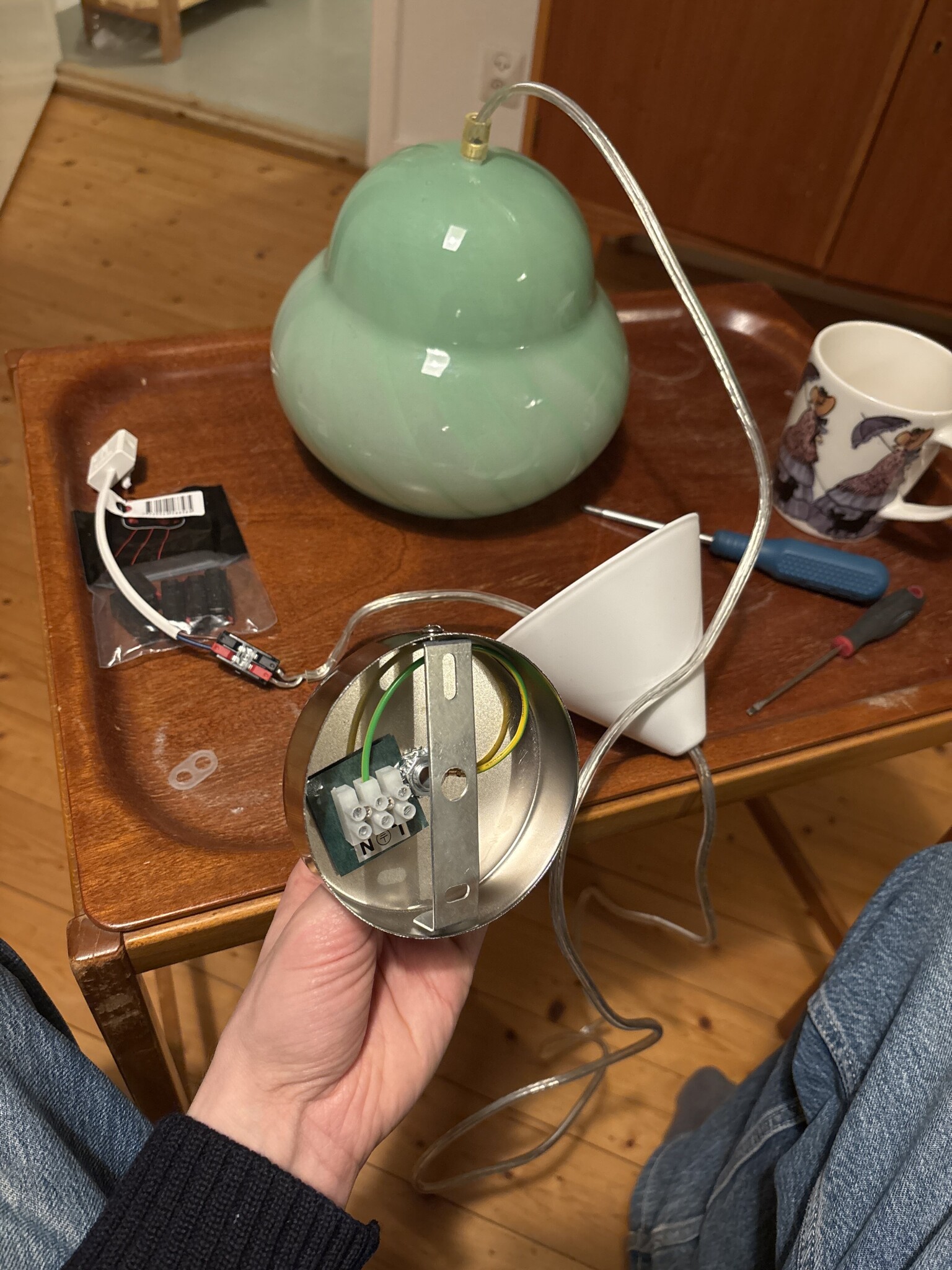

Behöver byta ut en takkopp pga den passar inte upphägningen i taket
Den som fanns var i metall och hade sån jordad kabel från sockerbiten till metallen. Metallkoppen har även jordad-symbolen på sin sockerbit.
Nu undrar jag om jag kan montera lampkabeln rakt i en ojordad taksladd som jag gjort på bakgrunden på bilden när jag bytt till plastkopp eller om det inte är elsäkert.
Tänker att den andra behövde jordas pga metallkoppen, men inte behöver det med plastkoppen - stämmer det?
  • Hand som håller en metalltakkopp med sockerbit och jordad kabel; en grön lampa och verktyg syns i bakgrunden på en bricka.
Ser ut som att sladden ner till lampan bara har två ledare.
Eftersom du tar bort den beröringsbara metallen som hade kunnat blivit spänningsförande vid ett fel så behöver inte armaturen/takkoppen skyddsjordas.

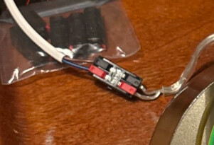

Men det vore bra om du kan byta denna koppling
Elektrisk koppling med sladd, rekommenderas bytas till dubbelisolerad HE251 för säkerhet.
till en HE251
Vit koppling HE251 med dubbel isolering och fyra skruvar på en blå bakgrund.
som ger dubbel isolering såsom det ska vara.

Utmärkt, stort tack för svar!
Stämmer att det bara är två kablar ner till lampan.
Ska definitivt ordna en dubbelisolerad så det blir rätt
