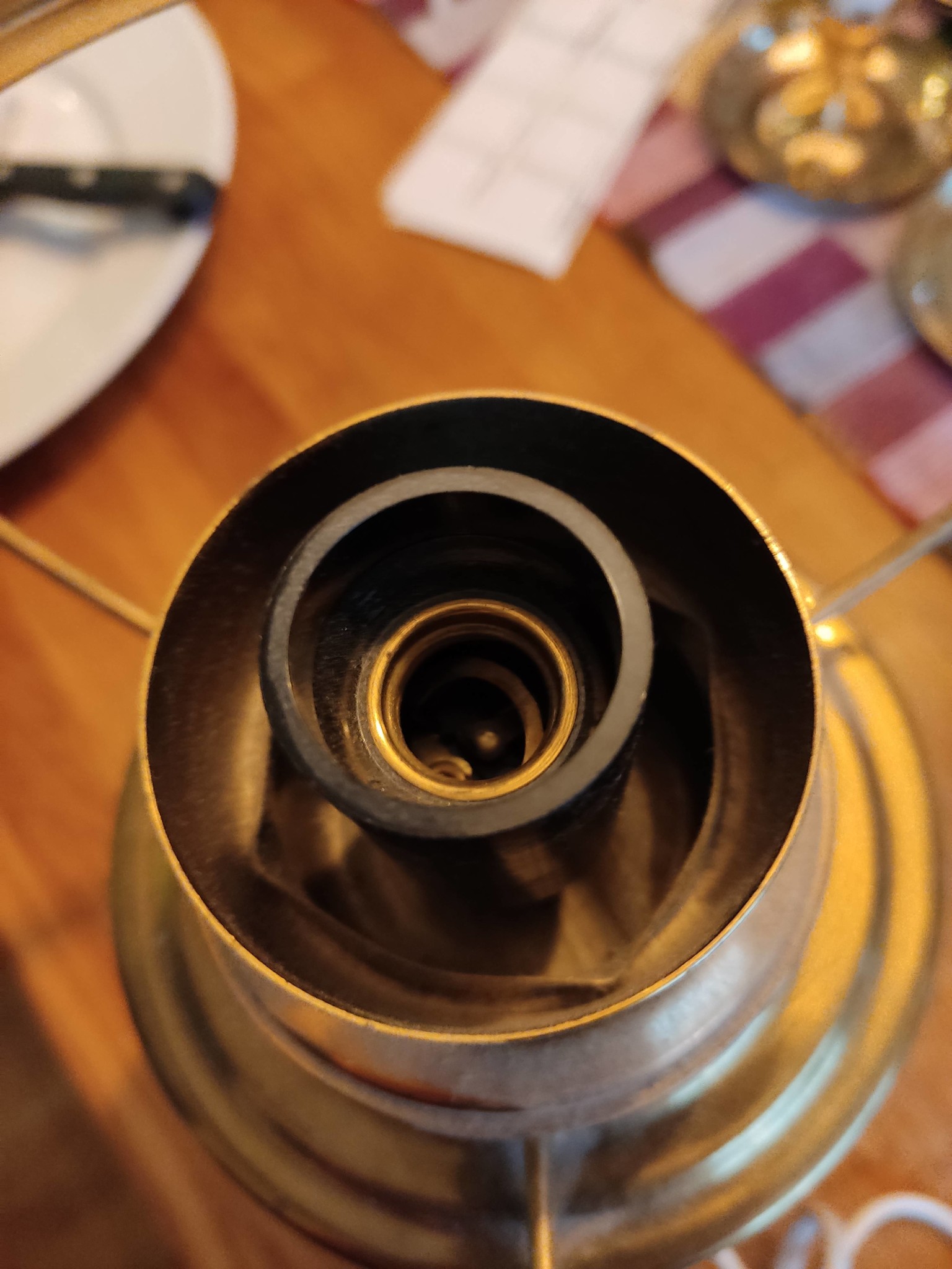

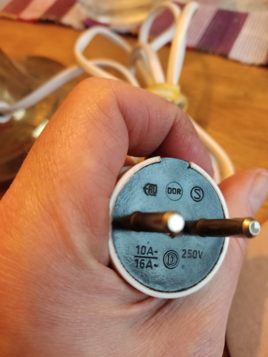

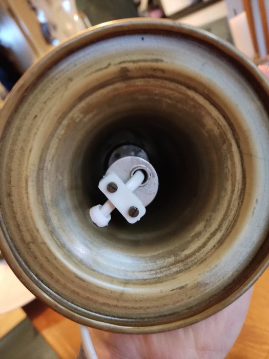

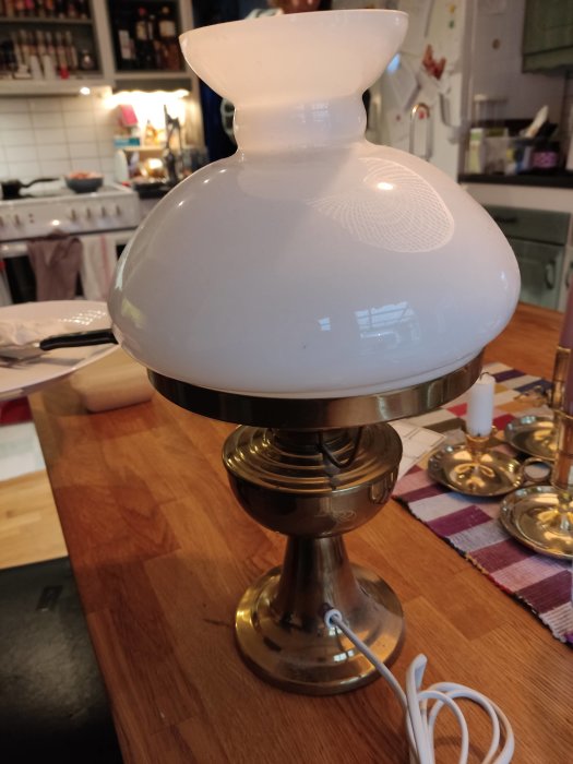

Bifogar några foton på en lampa som min fru ärvt. Den är ojordad. Finns det några instruktioner för hur man byter från ojordad till jordad, eller måste man vara behörig elektriker för att fixa det?

I första hand bör man titta på vad som behövs för att bygga om lampan till dubbelisolerat utförande. I ditt fall är det kritiska delen då vid lamphållaren. Du behöver lossa på sladden och lamphållaren och granska hur den är ansluten. Enkelisolerade ledare får inte komma i kontakt med metallhöljet. Kanske behöver lamphållaren bytas.
Man kan alternativt även fundera på skyddsjordning av denna lampa då det låter sig göras ganska enkelt. Du behöver då ordna en tillförlitligt förbindning av skyddsledaren mot höljet - en skruv mot stången i foten på bild eller dylikt. Men skyddsjordning innebär en tjockare sladd, och det kan vara svårt att hitta en sladdströmbrytare som medger skarvning av en skyddsledaren.
Det krävs inte behörighet för att bygga om en lampa, men väl kunskap och färdigheter. Du får inte sälja den, eller ens ge bort den, i ombyggt skick.
