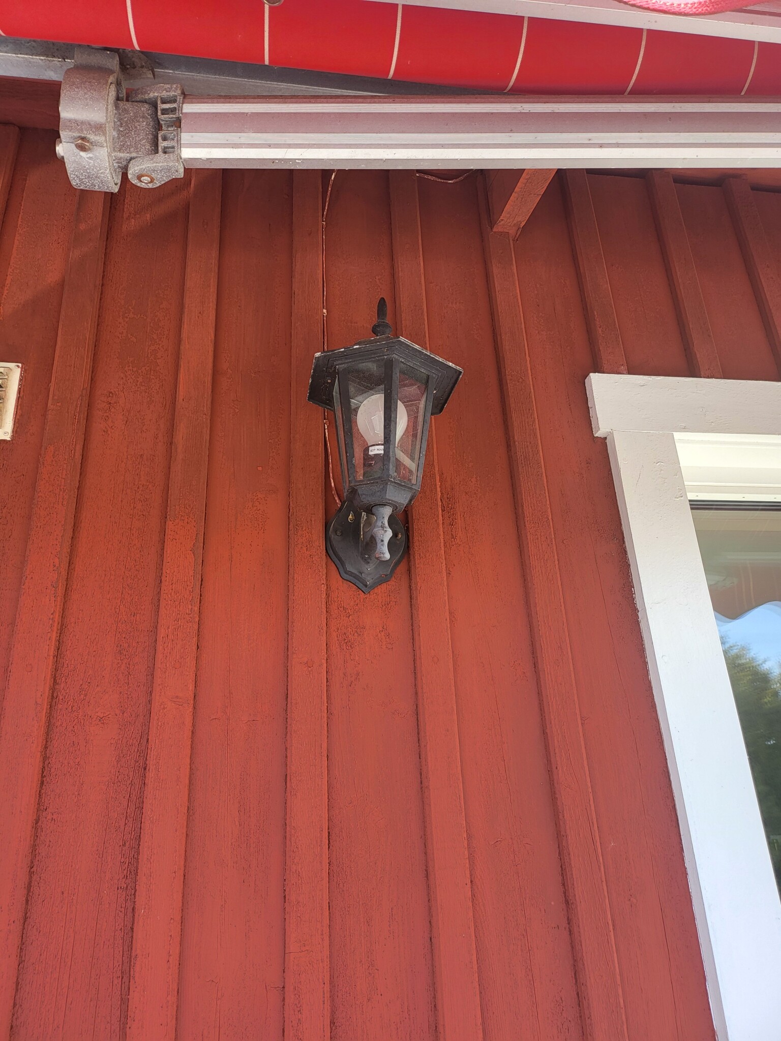

Den armaturen ska med hög sannolikhet skyddsjordas. Det bör finnas en tydlig märkning vid anslutningsplinten, så man behöver skruva loss armaturen för att se.

Gissningsvis så har tidigare ägare som monterat det där, inte köpt en lampa med en stickkontakt, så det är nog värt att kontrollera att det är rätt gjort.B Barkle skrev:

Låt mig omformulera. All utrustning som är permanent ansluten skall ha en permanent elinkoppling, men det finns undantag. Spis, tvättmaskin mm är OK eftersom de inte är permanent placerade där.B Barkle skrev:
Frågan har varit uppe förr och då diskuterades det om det var OK att ha stickpropp om armaturerna skulle anslutas till en elgenerator i händelse av elavbrott, vilket man kom fram till troligen var OK.
Oavsett så har jag väldigt svårt att tro att det sladdställ som använts och som är ojordat är tillåtet att använda för långvarig användning utomhus. Jag har nämligen letat efter sådana på stora delar av nätet och i butiker och hittade inga sladdställ som var godkända för långvarig utomhusanvändning.
Håller fullt med att denna armatur ska anslutas fast och inte via stickpropp.
Men faran utan jord kan vara helt obefogad då jag har sett ett flertal liknande armaturer som när man tittar närmare på dem så är det inte metall utan plast som är målad för att se ut som ärgad koppar.
Men som sagt den ska vara fast ansuten om den sitter permanent.

Nu ser vi ju inte hur den är ansluten. Men om den sitter med ojordad kontakt i ett jordat uttag, så får vi väl anta att det är en platt Eurokontakt som sitter där. Då har någon skruvat ditt ett färdigt sladdställ-. De brukar inte vara godkända för utomhusbruk överhuvudtaget. Och eftersom lampan inte är byggd för att kopplas in med en lös anslutningskabel, så finns det troligen ingen dragavlastning i lampan. Känns som att det kan vara 5 fel av två möjliga. Visserligen delvis baserat på gissningar.
Använd inte lampan innan du kan få den korrekt inkopplad.
