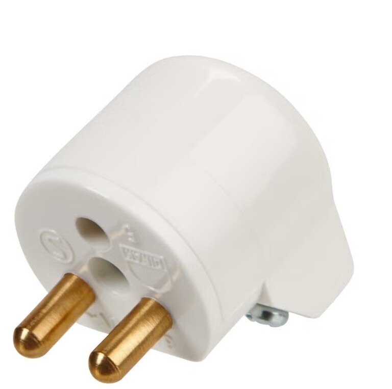

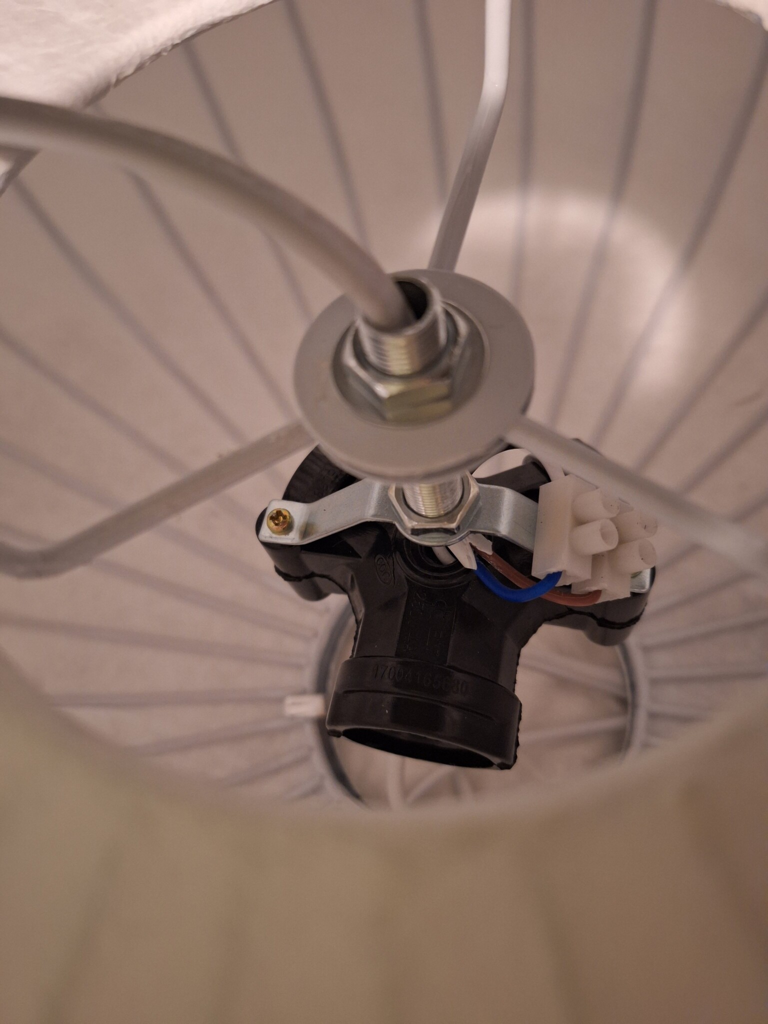

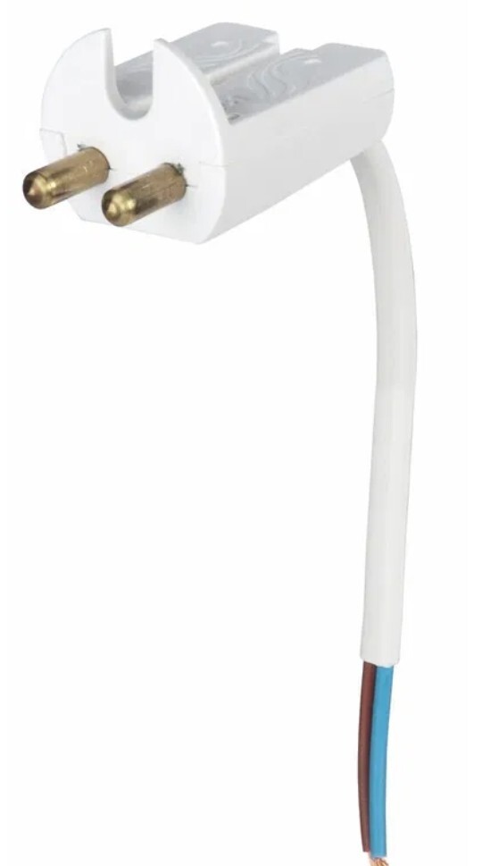

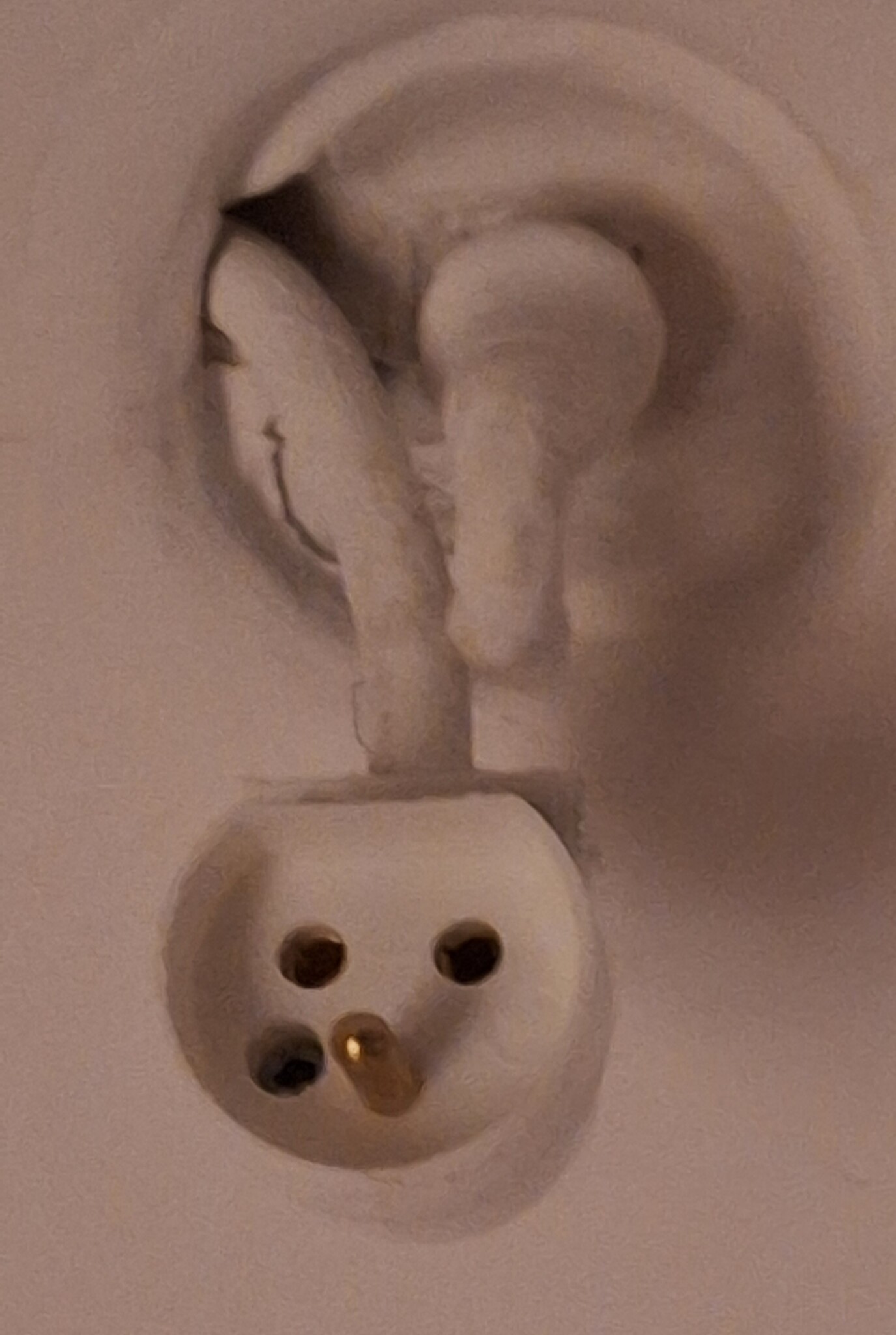

Har köpt en taklampa som kom med en vanlig kontakt utan jord. Uttaget i taket är en gammal kontakt med extra jordat stift.
Jag är något osäker på hur jag ska justera lampan för att kunna koppla in den. Min bästa gissning är att köpa en sån här https://www.clasohlson.com/se/p/22-3437 och sen kapa den vanliga kontakten och koppla in kabeln till den nya. Men är rädd om detta är säkert. Går det bra att göra såhär?
Bifogar bild på lampans eldragning, uttaget I taket och potentiellt ny lamppropp.

Den lampan uppfyller inte några krav så ditt förslag går inte. Den måste antingen jordas eller dubbelisoleras men med tanke på utförandet nu kommer det bli en del jobb.

Finns det ens 230V lampor som passar i hållarna?

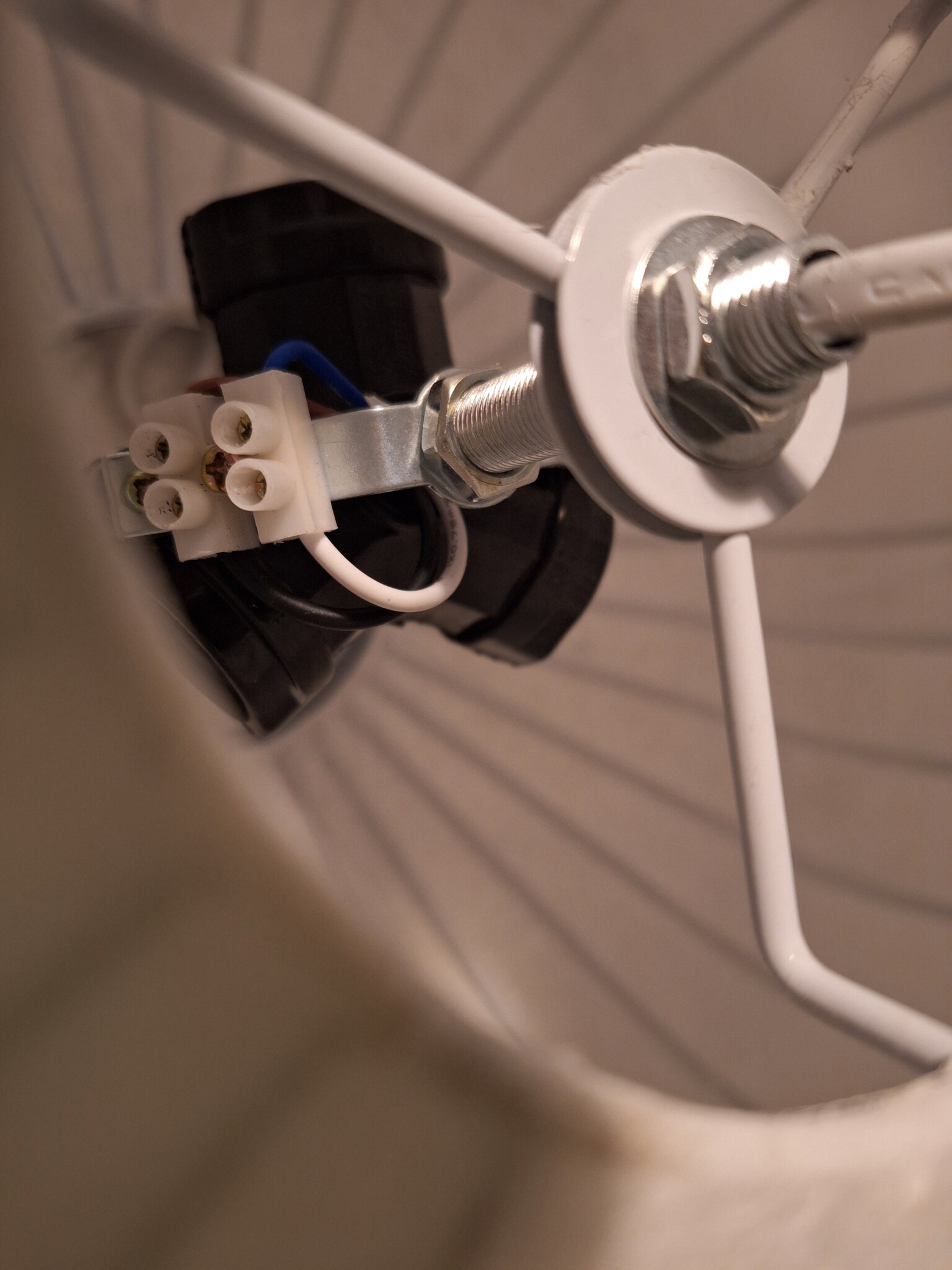

Lamphållarna är troligen inte godkända för 230V. Kabeln som sitter där är troligen inte godkänd för 230V. Kopplingsklämman som sitter där har otillräcklig isolering mot metallbygeln den sitter på, om den skall anslutas utan skyddsjord.
Sjävla hållaren för att stoppa in lamporna (den svarta med 3 sockel) står det CE E27 på iallafall.
Men tycker själv sockerbiten inte ser särskilt isolerad ut.

OK, trodde faktsikt inte att de hade E27 därborta. Sockerbiten som sådan duger troligen. Problemet är avståndet från anslutningshålen till metallen i bygeln. Egentligen skall hela kopplingsutrymmet vara helt i plast. Ofta finns en "plastkopp". Men på en del lampor som säljs sitter det bara en plastskiva under kopplingsklämman, den blir då ett andra isoleringslager. Det får inte finnas någon möjlighet att en enkelisolerad ledare, kommer i kontakt med metallen. Själva lampkabeln är OK om den går mot metall. Men ledningarna i kabeln skall man formellt tänka sig som oisolerade, blanktråd. Man kan inte lita på bara ett lager isolering.
Det som lite mer realistiskt/praktiskt är en risk med nuvarande utseende, är om man missar en enstaka kardel när man stoppar in den i sockerbiten, om en kardel kommer utanför så kan de ligga i kontakt med metallbygeln. Detta är dessutom inte jättelätt att se. Så den risken får man se som ganska sannolik.
Men även lampsladden, om den är avsedd för den Amerikanska marknaden så är det inte säkert att den är godkänd för 230V som vi har här. Inte så att man får en stöt igenom plasten, men marginalerna mot överspänning, sprickbildning när den åldras osv är lägre för en kabel avsedd för 116V.
