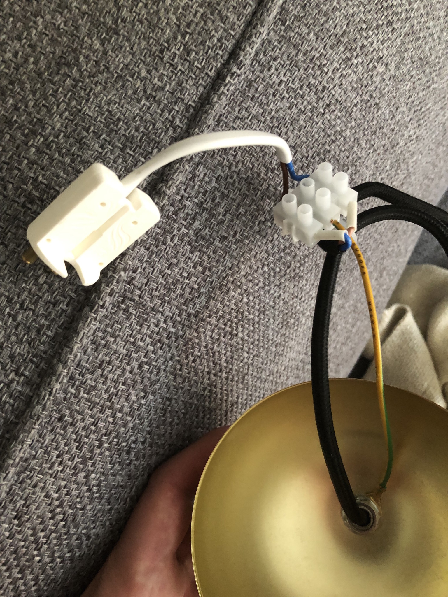

Köpte denna lampa https://www.clasohlson.com/se/Taklampa-Sputnik-Northlight/36-7348
Men den saknade lamppropp. Jag hade en hemma som jag kopplade på, men jag antar att det är fel då den inte är jordad? Se bild:
En ojordad vit lamppropp kopplad till lampa via färgkodad kabel med blå och brun ledare och skyddsjord.

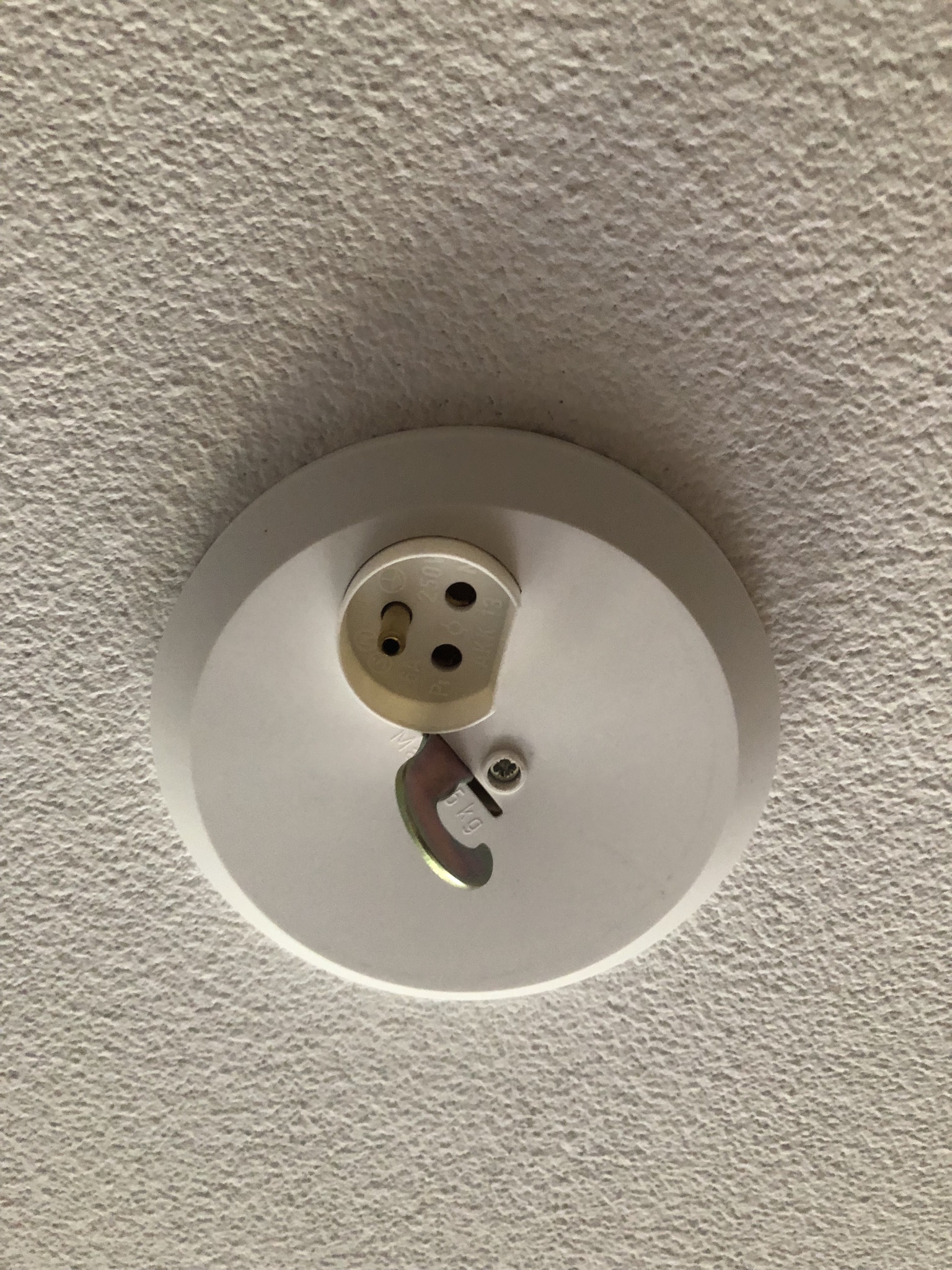

I taket där den kopplas in ser ut enligt bild och är en modern installation (2007):
Takuttag utan jordning för lampa, med synlig koppling och skruvfäste mot vit takyta.
Frågan är: Bör jag byta lamppropp?
tommib
Ja. Lampan är avsedd för jordning.
Iofs skulle du kunna komma runt det med en annan typ av skarv på lampsladden men då behöver du en dubbelisolerad sådan. Du bygger då också om lampan så att typskylten inte längre gäller (minimalt problem).
