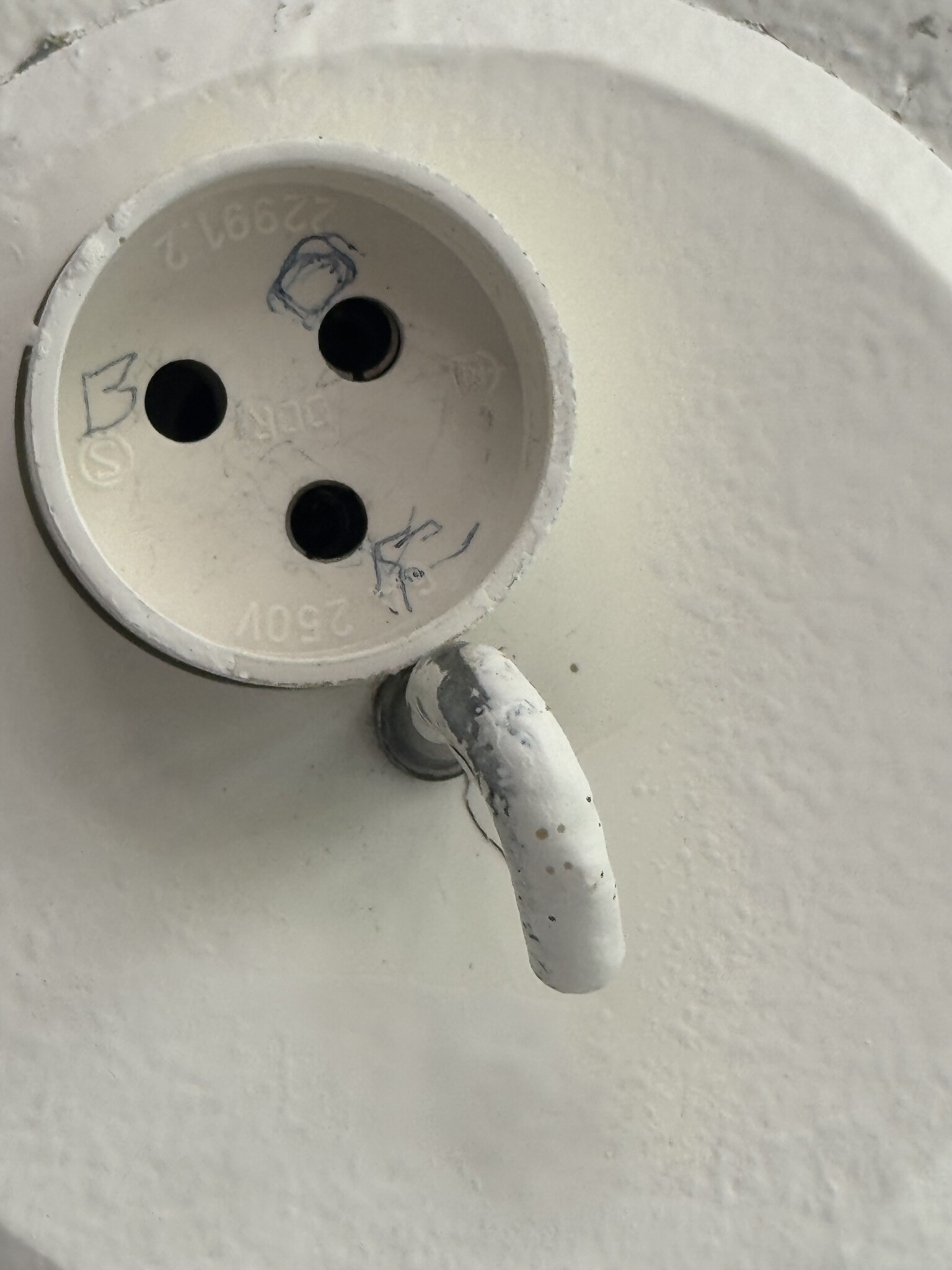

Bifogar bilder på takuttaget och där har tidigare husägare gjort några markeringar (som jag inte kan tolka).
Även bilder på lampproppen och del av plafondens elanslutning.
Fråga 1: Vad är det för slags takuttag och vad kan bokstäverna(?) tänkas menas? De som någon slarvigt skrivit.

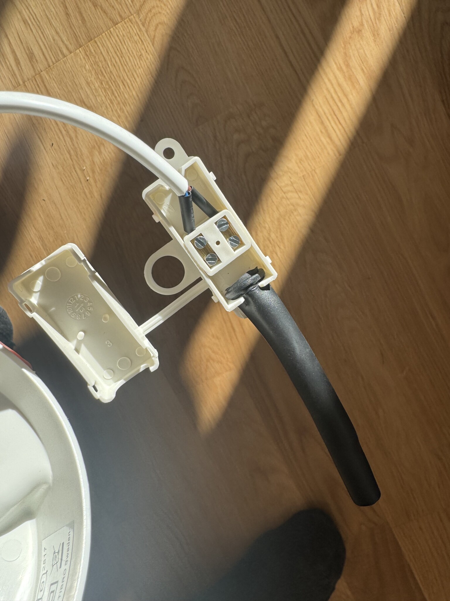

Fråga 2: Vad är den svarta ihåliga kanalen tänkt för på plafonden? Ska man leda lampproppens sladdar in genom den svarta?

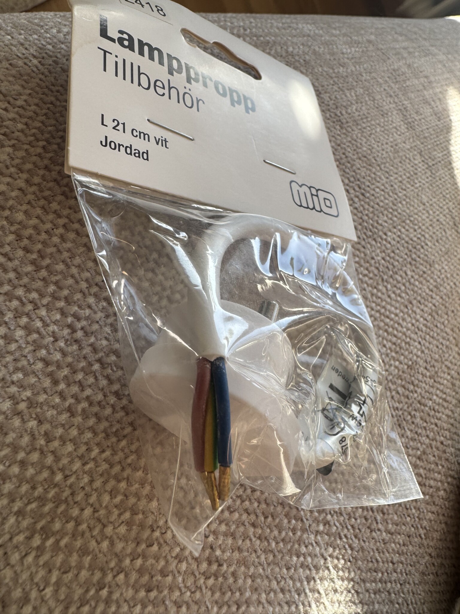

Fråga 3: Behöver jag åka och köpa en ojordad lamppropp eller går det att använda den jordade lampproppen på bilden? Brun till brun och blå till blå antar jag - men vad gör jag i så fall med den gulgröna?

Det är ett ojordat kronuttag där ett hål är nolla och två hål är varsin tändtråd (du har säkert en väggströmbrytare med två knappar).D Dexdor skrev:

Ja, den svarta är en gummislang som blir dragavlasning/böjskydd.D Dexdor skrev:
Det är lämpligt att använda rätt stickpropp, men det GÅR att använda den du har (då klipper du av den gulgröna så den inte kan beröras eller komma i kontakt med något).D Dexdor skrev:
Gummislangen kommer att hjälpa dig här eftersom den avklippta gulgröna hamnar inuti slangen.

Din lampa är dubbelisoerad, det skymtar en symbol med två kvadtarer. Den skall inte vara jordad. Kontakten du har köpt är egentligen liiite fel. Den skall användas till lampor med jordanslutning. Att använda den, och lämma jordtråden oansluten är dock bara ett väldigt litet formaliafel.
Ditt uttag i taket är ett s.k kronuttag, som var det enda som förekom i äldre hus frma till ngn.g ång på 70 talet tror jag. Det har 3 hål, där en anslutning är för neutralen (nollan), de andra två är för två tändtrådar, som alltså leder ström från strömbrytaren på väggen. Det var avsett för att kunna ha en brytare med två knappar, en "kronbrytare". Som då styr varsin tändtråd i uttaget. Man kunde tända några lampor i en ljuskrona med en knappen, och fler med den andra. Den tidens "dimmer".
Dessa kronuttag användes alltid, även om det bara fanns en enkle brytare, då lämnades ett av hålen uta ansluten tråd.
I dessa uttag kan man sätta lamppluggen på 3 olika håll, bara ett fungerar, man fick prova sig fram.
Det förekommer att "moderna människor" asom är vana vid att kontakter med 3 anslutningar har en jordanslutning får för sig att ansluta jord till en av anslutningarna på dessa gamla uttag. Det är grovt fel och kan bli akut livsfarligt. Jag blir lite fundersam över att tidigare ägare har skrivit markeringar på uttaget.
De här runda uttagen/kontakterna finns i en lite modernare variant, där ena ålet istället är ett stift som sticker ut, det är då en jordanslutning, som passar till kontakten du har köpt. Men den passar även i de äldre ojordade uttagen. Det är helt OK, det är så det skall fungera. Man kan allltid använda en jordad apparat i ett rum med ojordade uttag, men man får inte kunna använda en apparat som är avsedd för ojordat rum, i ett rum med jordade kontakter. Deubbelisolerad lampa som i ditt fall räknas om lika säker som en jordad lampa, och får användas i alla typer av rum.

Hittade en ojordad propp, så jag tog det säkra före det osäkra och monterade en sådan.
