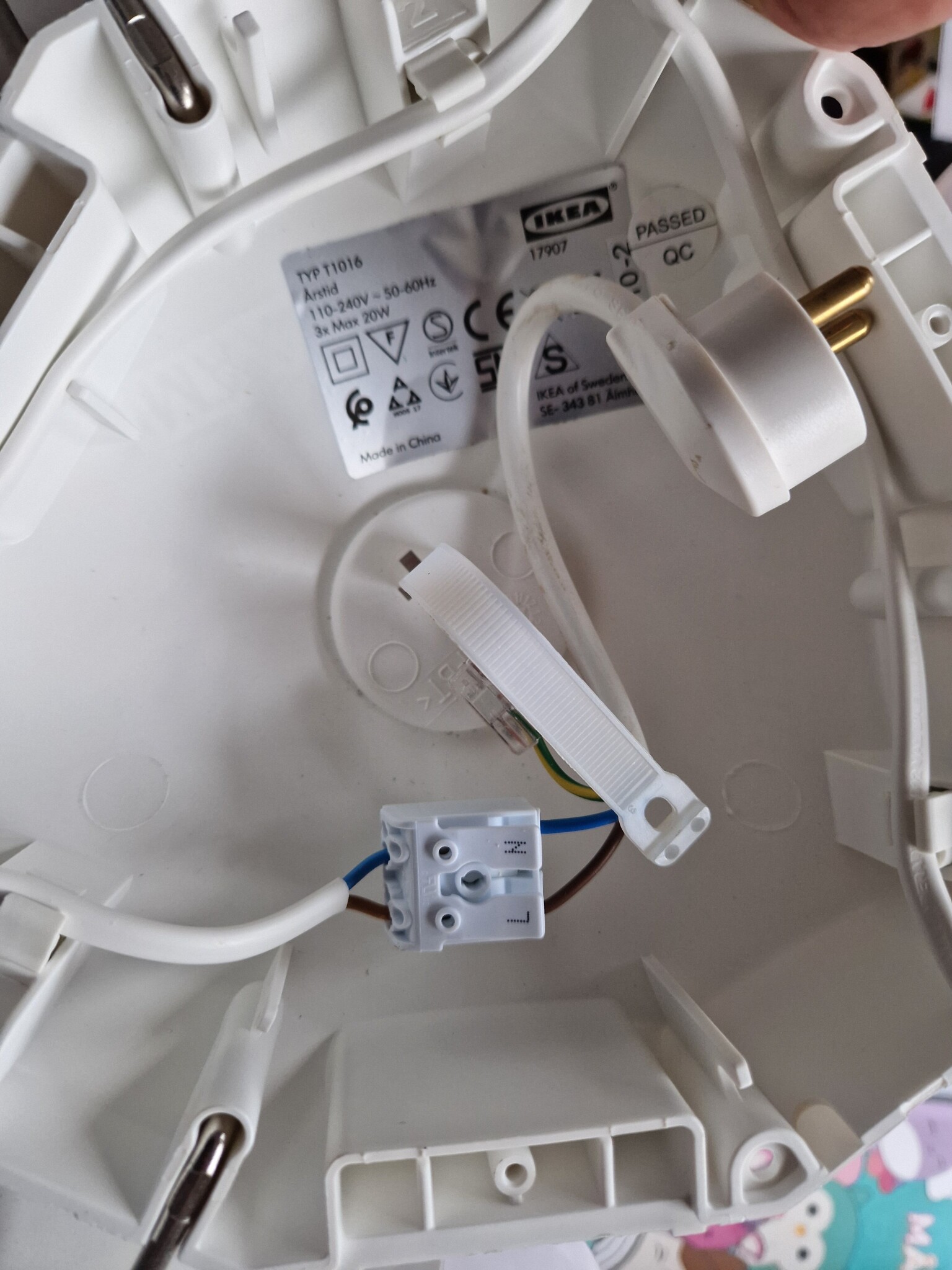

Julia Eriksson Julia Eriksson skrev:
Är det rätt nu? Jag bytte även plats på den bruna och blå så den bruna är mot den bruna och blåa mot den blåa
Glöm den där delen av armaturen - Felet har inte med eventuell jord eller vilken ordning blå och brun sitter att göra.
Felet är att det är kortslutning i armaturen. Förmodligen i någon av lamphållarna och när du har skruvat i/ur nya lampor har nånting rört lite på sig så att det inte är kortslutning varje gång.
Använd inte armaturen förr än felet är åtgärdat (kablarna utbytta)

Eftersom jordtråden hängde löst i armaturen, ganska nära plinten för fasen, så fanns det en risk/möjlighet att jordtråden kom in i plinten för fasen när armaturen monterades i taket.

Troligt hållaren för glödlampan som är problemet, titta så att allt ser rätt ut när glödlampan är borttagen. Sitter hållaren fast eller går det att snurra runt den.
Problemet är uppenbart att det blir kortslutning mellan fas och nolla.

Glöm ej att ansluta alla lösa skyddsjordar i alla armaturer om det inte redan är gjort.
Det är ju en klass 1-armatur då ska den vara komplett hela vägen inkl. stickkontakt med skyddsjord.
Verkar saknas dragavlastning för inkommande ledning på alla bilder. Ser ut som den har varit monterad över de två hålen i metallplattan med sockerbiten.

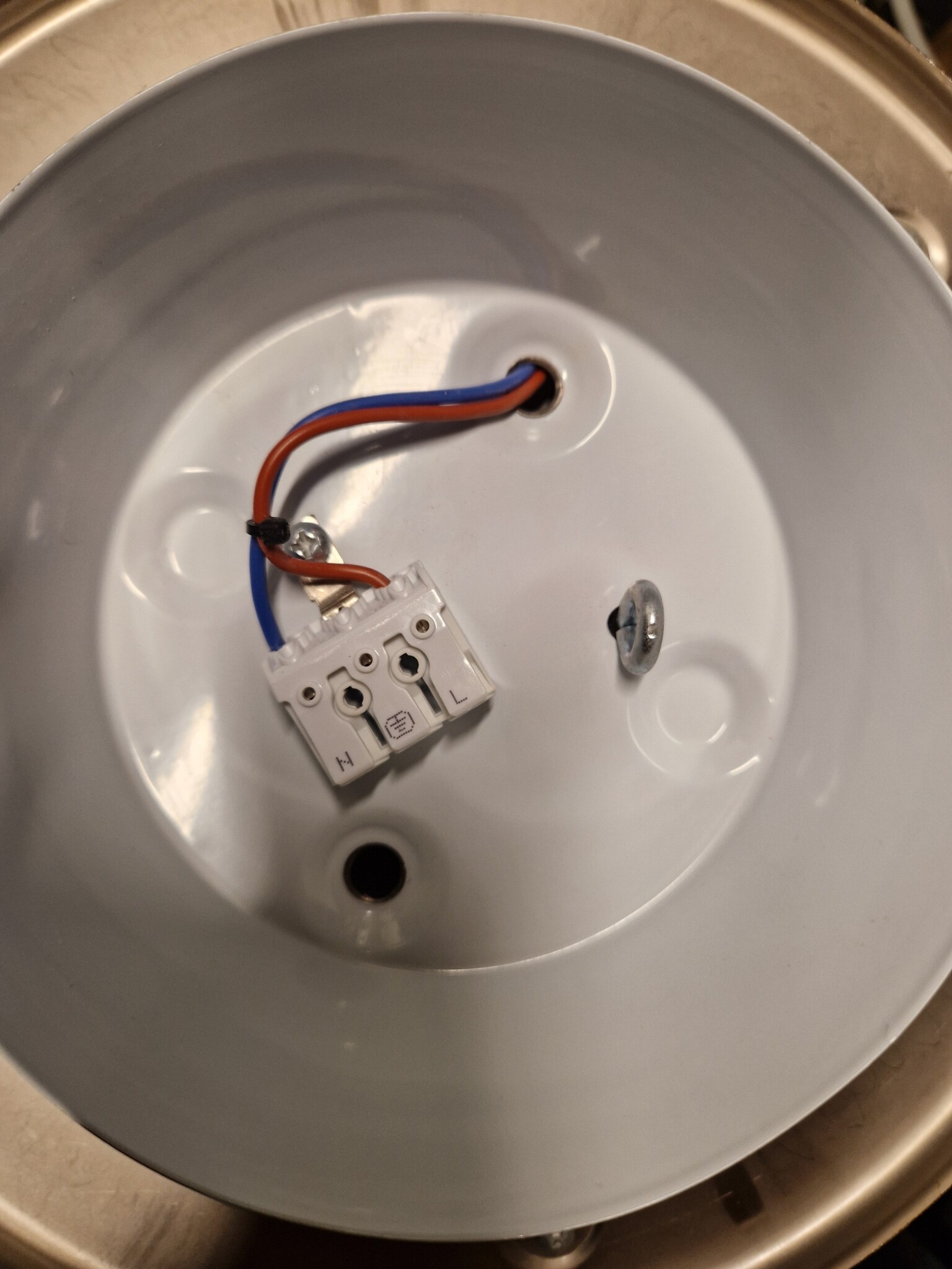

Så eller??? På en av lamporna sitter den fast. Kan det ha påverkat att proppar gick?
Varför är inte 0-ledaren, blå kabeln, från kontakten ansluten mot blå ledare i armaturen? Den borde väl vara det. Naturligtvis ska jordkabeln, gul/grön, vara ansluten till armaturen när det finns en punkt för det.

Som jag uppfattar det så började säkringen lösa ut när TS försökte häga upp armaturen efter att lamporna var utskruvade.
I mina ögon är det uppenbart att kortslutningen är mellan fas och jord (eller mellan nolla/fas & jord om JFBn löser ut).
Anledningen är att den lösa jordtråden kommer år metallen i plinten.

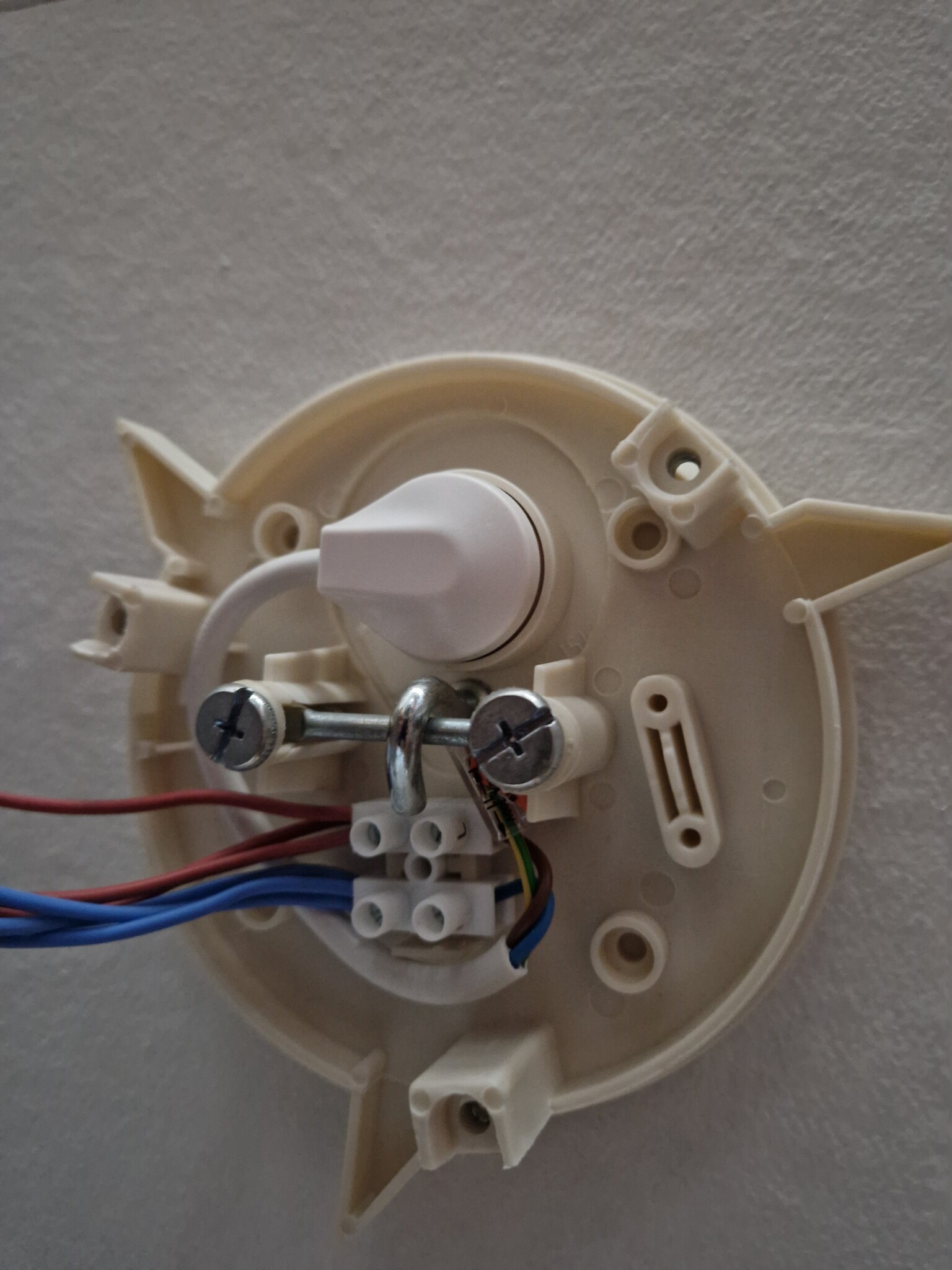

Det är mer regel än undantag att takramaturer saknar dragavlastning
Vit takarmatur monterad på vägg, saknar dragavlastning. Flera elkablar (röd, blå) är anslutna. Inköpt runt 2018 utan förberedd dragavlastning.
Denna är förberedd för dragavlastning men klämma & skruv medföljde ej.
Lamphållare utan dragavlastning med synliga kablar och anslutningsplint; inköpt kring 2018 men ej förberedd för dragavlastning.
Inte ens förberett för dragavlastning, tror den är inköpt på 2000-talet.
Vit takarmatur från Ikea med synliga kablar och kopplingsblock, saknar dragavlastning.
Inte ens förberett för dragavlastning, inköpt runt 2018.

Krav på dragavlastning finns för armaturer avsedda för en flexibel anslutningssladd.
En metod som nämns för anslutning av fast monterade armaturer är flexibel anslutningssladd...
Så jag anser att armaturer avsedda för krok i tak ska ha en dragavlastning, ja ännu bättre, inklusive sladd och stickpropp.
I den här hålet sitter den jordade sladden med skruven [bild]på lampan som jag lyckats sätta upp. Se bild. Är det inte bra?
Megga armaturen/lampan så ser du.
Förstår du inte vad jag menar ska du låta en elektriker kika på armaturen i första hand.
Vanligtvis kortsluter man inte blå och brun ledare som på bilden.
Om du kopplar bort matningen till armaturen och säkringen går är det troligen inte i armaturen felet ligger.

Den bruna är mot den bruna och den blåa är mot den blåa - de bytte plats på nåt sätt (inte jag som gjorde), jorden sitter fast och inga proppar går längre!
