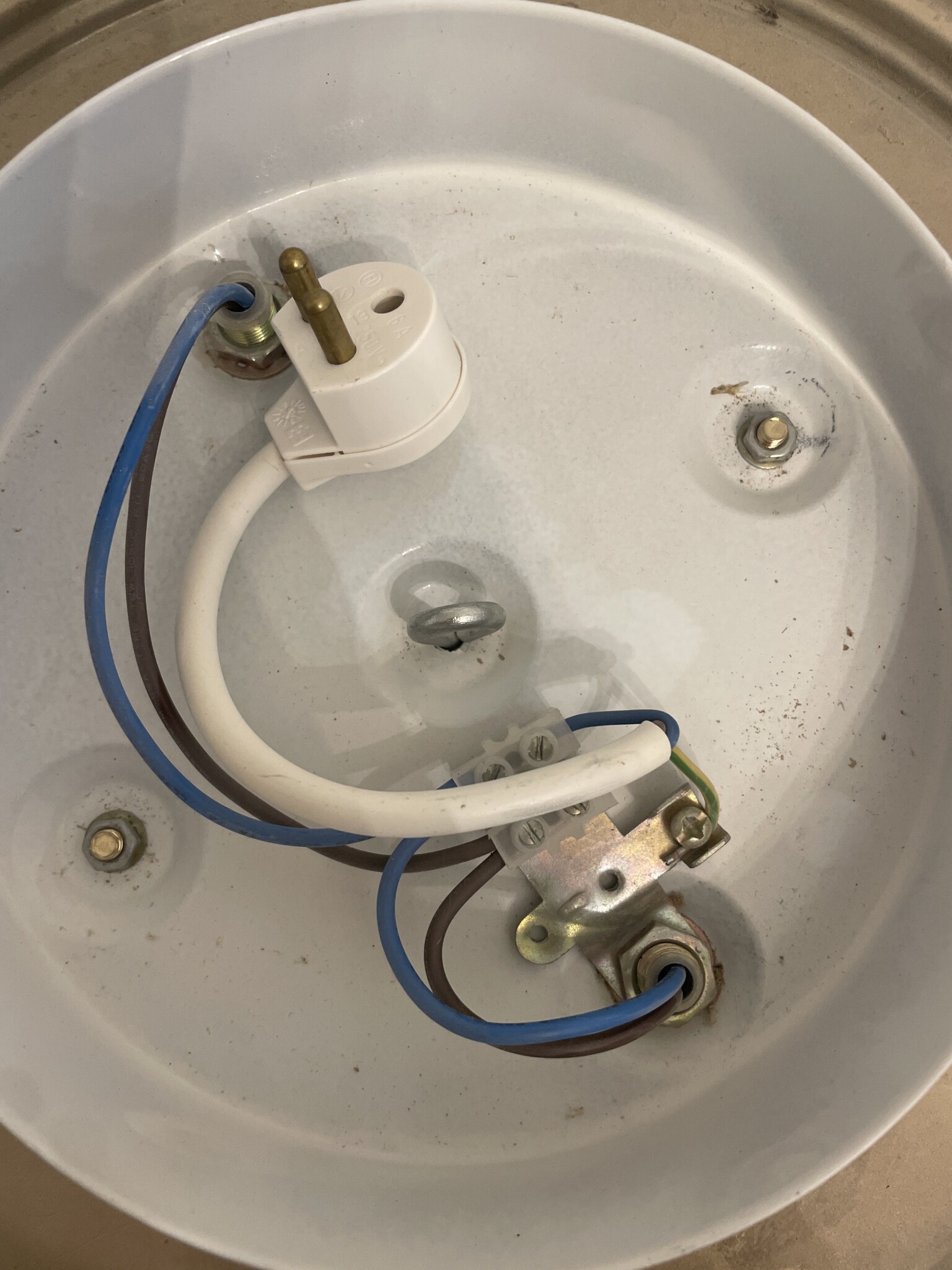

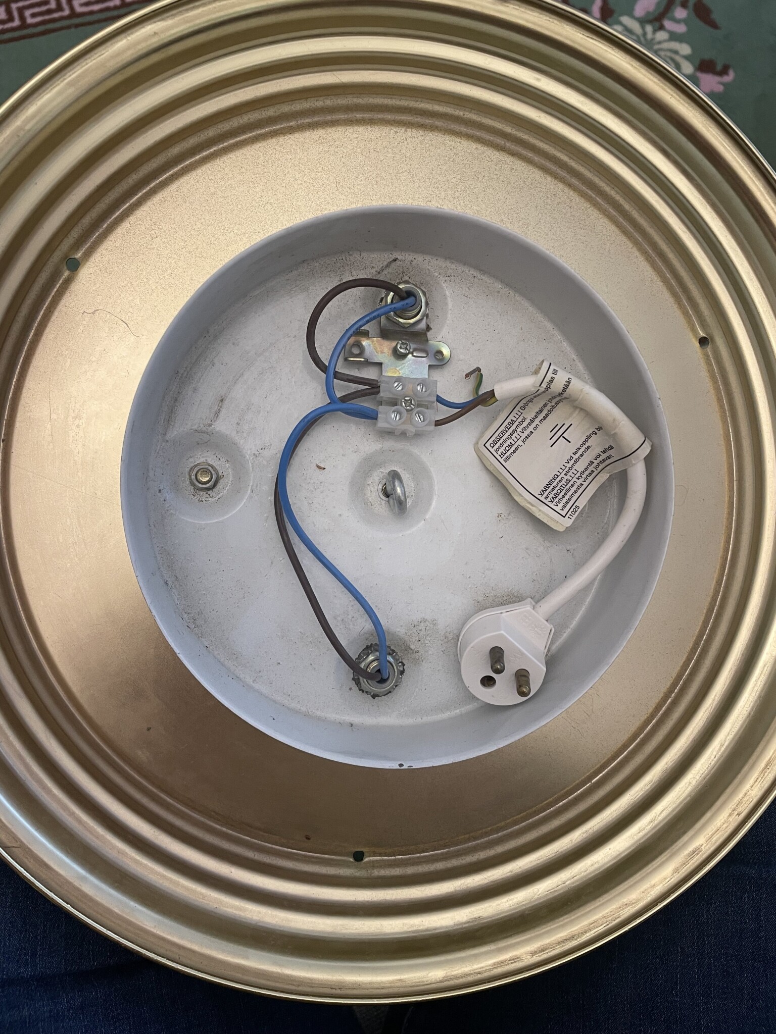

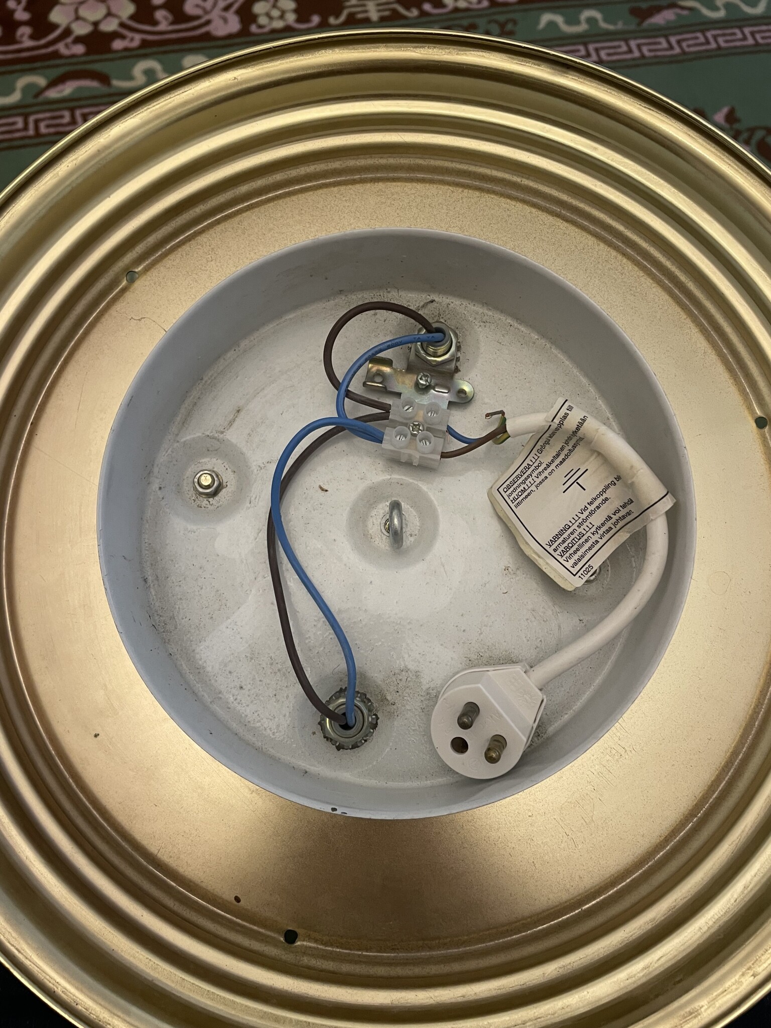

Hej. Köpte tre begagnade plafonder som ser ut så här, se bild. När jag försökte hänga upp den så lyste den till att böja med, sen skruvade jag ut ljuskällor för att lättare få upp den och då började proppen slås ut, flera gånger. Jag vågade inte montera upp den och tog ned den. Jag förstår att den är ojordad, men varför går proppen, är det för att jag skruvade ut ljuskällan? Vågar jag sätt upp den?

Intressant... satt sladden i då du skruvade ur lampan? Gick proppen på direkten? (kortis) Hur ser kontakten i taket ut?
Kontakten är jordad, men jorden verkar inte ansluten (fastskruvad i godset). Så ska det inte vara, men det borde inte ge felet du beskriver.
Ymp
Hur ser kontakten ut i taket?
Är den rund med tre hål, eller bara två hål?
Nej, säkringen ska inte gå bara för du skruvar ut lamporna
går säkringen så är det sannolikt kortslutning någonstans.

Ja den satt i. Och efter att jag skruvade ut ljuskällor och började skruva fast den långa skruven i mitten så gick proppar fler gånger.
Två hål och en pinne
Kan vara att kroken i taket är jordad och att plafonden är kortsluten internt.

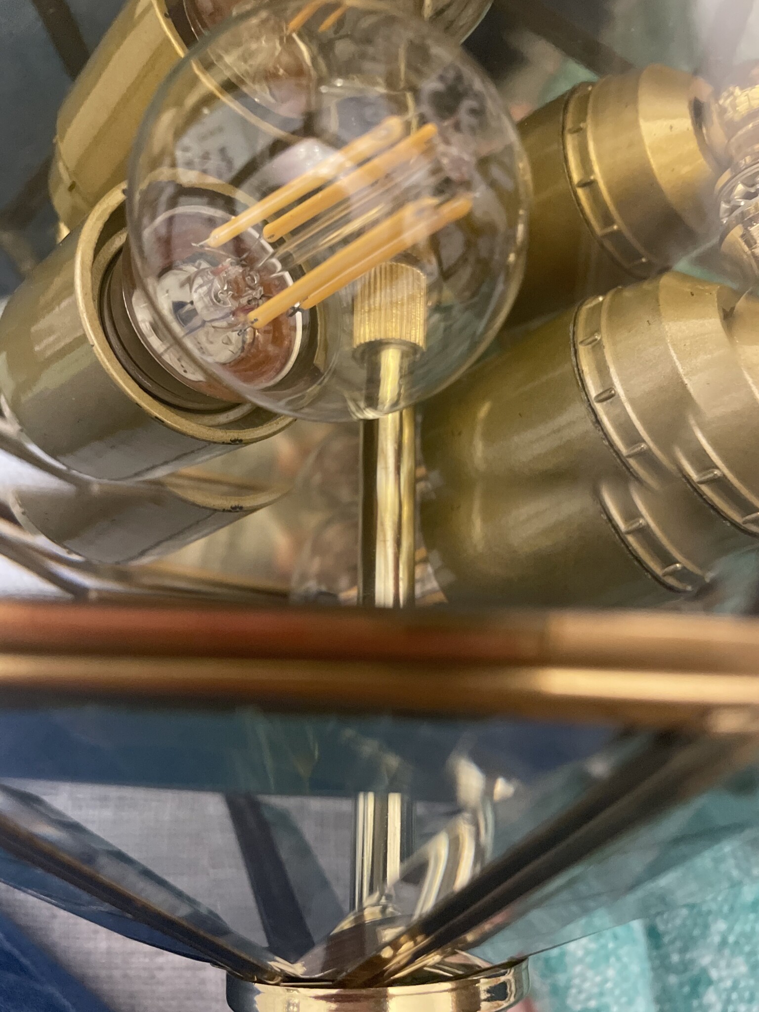

Själva lampan verkar vara ojordad, det finns ingen gul/grön sladd i den. Den sladden som ska i taken verkar jordad och är nog nyare. Proppen gick inte på en gång, utan jag började skruva i den långa skruven och lampan skakades och då gick proppen.

Själva lampan verkar vara ojordad, det finns ingen gul/grön sladd i den. Den sladden som ska i taket verkar jordad och är nog nyare. Proppen gick inte på en gång, utan jag började skruva i den långa skruven, se bild och lampan skakades och då gick proppen.
Ok. Men hur har då tidigare användare använt den? Hur tar jag bort den interna kortslutningen?
Sladden på armaturen har jord, och det finns en anslutning för jord på armaturen. Så lämpligen ansluts jorden.

Är lamputtaget i taket jordat eller ojordat?
Jag hade inte labbat vidare här utan att mäta, har du en multimeter och så du kan mäta upp om det finns någon kortslutning?

Så eller??? På en av lamporna sitter den fast. Kan det ha påverkat att proppar gick?
