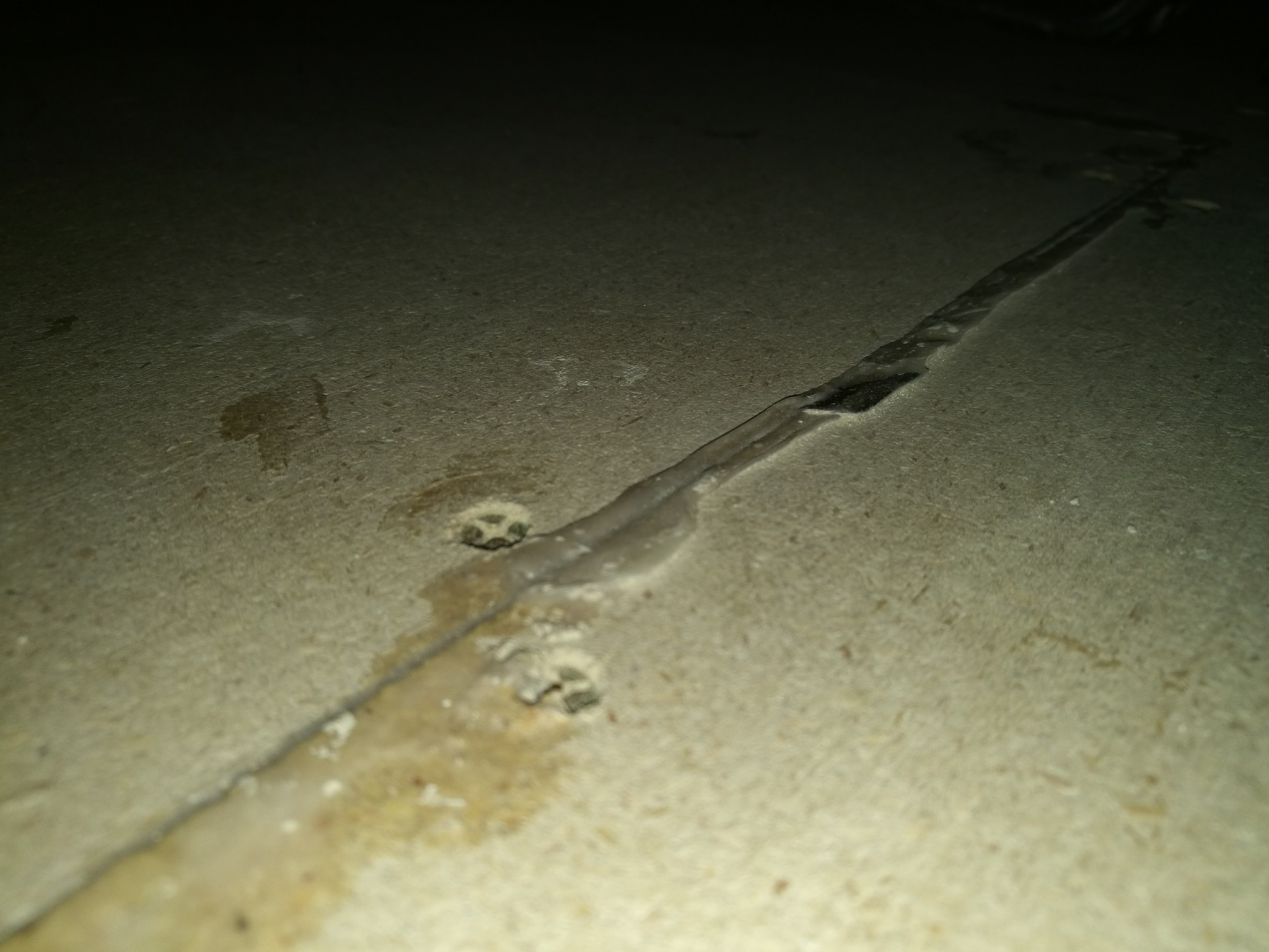

Vi gör om en del på övre plan och har rivit upp gamla laminatgolvet till förmån för ett nytt golv. Innan vi lägger det nya undrar jag en sak. Det finns på en del ställen lite ojämnheter, se bild. Borde jag slipa ner dessa eller kan jag lägga utan att göra något med det? Det var inget man märkte innan.
Ojämnt undergolv med synlig skarv och spackel före golvläggning.
Lägger du en foam under laminatet så tar den upp en del ojämnheter. Är det något som sticker upp mycket hade jag slipat av det lite
