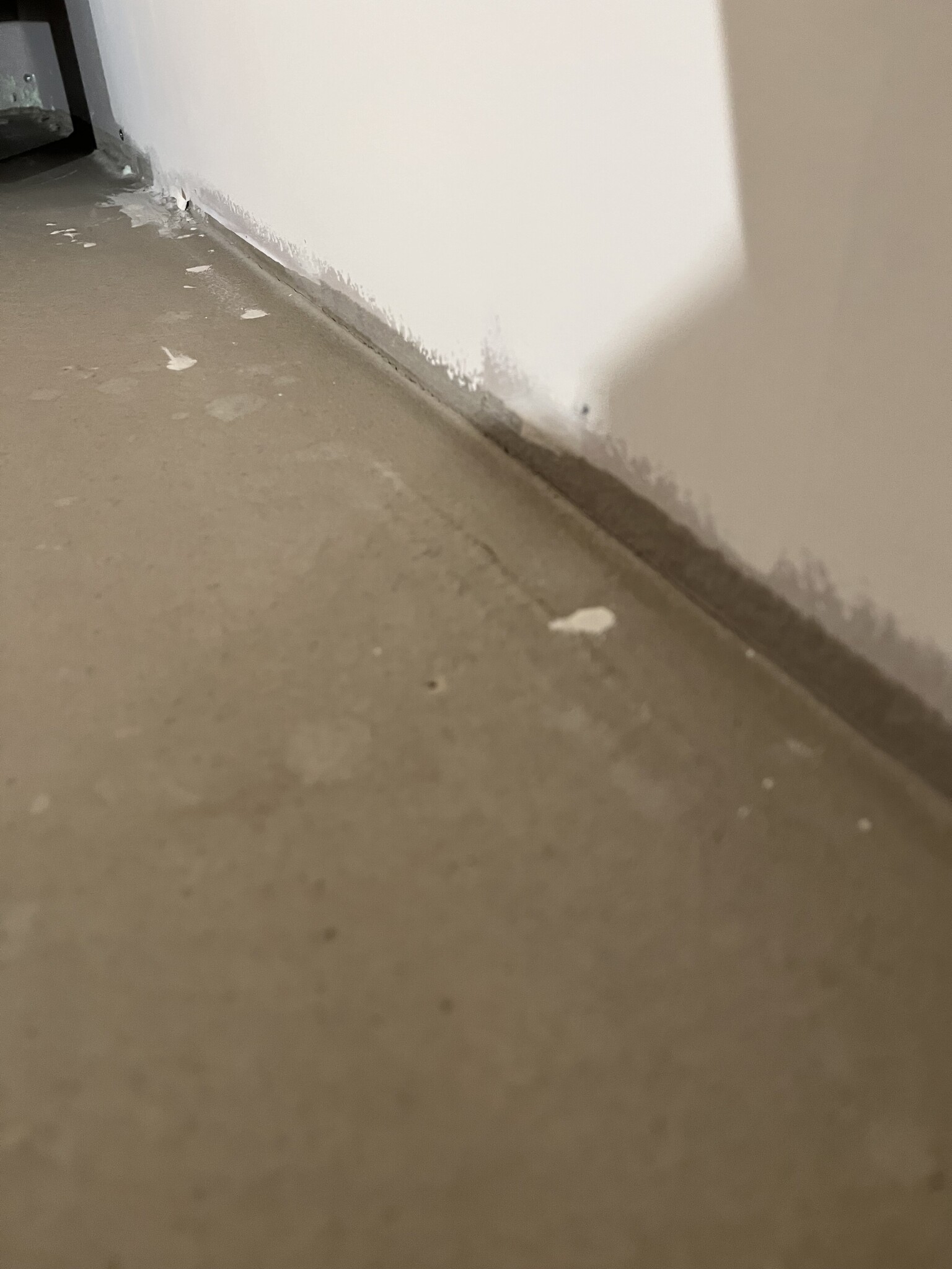

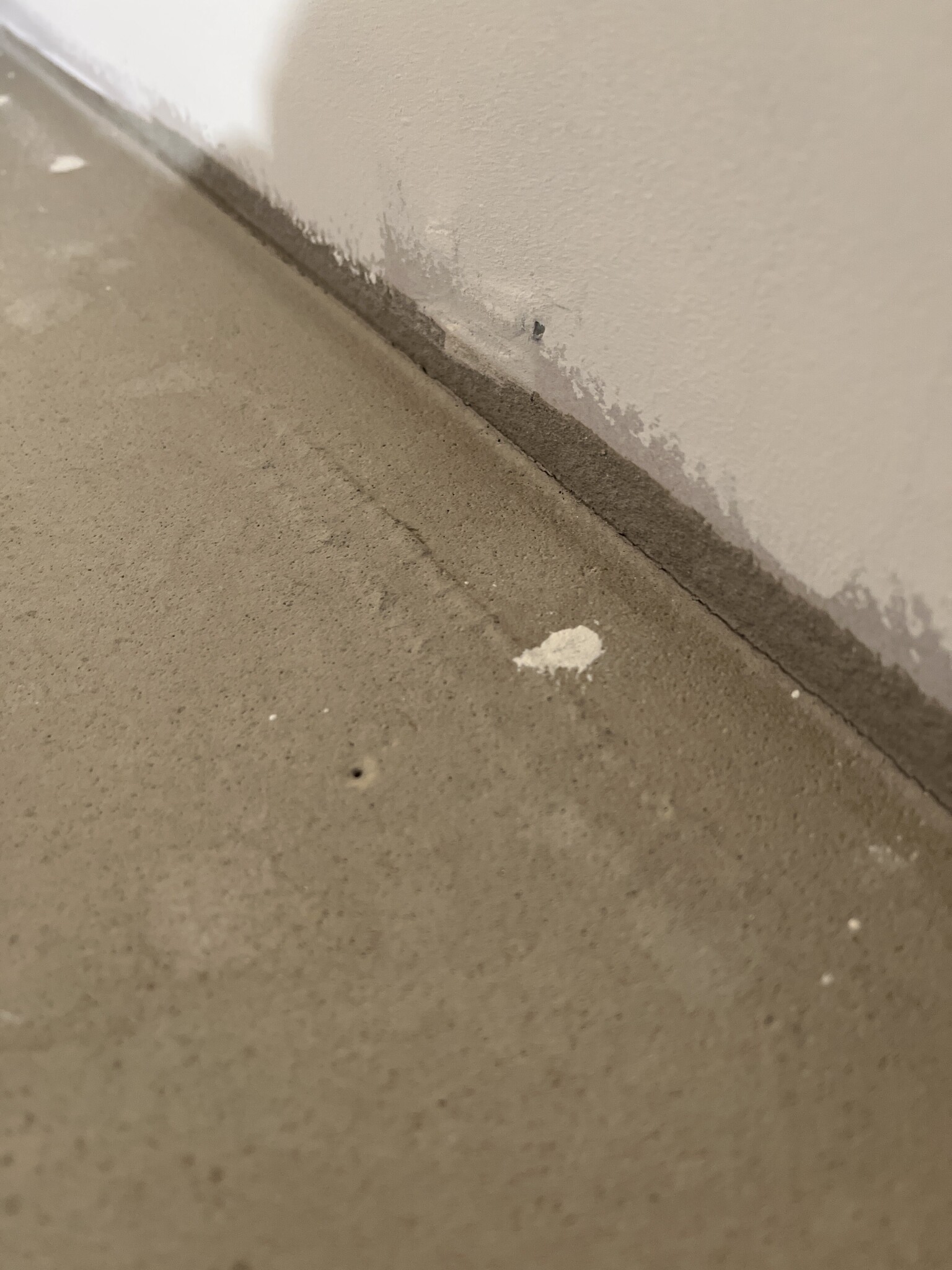

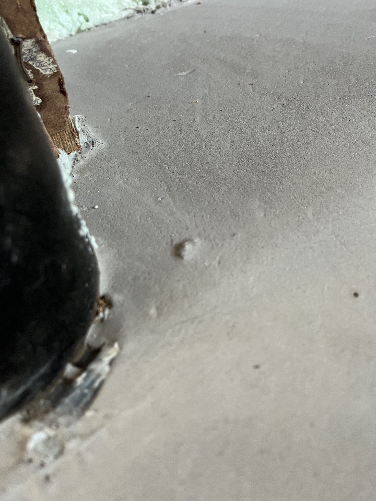

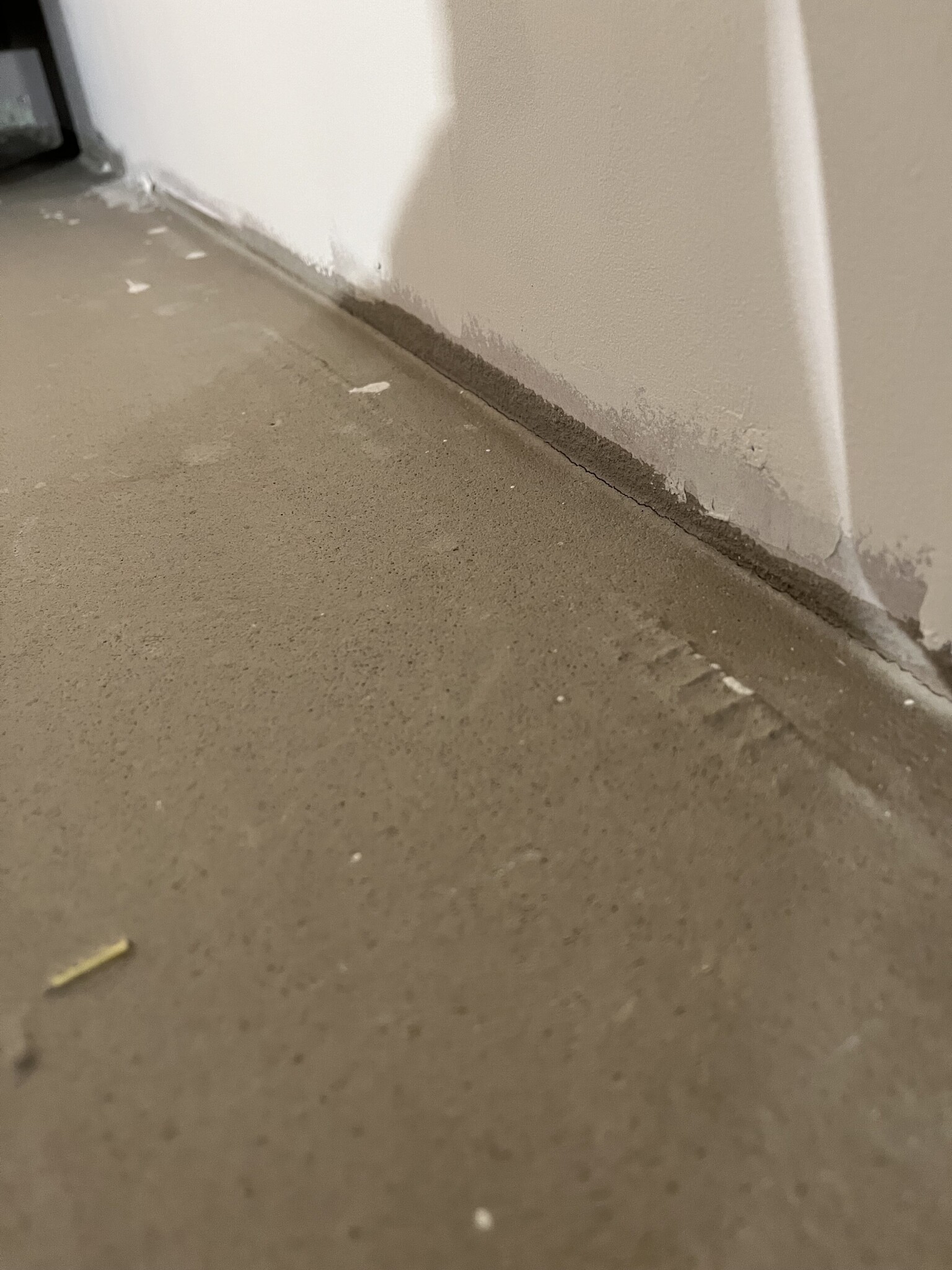

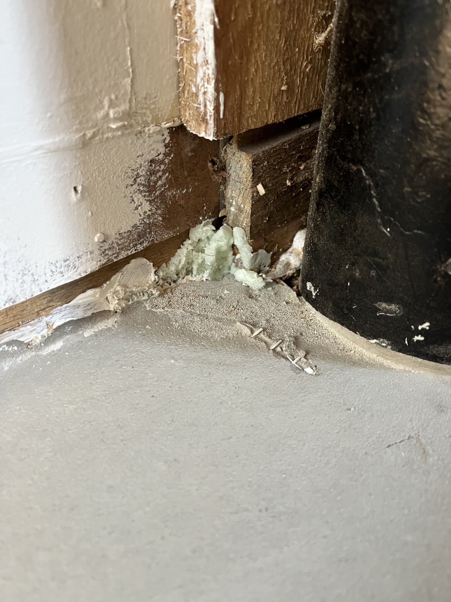

Har fått golvet (träflis) flytspacklat av hantverkare. Efter längre torktid har vi konstaterat att glasfibernätet buktar upp på sina ställen, bland annat vid väggen. Hur ska vi tänka inför att vi själva ska lägga Forbo klickgolv i linoleum? Ska vi slipa ner upphöjningarna eller ska vi kontakta golvläggaren och be att de åtgärdar det? Det är även små rester av trämarkörer kvar vilket gör att vi oroar oss för att de lagt för lite flytspackel? Golvet lutade från början.
God fortsättning och tack på förhand!

Är golvet jämnt nu förutom de ställen där nätet tittar upp? Oavsett borde firman som flytspacklat åtgärda det, är det bara dom ställen så är det nog rätt enkelt att slipa ned.
Hur har ni handlat upp detta?
Löpande räkning eller fastpris?
Är det fastpris så ska dom komma och åtgärda detta, är det löpande räkning så kan dom ta betalt för att åtgärda detta om dom vill
