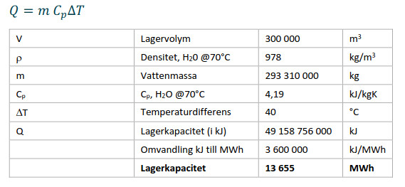

De angivna 13 GWh är teoretisk kapacitet utan förluster vid ΔT = 40°C:T Trolltomte skrev:
Den fortvarande energiförlusten (utan isolering) beräknas till 5,4 GWh per år.
Se: https://energiforsk.se/media/33845/2024-1054-uppfoljning-av-varmelager-i-bergrum.pdf
Verkets totala årsproduktion av fjärrvärme är runt 1,8 TWh. Har ingen aning om hur stor andel av detta som är vinterproduktion, men låt oss dra till med 1,3 TWh så skulle förrådets storlek alltså behöva vara 100 gånger större för att lagra en vinters förbrukning, utan hänsyn till förluster. Vilket ger volymen 30 000 000 m³.
Om vi tänker oss en gigantisk borrmaskin som borrar en tunnel med 100 m i diameter skulle tunneln bli nästan 4 km lång. 1 meter tjock isolering skulle ge ungefär 1 200 000 m³ isolering om jag inte räknar fel.
Låter det rimligt?
