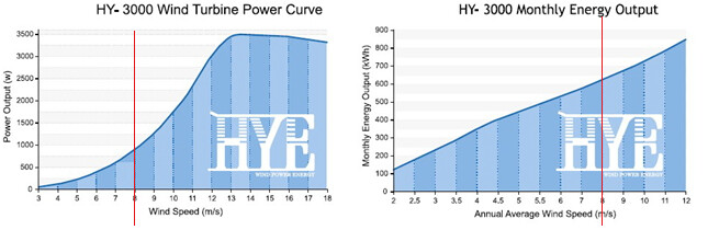

Jag har slängt ett öga på små vindkraftverk, här nere blåser det för jämnan, även under vinterhalvåret, så det är betydligt kortare tid man behöver lagra energin.tveksamt skrev:

Nackdelen är att de bygglovsbefriade är ganska klena och hamnar bara på 10m höjd där det blåser mindre.
Vi ligger som sagt blåsigt till med ca 8m/s i snitt, vid 49m höjd, men vi räknar med 8m/s för att vara snälla.
Tar vi det största bygglovsfria, exempelvis detta:
https://www.windforce.se/vindkraft-windstar3000.php
Så inser man att man tyvärr inte får ut så mycket man skulle önska, vi skulle behöva 3-4st för att klara de kallaste månaderna.
Ved/pellets och ackumulatortank är det som gäller för uppvärmningen (om man ligger bortom fjärrvärmenäten).
Spis och ugn får man ha med gas.
Laddning av elbil kan man glömma annat än på sommaren.
Sedan skall man ju fixa el till hushållet också...
...så då får det bli en ånggenerator eller sterlingmotor på vedpannan (ingen idé med solpaneler under runt halva året). Batterier för att lagra elen över dygnet.
Sedan kommer det att kosta skjortan att lösa allt detta, men det går...

Min erfarenhet av de mindre propellervarianterna är att de inte håller så bra.13th Marine skrev:
[länk]
De är högvarviga och ömtåliga - men levererar väldigt bra kräm i förhållande till storlek.
En date med en fågel modell skata typ, så blir det sallad av propellerbladen.
Eller ännu värre att en flisa far av, så det blir obalans. Då brukar de skramla sönder om man inte är snabb och nödstoppar. (som man gör genom att kortsluta)

Ännu mer avskräckande tyvärr.S Snikholt skrev:Min erfarenhet av de mindre propellervarianterna är att de inte håller så bra.
Annars ett intressant komplement.
Svärfar är delägare till ett mindre verk (rest 2006 ~50m torn 50m rotor) som är placerat på hans mark, men det är nog tyvärr väldigt långt väg att lyckas få bygglov för ytterligare ett.
Tydligen dags att byta växellåda i det, så det ska göras i sommar.

Det finns ju andra varianter, vet du om de är behäftade med samma/liknande problematik? Eller om de helt enkelt bara är för dåliga för att vara värda att ens titta på?S Snikholt skrev:Min erfarenhet av de mindre propellervarianterna är att de inte håller så bra.
Varför klarar dom inte av det själva? Räcker ju med bara en sensor och lite logik?S Snikholt skrev:
