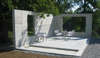

Har en gjuten platta i trädgården. I platten finns nedgjutet en 1 meter bred, 4 meter lång och 10cm djup vattenspegel med belysning i. Botten och sidorna i denna vattenspegel antar jag behöver målas med någon slags lack eller färg som täpper igen porerna i betongen så att inte hela plattan suger upp vatten. Det finns avlopp i vattenspegeln och inget vatten kommer att finnas där vintertid. Vad målar jag med? Behövs det målas?
Häftig uteplats!
Jag är ingen expert på olika färger men skulle gissa något för fuktiga miljöer. Finns det t.ex ingen färgsprt för pooler? Om det nu som sagt överhuvud taget är nödvändigt. Jag skulle kunna tänka mig att det går bra utan att måla också, men att botten då kommer att bli ful fortare. Kanske det går med någon typ av vax?
När de gjorde en bänkskiva i Äntligen Hemma förra gången tätade de porerna med vatten och fint betongpulver så att det blev betong i porerna. Sedan slipade de massor. Det blev helt blankt. Borde också kunna fungera.
Det finns olika produkter för att skydda och vattentäta betong,
enklast är nog fråga hos någon brukspecialist.
Här är en länk till en produkt hos Finja som borde funka,
o.b.s. jag är ingen specialist.
http://www.finja.se/aktuell/pdfny/Vattenstopp_produktblad_0601.pdf
