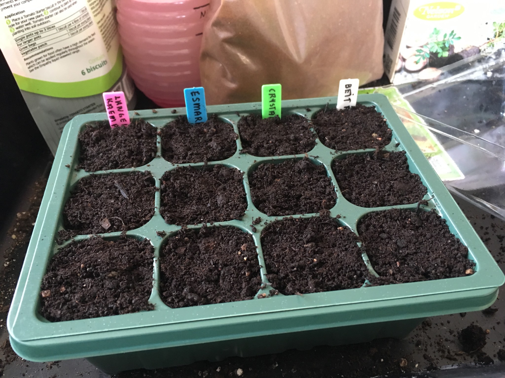

IDAG så kom gurkorna ner i jorden.. tiden försvann i helgen så det blev idag istället!
Plantkruka med fuktig jord och namnskyltar för gurka och pumpa sorter inför plantering.
5 olika sorter blev det inkl. äppelgurka och druvgurka..

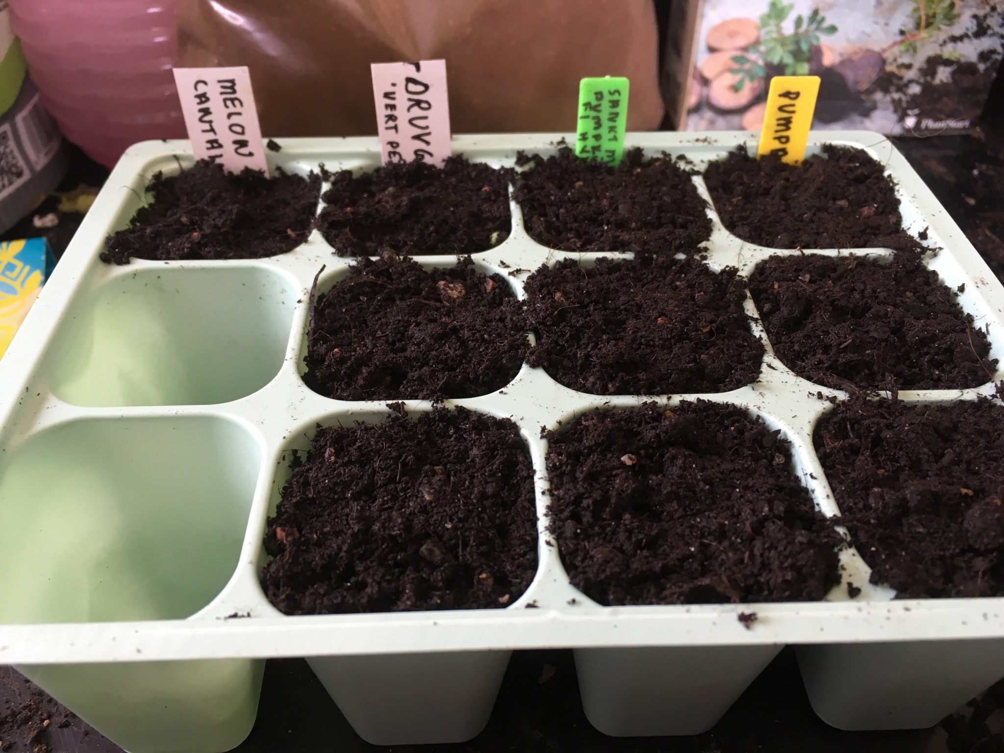

Planteringsbricka med jord och etiketter för odlade sorter inklusive melon och gurka.
Blev också två sorters pumpa inför Halloween.. samt en melon (hade ett cantaloupefrö kvar)

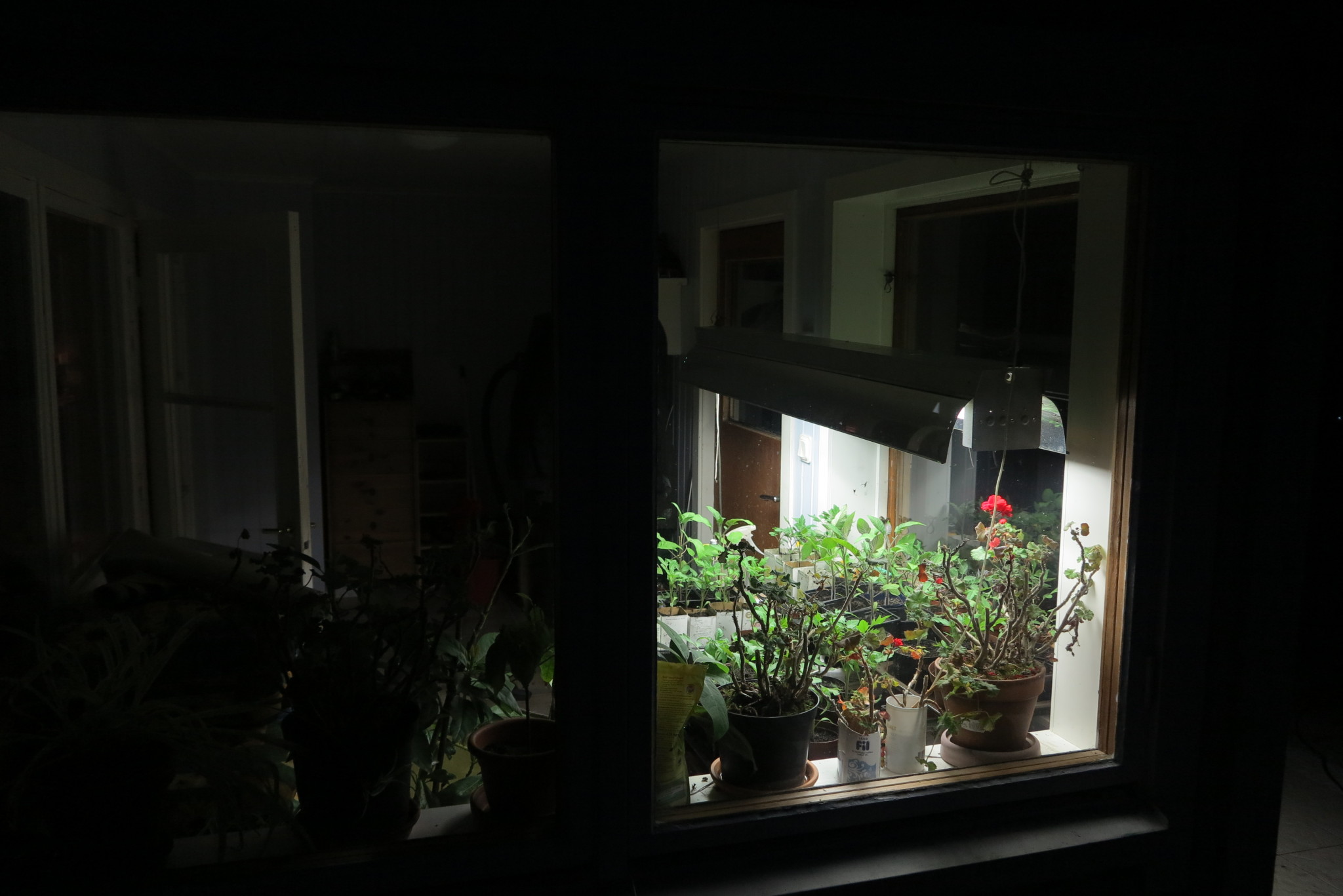

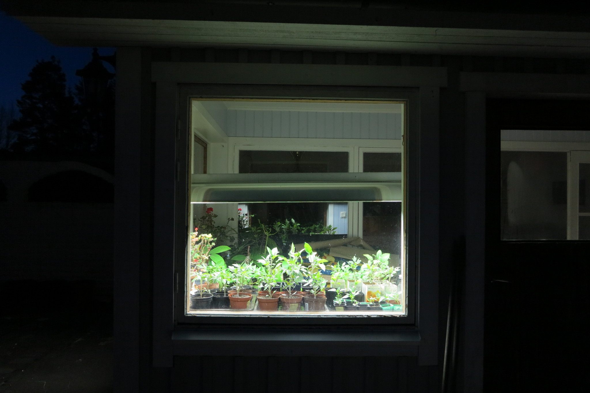

Så här ser det ut från utsidan.
Ett fönster på en fasad med flera krukväxter stående på fönsterbrädan inuti.
Utsikt genom ett fönster på natten med belysta krukväxter på fönsterbrädan inuti.
Fint :ok: men vad har du i armaturen som ger 15000 lm?
Axel75
Tre 58W T8 lysrör. Armaturen har suttit i taket av en industrilokal innan jag fick den.
