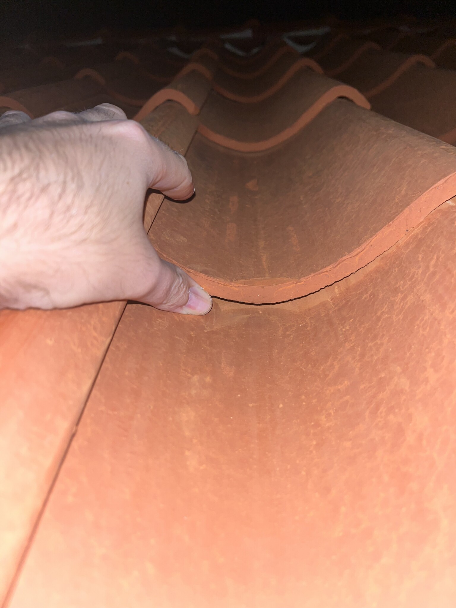

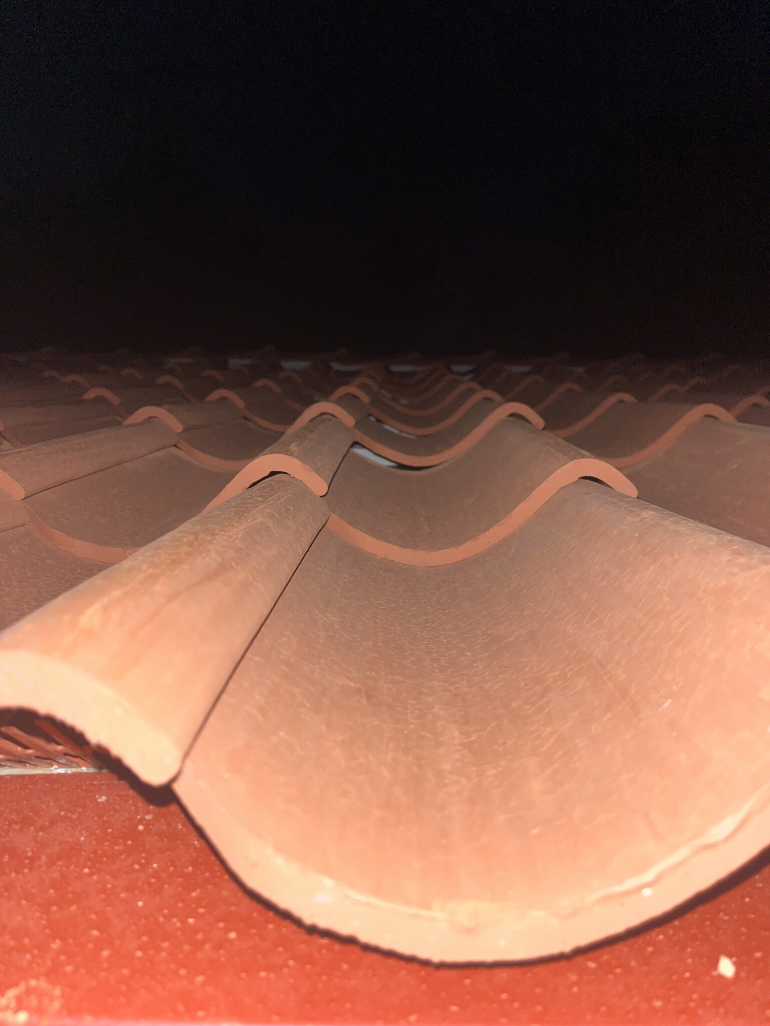

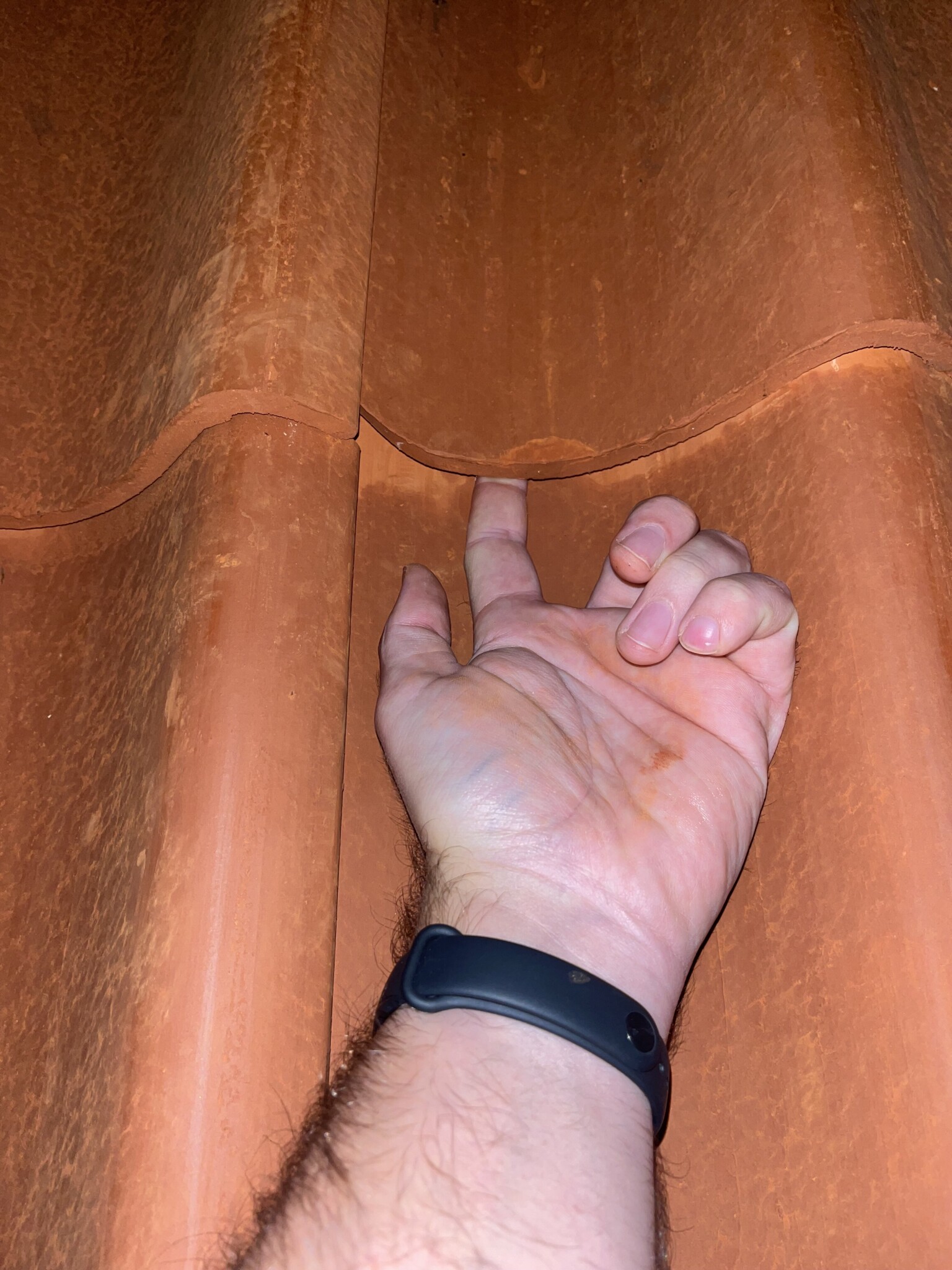

Har fått taket omlagt på torpet med enkupiga tegelpannor och skulle kontrollera det ikväll innan ställningen åker ner. Reagerade på att det fingerstora glipor mellan rader på många ställen. Är det normalt?
De ligger ju helt tätt på rätt många ställen så jag ser ju att det är möjligt. Det är också ett gammalt hus så inget är ju rakt och lertegel har ju också sina egenheter.
  • Enkupiga tegelpannor på tak med glipor mellan rader, fotade i mörkret.
  • Hand undersöker fingerstor glipa mellan enkupiga tegelpannor på tak.
  • En hand pekar på en glipa mellan enkupiga tegelpannor på ett tak.
Någon som har tanke?
Lertegel är ju aldrig helt täta.
Det där är nog mer än OK, finns tolleranser på iallafall Vittinges hemsida. Men som föregående inlägg beskriver så är inte teglet tätt, det är din underlagspappa som är det.

Tack för svar, då känns det lugnt!
