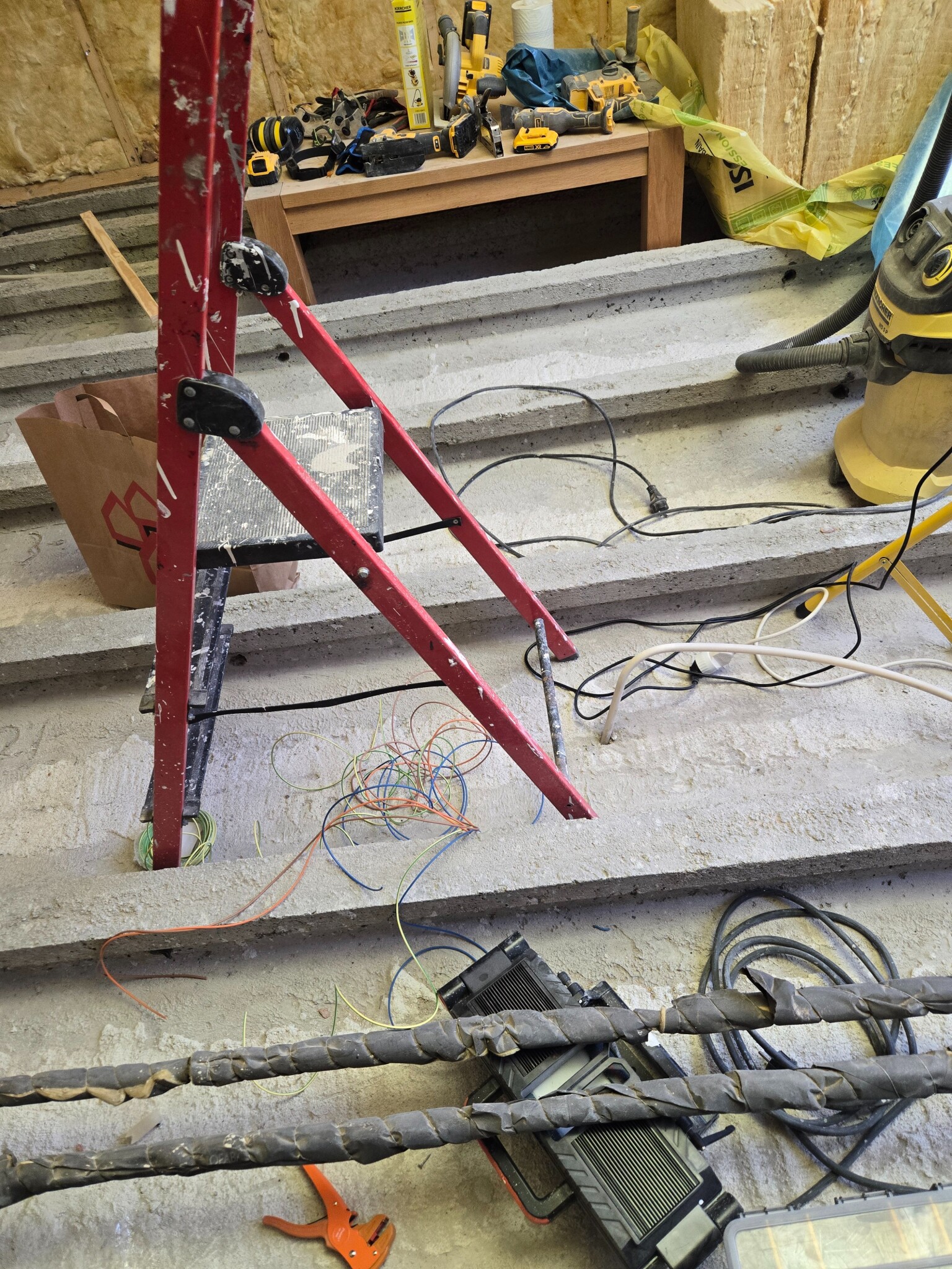

S Swed22 #1 Medlem · 15 inlägg 5 jan 14:26 Swed22 Medlem 15 inlägg 5 jan 14:26 #1 Hej! Jag håller på och renoverar mitt vardagsrum och har lite frågor. Jag har betongbjälklag (se bild) och har 17,3 - 17,5 cm från topparna på bjälklaget till intillliggande rum med parkett. Jag har köpt Ebecos golvfolie 230v samt ett klickgolv. https://www.ebeco.com/products/underfloor-heating/foil-230-v https://www.logoclic.info/sv/golv/laminat-klickgolv/vinto-wide Min tanke är att ställa reglar med pl400 under, på bjälklaget, sen skruva golvspån i dom. Dom första frågorna jag kommer på är: Är PL400 lämpligt sättlim till detta? Bör jag lägga även golvgips innan värmefolien? Inloggade ser högupplösta bilder Logga in Skapa konto Gratis och tar endast 30 sekunder Redigerat: 2026-01-05
