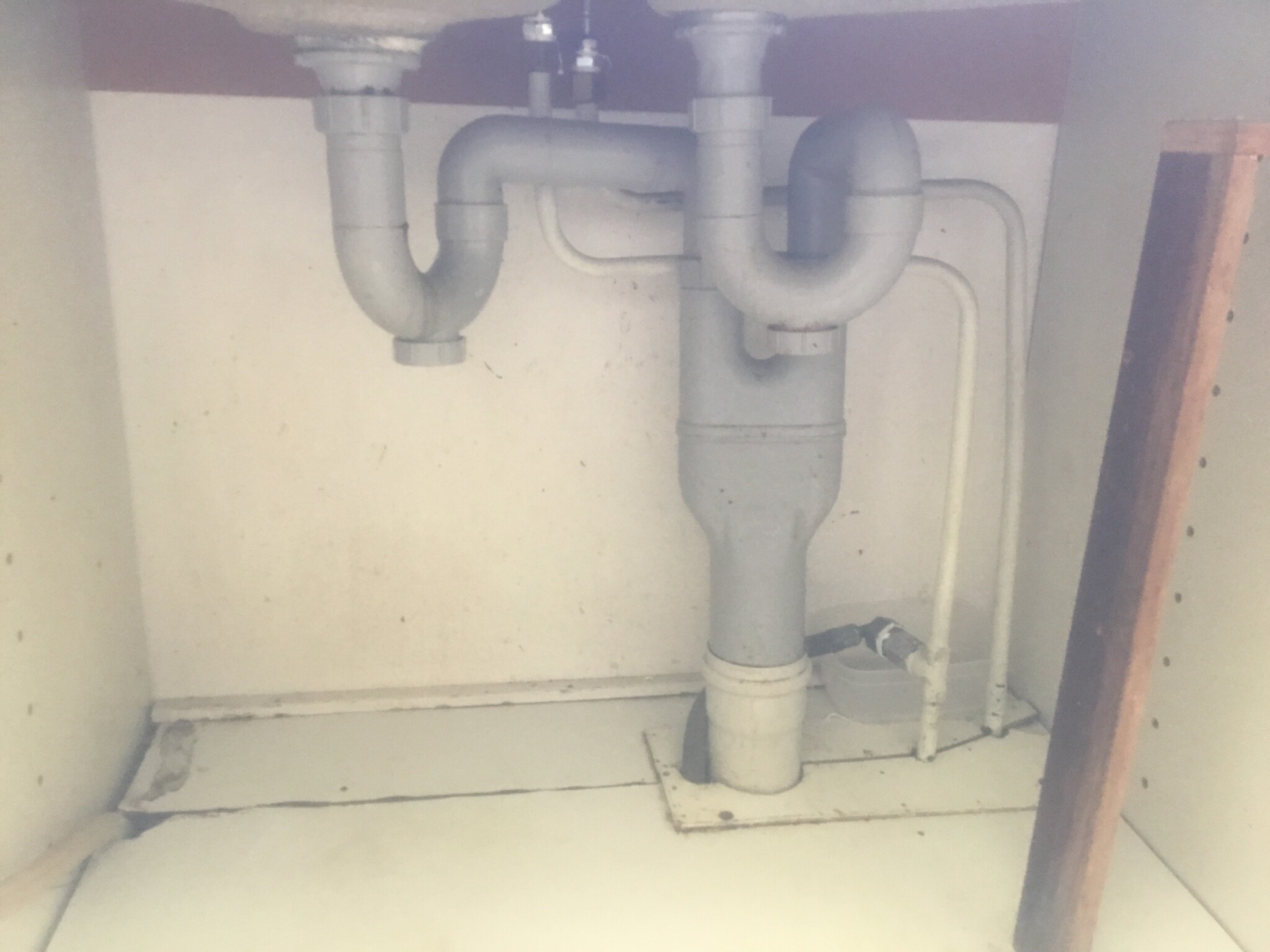

E Elis Berglund #1 Medlem · 2 inlägg 28 jul 12:18 Elis Berglund Medlem 2 inlägg 28 jul 12:18 #1 Hej, finns det någon smart övergång från ett gammalt avloppssystem (70-tal) till ett nyare under diskbänken? Tacksam för tips! Elis Inloggade ser högupplösta bilder Logga in Skapa konto Gratis och tar endast 30 sekunder Inloggade ser högupplösta bilder Logga in Skapa konto Gratis och tar endast 30 sekunder #avlopp #diskbänk #nytt-avlopp

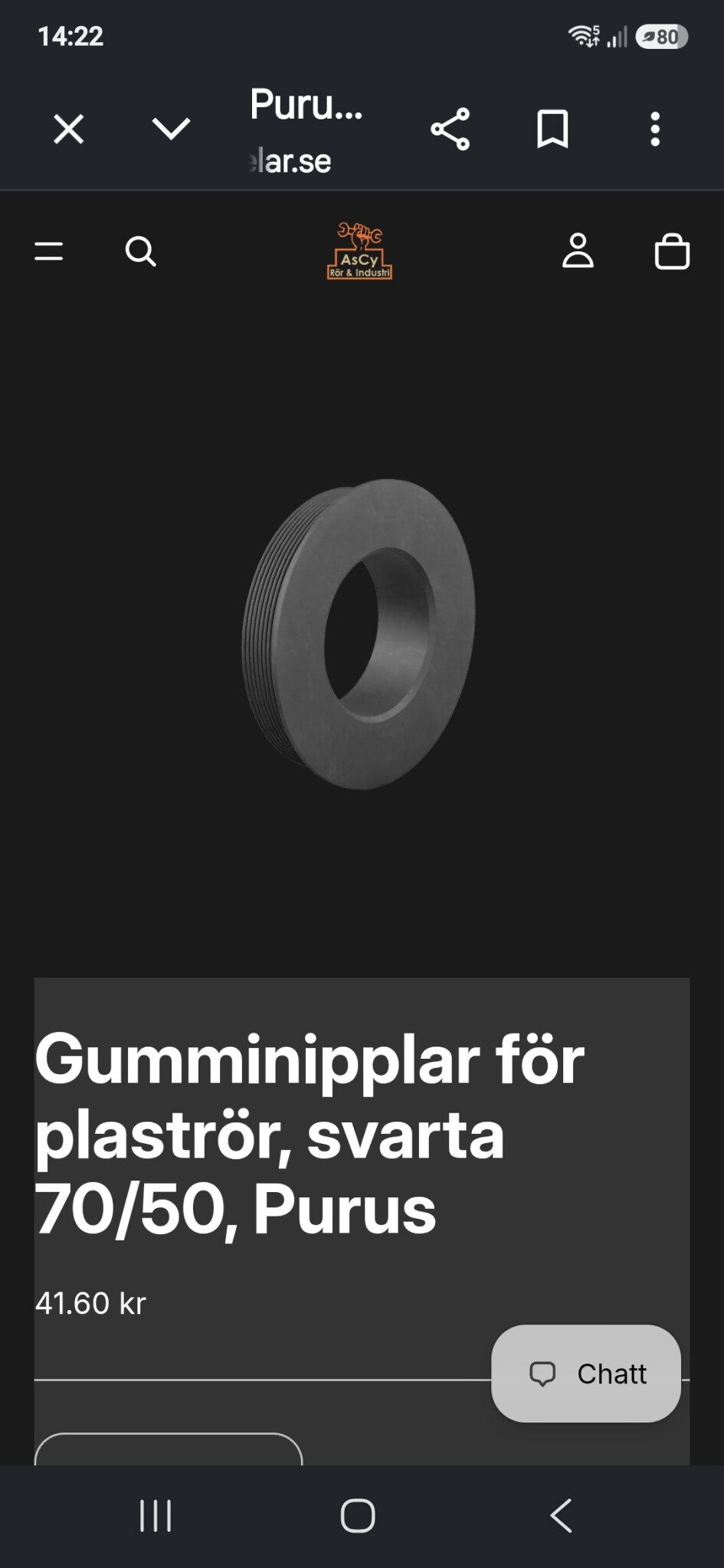

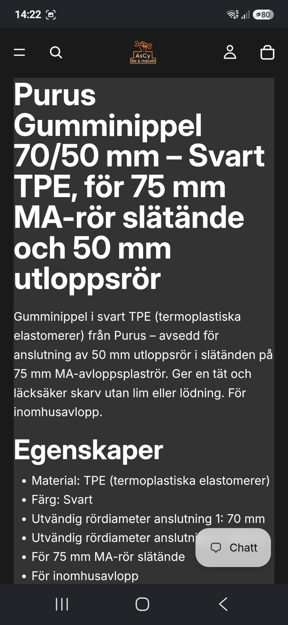

E Elis Berglund #3 Medlem · 2 inlägg 28 jul 19:41 Elis Berglund Medlem 2 inlägg 28 jul 19:41 #3 B Bollo skrev: [bild][bild] Lycka till Stort tack, ser bra ut!
